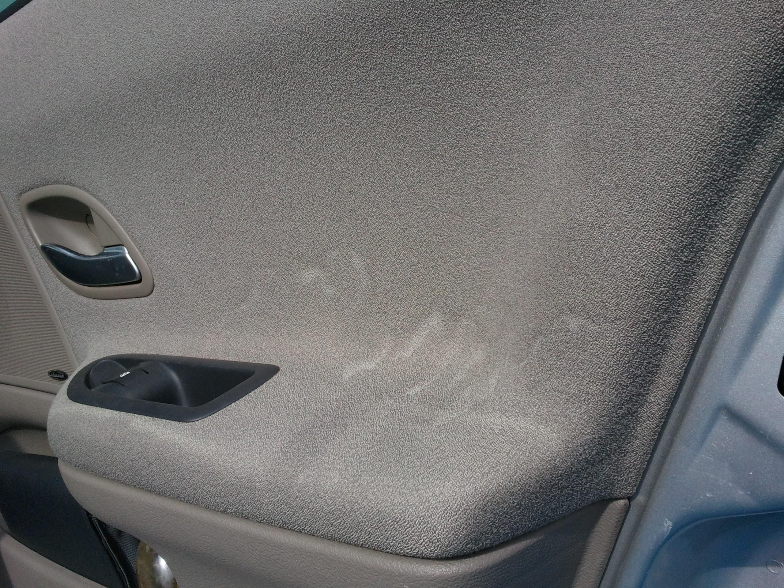

J'ai pris une photo où on peut voir les auréoles faites par l'eau sur les conte-portes. Je n'ai jamais constaté que celles-ci étaient mouillées par temps de pluie. Ces auréoles qui sont devenues bien plus grandes après ces derniers jours forts pluvieux.
J'ai bien entendu regardé l'ensemble des joints mais rien ne semble anormal. Le problème est présent des deux côtés mais surtout à droite.

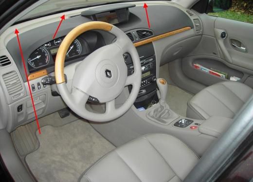

Pour info, j'avais installé il y a peu, des "cales" entre le pare-brise en la planche de bord pour caler la fichue pièce qui court tout le long à raz du pare brise et qui faisait du bruit
clic pour agrandir (il ne s'agit pas de ma voiture)
Peut-être que c'est lié à mon problème?

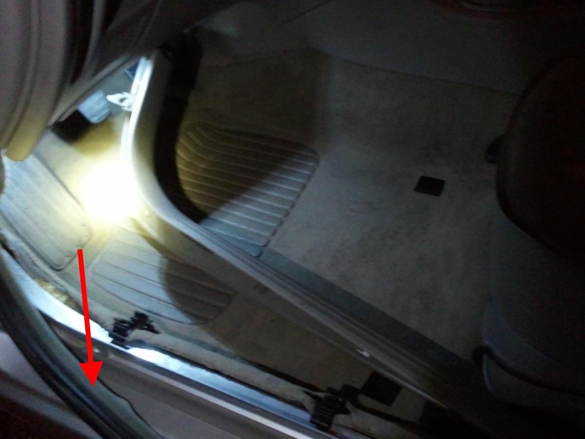

Ce soir, j'ai pu ôter un peu la moquette côté conducteur et je dois avouer que je ne suis pas beaucoup plus avancé, mis à part que la place arrière droite est aussi touchée...
Bizarrement, la moquette est la plus mouillée est du côté central juste au niveau du siège, plus je m'approche des portes ou des pédales, plus elle est sèche. Pourtant l'espèce de suédine sur le joint (flèche rouge) est humide alors qu'elle est sèche de l'autre côté. La moquette aurait-elle plus séché aux extrémités ou la source est-elle plus vers le centre ? De plus, l'isolant sous cette moquette est sec juste au niveau de la porte.
J'ai pu glisser ma main entre la moquette et l'isolant jusqu'au niveau le plus mouillé et au niveau du tuyau qui amène l'air à la bouche de ventilation sous le siège, mais ce n'est pas spécialement mouillé sur cette face la.

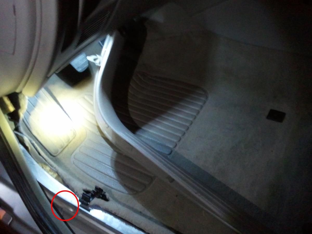

A la différence que cette fois, j'ai pu voir d'où ça venait grâce aux traces d'humidité de la moquette. En effet, il y a un trou d'évacuation pour l'eau qui passe dans le bourrelet du joint côté carrosserie, en partie basse et à peu près au niveau de l’agrafe de la moquette.
Il semblerai que d'autres laguna aient souffert du même souci, et la solution serait d'agrandir légèrement le trou et de repositionner le joint. En tout cas, voilà qui expliquerait pourquoi en temps normal, je n'ai pas de souci. En effet, l'écoulement par ce trou doit être faible mais suffisant lors de pluies classiques, mais trop juste par fortes pluies.
