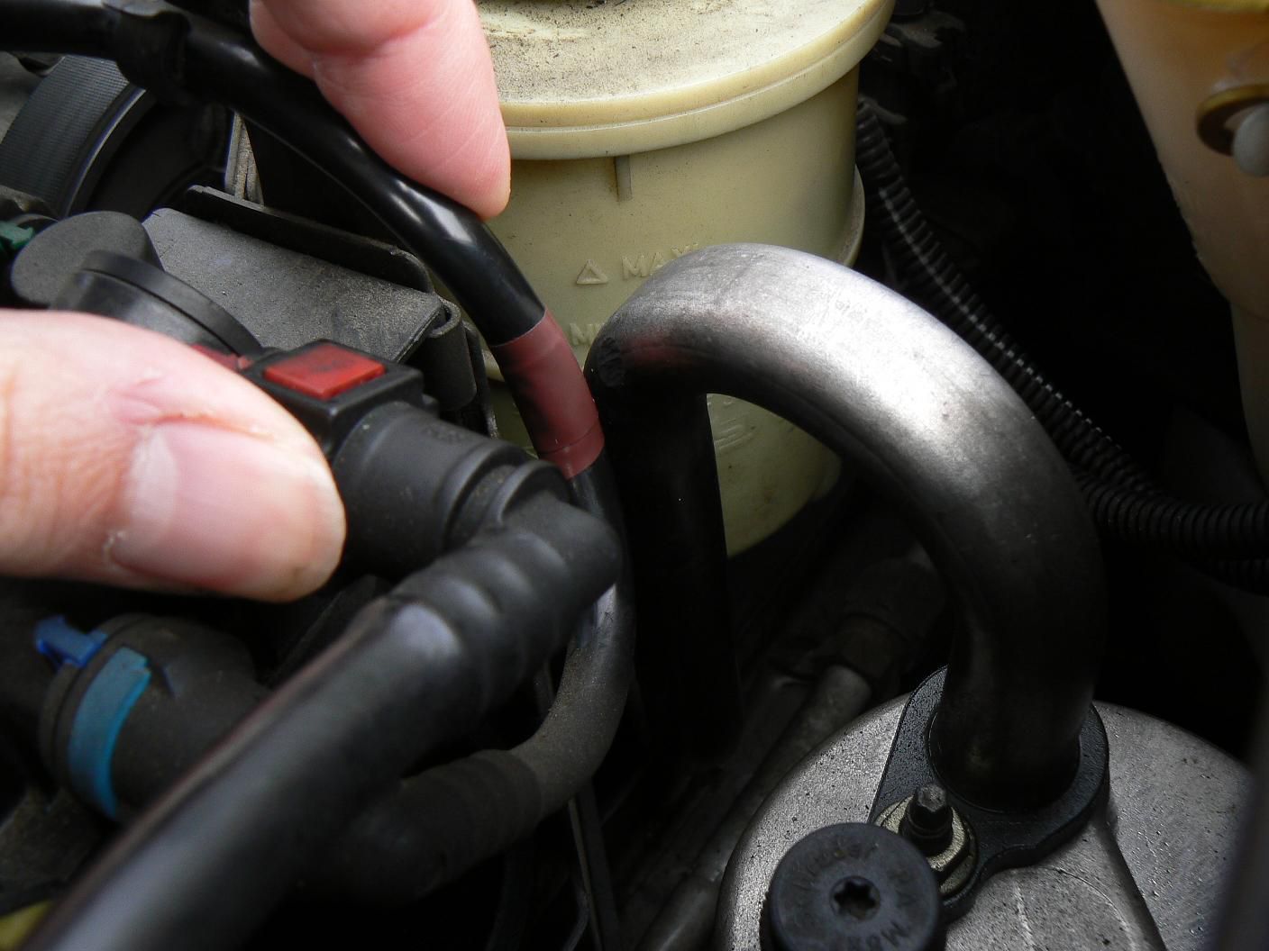

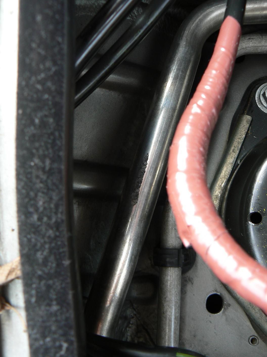

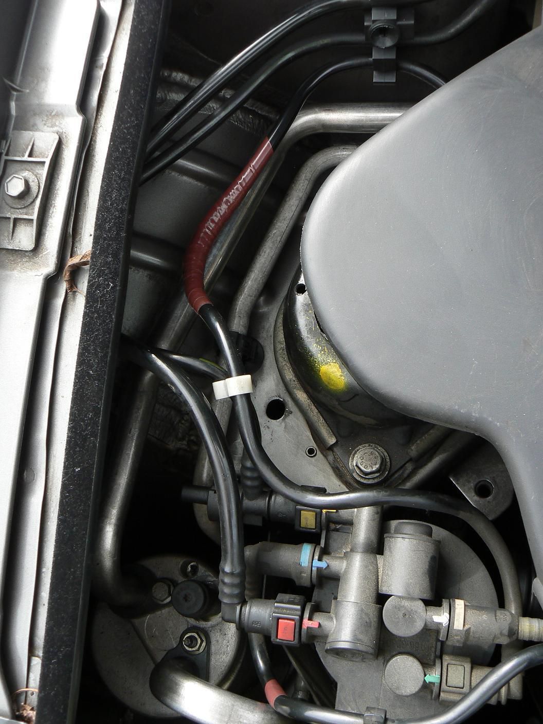

Tout commence samedi après-midi, juste en m'arrêtant je sens une odeur de gasoil dans l'habitacle. Ni une ni deux j'ouvre le capot qui me confirme à l'odeur que j'ai bien une fuite ! Au bout de 30 secondes je trouve la coquine bien caché sous l'enjoliveur coté droit qui masque le filtre GO et la bouteille déshydratante de clim'.
Cause de la panne : La durite frotte depuis un certain temps sur la canalisation de clim' et elle a finit par percé !!!
Remède temporaire : à la macgyver scotchage de la durite. pour l'instant ça ne fuit plus mais j'ai hâte d'aller voir mon agent mardi matin pour commander la durit.

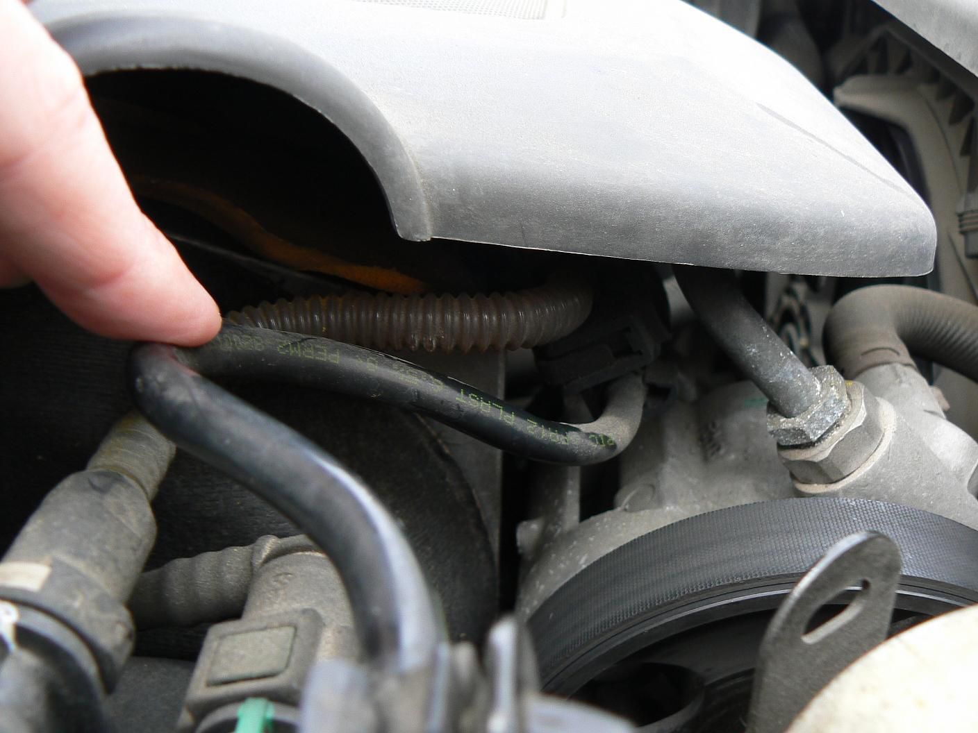

Par contre ma durite n'étais pas percé mais plutôt poreuse à cause du frottement de la durite sur une gaine d'un câble qui passe au dessus (ou dessous, je ne me souviens plus.)
Pour compléter ton message, je dirais de contrôler les durites également après passage chez Renault... après changement de ma courroie de distri j'ai constaté (environ 20000Km plus tard car je ne démonte pas la voiture tous les jours!) que les durites au niveau du filtre à gazoil (en dessous du cache à gauche (opposé de la batterie) avaient été remontée à l'envers et frottaient les unes contre les autres...

ce n'étais pas au même endroit que toi que ma durite fuyais! mais a expliquer sans photos c'est un peu compliqué!
Par contre renault m'a vachement bien remonté les durites lors du changement de la courroie, sur la première photos, imagine que la durite ou est présent le scotch rouge passai en dessous de la durite (ou tu as un truc blanc) au lieu d'etre au dessus... du coup il se frottai l'un contre l'autre et cela aurai conduit a user et fuite... bravo les mécanos.... j'ai remis tout bien mais bon si je l'emmène depuis bientôt 9ans au garage ce n'est pas pour tout refaire derrière dès que je la récupère...
