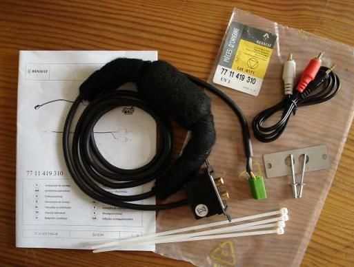

bonsoir à tous,
pour répondre à ta question, renault propose en accessoire un cable à brancher sur la prise auxiliaire du poste. à l'autre bout du cable, on a 2 prises rca. en plus, le kit comprend un adaptateur audio avec des prises rca et une jack mâle 3,5mm pour le connecter à un lecteur mp3 par exemple.
le prix ... environ 35€ ! c'est ce que tu cherche ?

dans ton cas, tu as 3 solutions :
1/ tu vires le chargeur et montes un audio connexion box ou xcarlink ou dension gateway
2/ même solution en conservant le chargeur, il faut un switch (ca existe pour le gateway)
3/ tu montes un cable auxiliaire sur ta sortie auxiliaire. tu peux le commander à M. Pinchon, j'ai fait appel à lui, il est très réactif. c'est la solution la moins chère, adaptée pour tout lecteur de mp3, un peu moins pour un ipod, pas du tout compatible avec une clé usb...
http://cablerenault.wordpress.com/

le poste doit être un ''update list'' car il doté d'une sortie aux.
on peut donc très bien conserver son chargeur cd puisqu'il est connecté à une sortie dédiée et brancher son lecteur mp3 au connecteur relier à la sortie aux.

Je reviens sur mes pas, j'ai testé en volant ( dangereux pour l'autoradio ça )
Il suffit de mettre une broche à la masse et il y a une masse audio + le + gauche et le plus droit.
J'ai donc commandé une fiche mini iso 6 broches jaunes avec les connecteurs à sertir et je vais ma faire mon entrée auxiliaire moi-même.
Bien entendu je ferais un petit tuto sur la manipulation.
Avec Renault, chaque jour un bruit nouveau.

ça y est le câblage est fais non sans mal.
J'ai malgré tout un problème que je n'arrive pas à régler.
Quand mon je branche correctement mon jack le son est bizarre avec comme un echo d'un coté, dès que je ne met que le signal gauche ou le droit ça fonctionne très bien mais en stéréo rien à faire ça foire.
Des idées???
J'ai rechangé mes câbles et vérifié mon câblage mais ça persiste.
Help avant de balancer la radio par la fenêtre.
