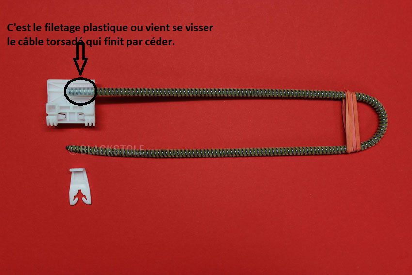

Bonsoir,
voir l'image ci-dessous:
c'est un grand classique sur les vitres arrières de Laguna II ou Velsatis.
Il suffit d'acheter la pièce en plastique et de visser le câble torsadé dessus.
