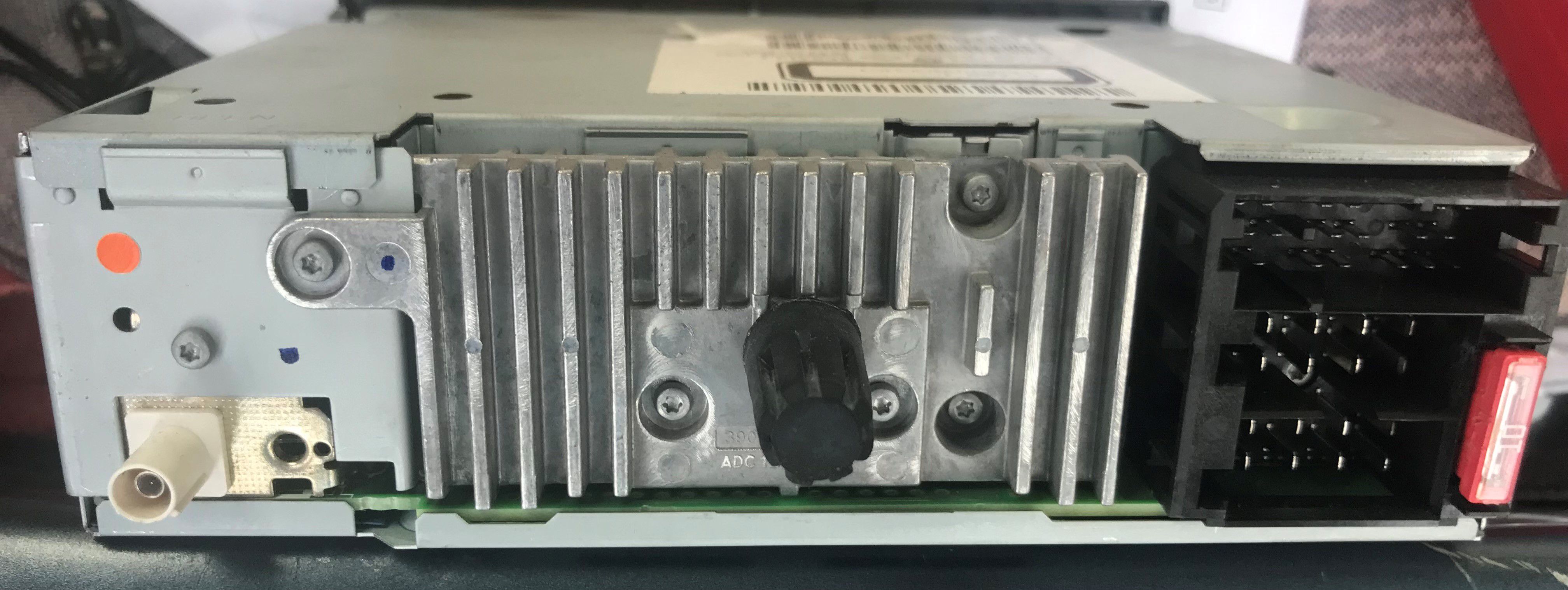

As-tu une photo de l'arrière de l'autoradio d'origine ?
Dans les Renault de cette époque, les connecteurs sont des connecteurs ISO (tu as 2 rectangles de 8 fils, un qui contient l'alimentation, l'autre pour les haut parleurs.)
clic pour agrandir clic pour agrandir [/img][/u]
Je précise que l'autoradio pioneer installé dans ma twingo fonctionne bien (lecteur CD, affichage)... mais sauf la radio (dont je me sers généralement beaucoup). La radio captait bien partout.
J'avais acheté un adaptateur pour relier l'autoradio pioneer à la prise antenne (blanche sur la photo ci dessus) de l'autoradio d'origine Renault , mais je ne reçois la radio que près des grandes villes (en grande ondes je ne recois rien).
Je dois aussi changer les connecteur noirs pour recevoir la radio partout ?
Merci de votre aide.
Message Jeu 19 Mai, 2022 16:05
Je me demande si ton problème de captation .. ne viendrait pas de l'ampli antenne qui est soit grillé, soit non alimenté.
