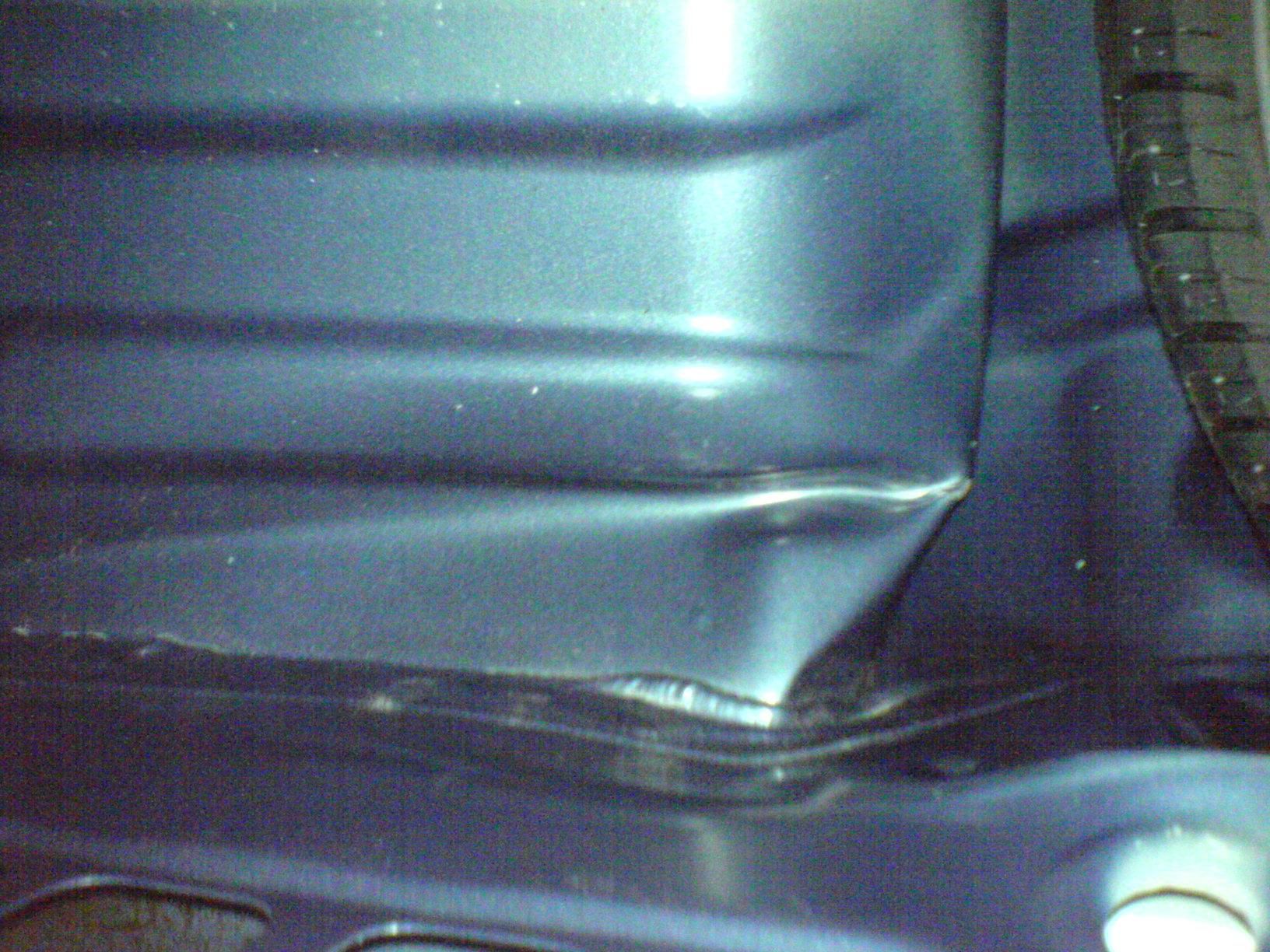

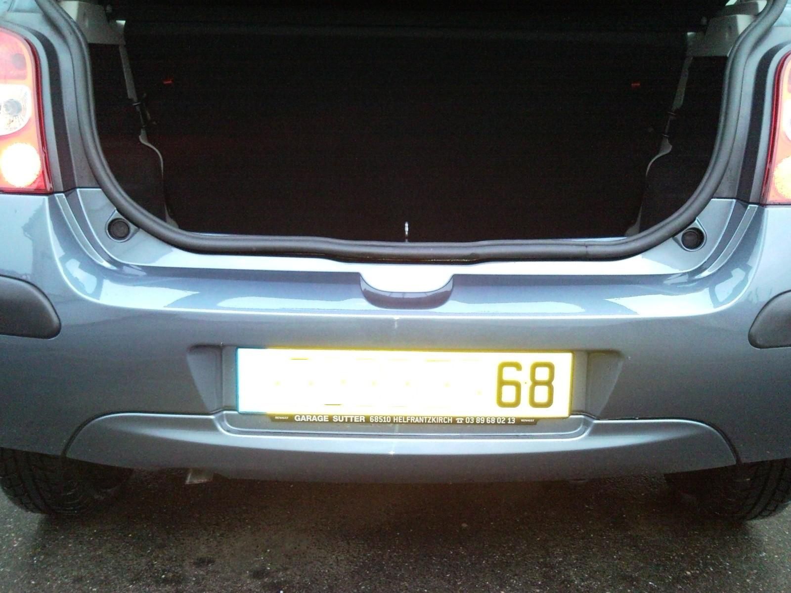

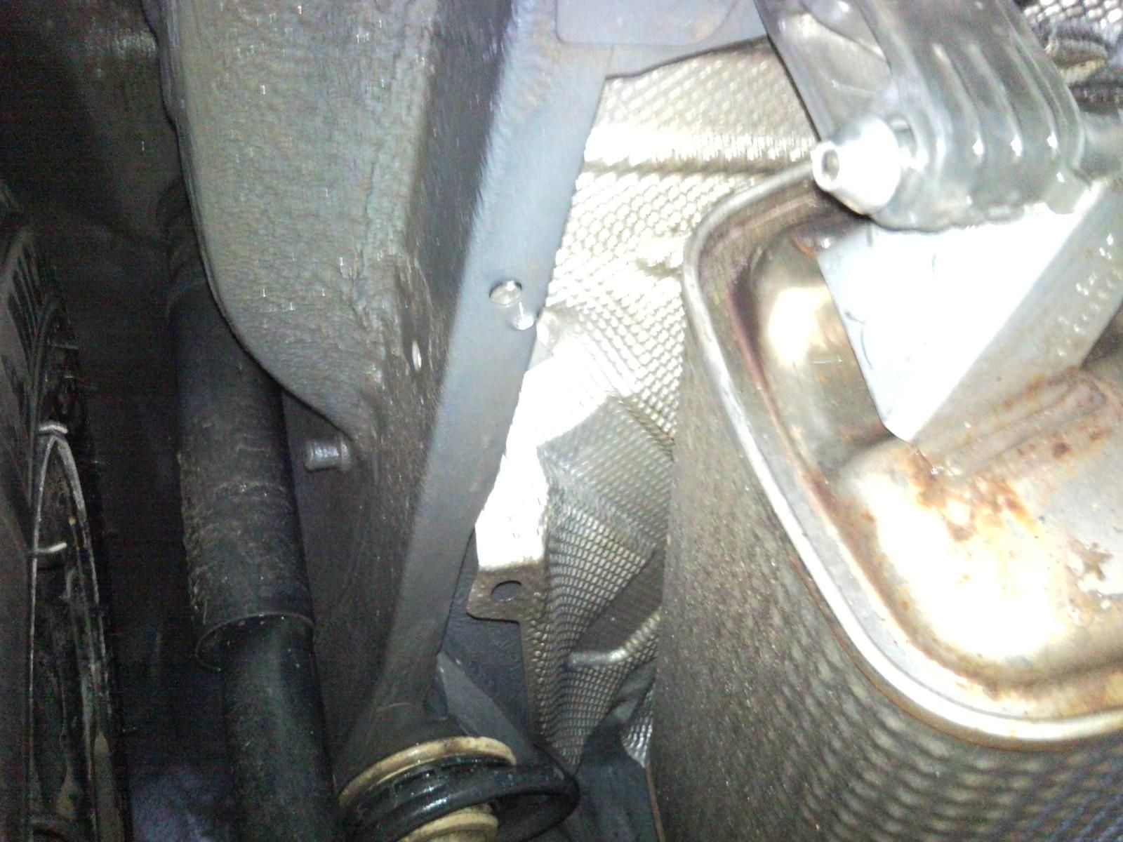

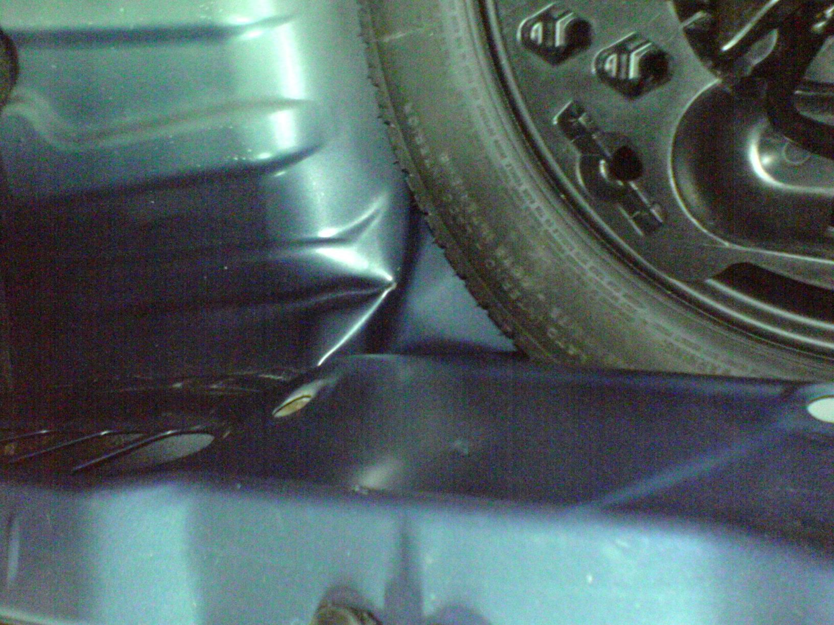

Salut à tous,

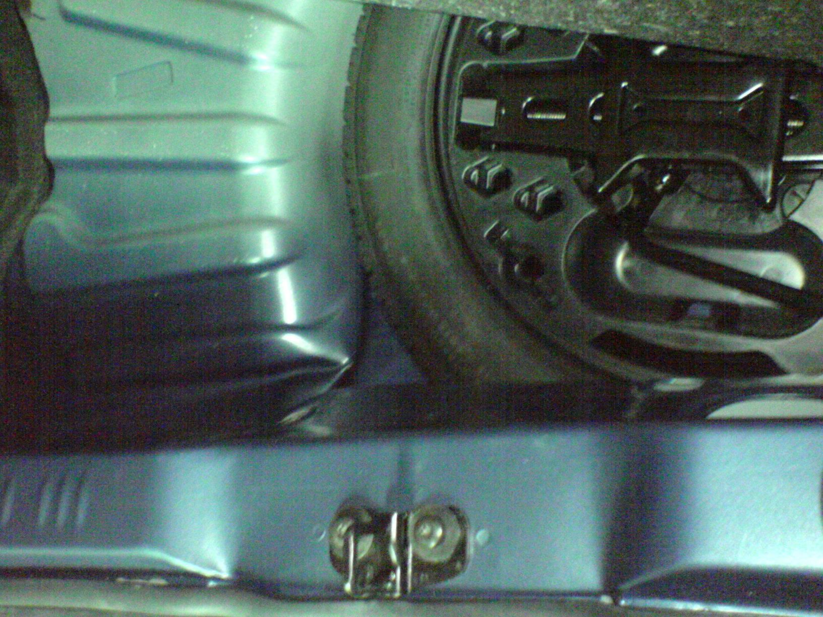

Mauvaise nouvelle pour la twingo ... alors que quelqu'un devant a freiné.. elle a aussi freiné mais la clio qui était derrière elle l'a fait trop tard .. résultat boum l'arrière !
Sur le coup on s'est dit qu'il n'y avait que le pare choc de fendu ... que ça pouvait aller... Bien que la clio a tout l'avant bien défoncé : optique gauche, calandre en petits morceaux, capot bien plié et impossible à ouvrir, pare choc, ...
Ensuite sur place on a ouvert le coffre qui coinçait un peu ... mais ensuite on n'a plus réussi à la refermer ... Et ce soir en rentrant on s'aperçoit que tout l'arrière est enfoncé :| La roue de secours en est carrément coincée, tout son bac s'est plié en accordéon !! D'extérieur on a l'impression qu'elle n'a rien... mais c'est pas trop ça !! Vu que le bac en question est bien soudé sur le reste je ne sais pas trop ce que ça va donner niveau réparation...
On l'emmène demain au garage en attendant l'expertise ... mais est ce que vous avez déjà une idée ? Y a t'il des "chances" qu'elle soit déjà épave ? Sachant qu'elle a un an et demi et qu'elle valait 8000 € ...
Bon à noter quand même que les portes avant ferment bien... l'écart du capot avant semble bon également... tout semble être au niveau de l'arrière mais bon c'est pas évident de dire pour le moment..
Place aux photos pour tenter d'expliquer la situation ...
Je vous tiendrai informé :wink:

Désolé pour vous :|
Ils vont certainement découper le bac de la roue et en remettre un neuf ;)
J'en ai déjà plusieurs que ont été changés. :wink:

Ah je ne savais pas que ça se faisait ... et donc peut être pas forcément de passage au marbre ?
Accordiola1
Message Ven 21 Nov, 2008 22:11
Non sa m'étonnerais,ceux que j'ai vu en on pas eu besoin ;) :D

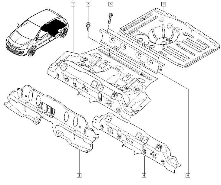

Un exemple sur clio III ;) (J'ai pas la twingo 2 dans ma version :irony: )
A condition qu'il n'y est rien d'autre qui est pris, si les longeron arriere on pris, c'est mort, elle sera declaré epave, car si il y'a un un marbre + carrosserie + decoupe et repose du bac de RDS on chiffre très vite, d'autant plus que la véhicule a certe deja plus d'un an donc a deja decoter au moin de 37% !
on peux pas donne bcp d'info, sans voir le véhicule, d'autant plus qu'on ne sais même pas a quel vitesse il t'es rentré dedans...
de toute façon tu devrais pas tarder d'avoir l'avis de l'expert de ton assurrance?
Patiente une peu, on pourrais te faire peur ou te faire esperer pour rien :)

Salut! Je viens de voir ton soucis, étant en terminale bac pro carrosserie et faisant mes stages chez Renault je peux t'assure qu'elle ne sera pas épave pour si peu :wink:
Là à vue d'oeil je dirais changement de jupe, redressage du plancher et roule! :)

Bien vu ... pas épave ... réparable facilement selon Renault ... je devrais la récupérer courant de la semaine... je vous tiendrai informé des détails bien sur !

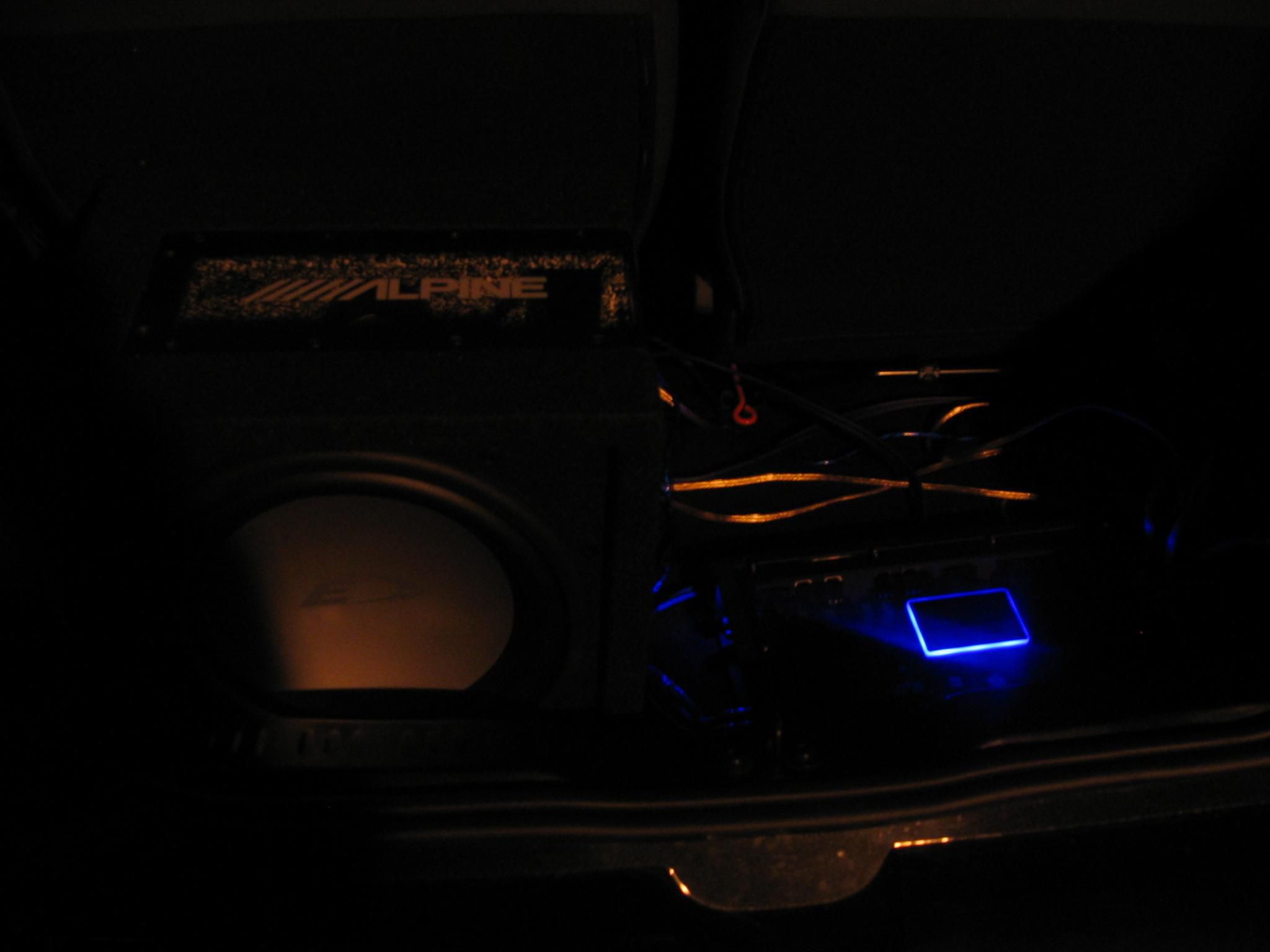

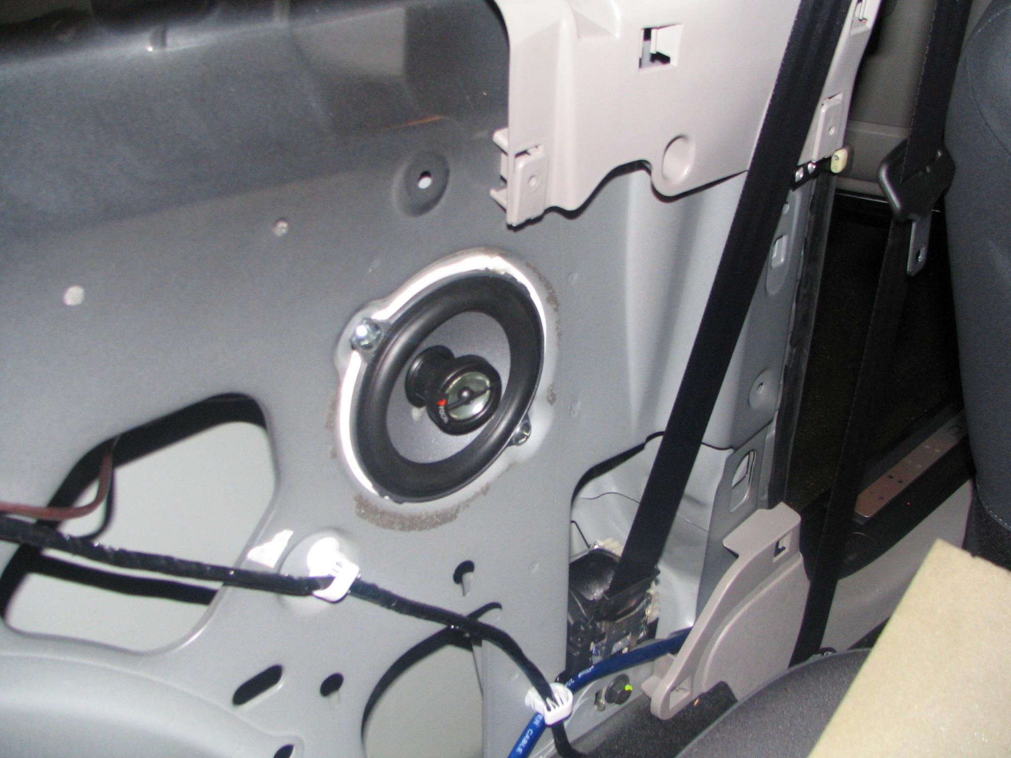

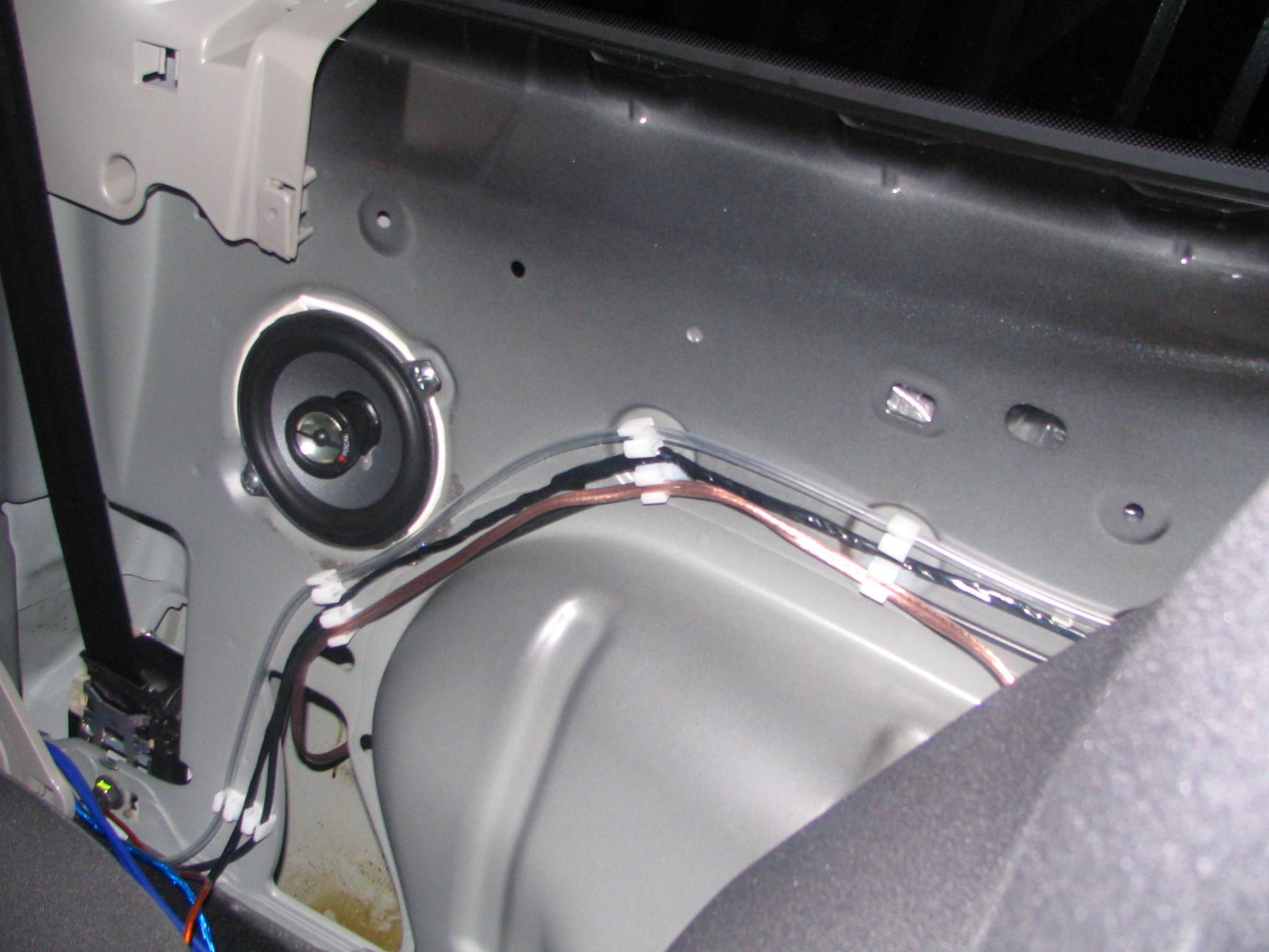

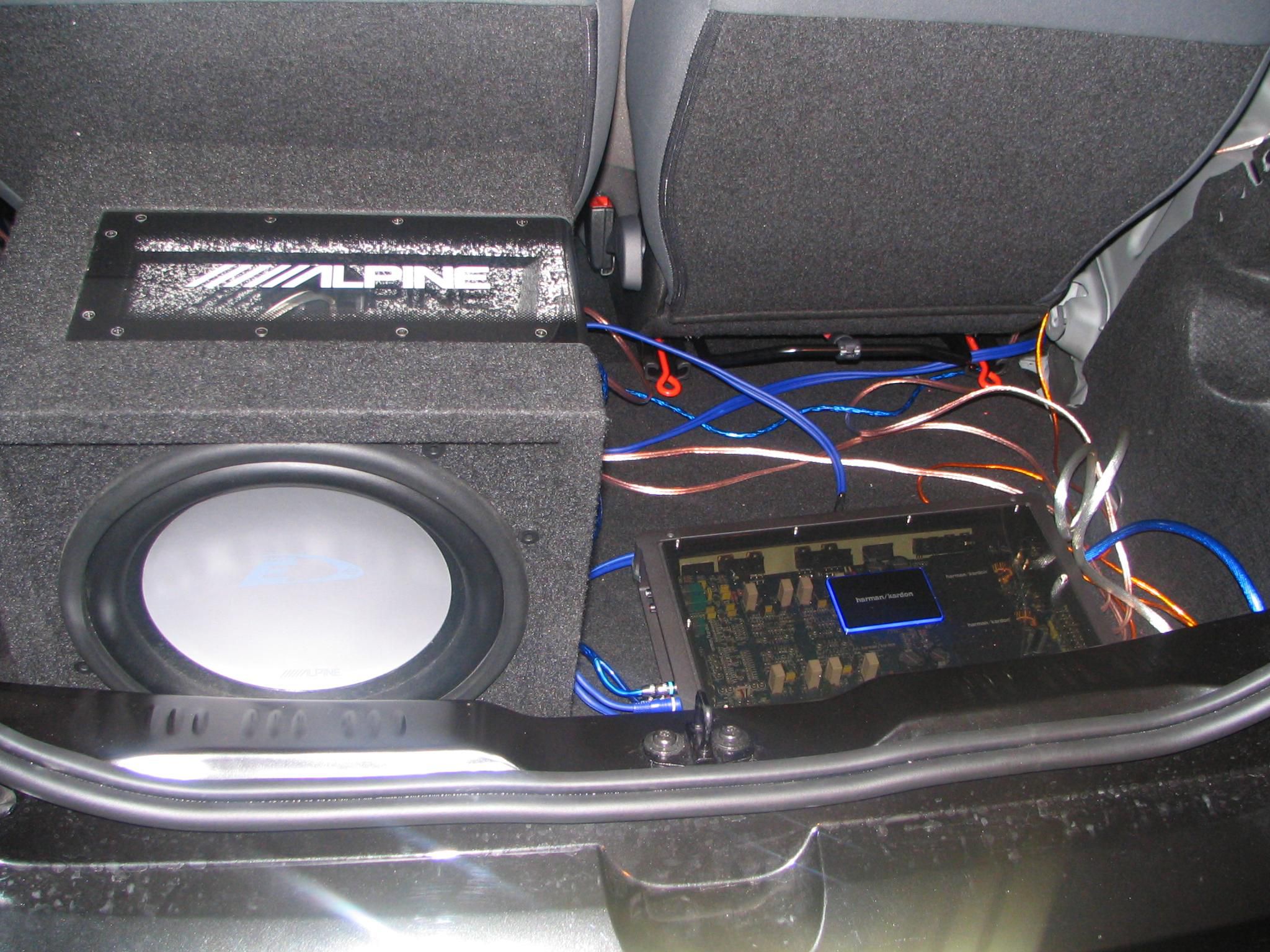

Donc comme promis petit tuto soyer undulgent c est mon premier !
Pour commencé deux petite photo de la titine :D (elle est salle je sais honte a moi :()

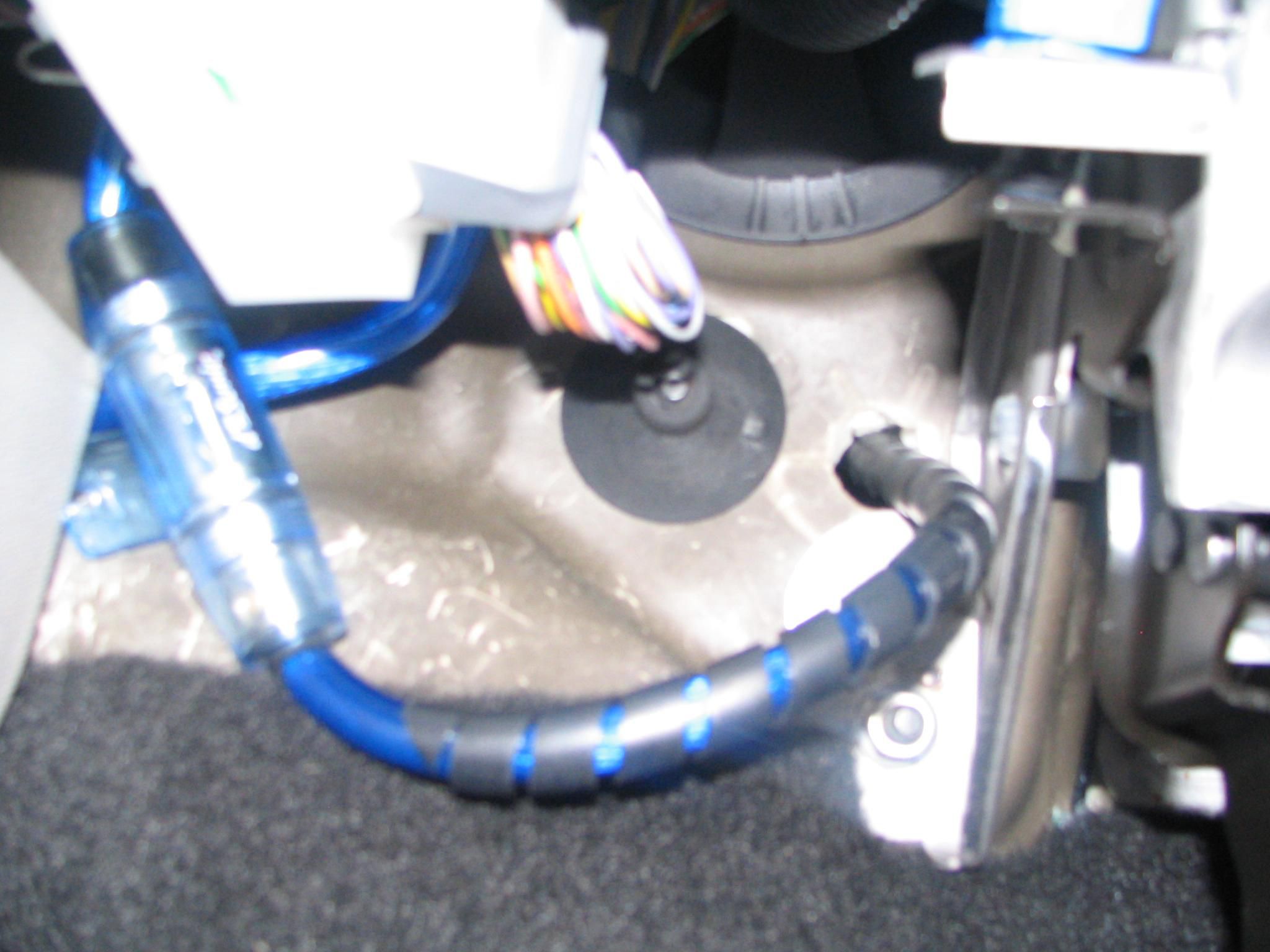

Et voici le lieu de passage du cable ! il se situe a gauche de la pédal d'embrayage il sufit d'enlevé un morceau de mousse et de la se cache un petit capuchon !
L'installation des Hp Arirére (je refais pas de tuto la decu je pense que ceux de roro et GG sont claire ! clic pour agrandir clic pour agrandir
Et les photo du coffre ( je sais c est la bazare je m'occupe de tout bien metre les cable en place demain je referais d'autre photo !
Donc voila ! niveau son rien a dire ca décoiffe !!!!! je ne compte pas changer les hp avant d'origine car j'ai mis plus de son dérriére et je n'est pas besoin de metre de basse sur les hp renault donc il monte plus facilement ! donc si quelqu'un a besoin de conseil n'hésiter pas et dsl pour mes faites d'ortographe ! :D

Merci pour le tuto ... j'ai quelques questions :
1/ Pourrais tu poster des photos de l'autre coté du pédalier une fois le câble d'alimentation tiré histoire de voir ou il attéri ?
2/ Je suis surpris de voir le porte fusible au niveau du pédalier ... ça sous entend pour moi qu'il est alors assez loin de la batterie ... ce qui n'est pas top niveau sécurité si jamais ton cable se bouffe entre la batterie et le pédalier ... la twingo risque d'avoir très chaud :D
Sinon faut voir aussi pour ranger un peu les fils dans le coffre :) et pour l'ampli peut être le mettre ailleurs histoire de pouvoir continuer à utiliser la moitié du coffre ?
Je sais j'suis chiant :D
Pour la porte fusible vue comment j'ai gainé l'autre coté je pense pas que le cable ce bouffe et j'ai un deuxieme porte fusible sous la main au cas ou ! donc pour l'amplie sayé tout est rangé j'ai été échanger le sub car celui est trop gros j'ai prix le focal 25a1 qui est plus pratique ! donc tout est propre maintant et j'en profite aussi finalement les haut parleur avant son vite arivé a leur saturation donc j'ai pris les focal 130V1 en polyglass qui seront amplifié par la suite ! donc je me suis mit a demonter les portiére avant et c'est super facile par rapport au porte arriére j'ai rencontré aucune dificulté ! je ferai les photo demain ! et je me demende si meme pour ceux qui posséde les vitre manuel si il y a reelement besoin d'enlevé celui ci pour pouvoir oter les plastique de portiére !
bref demain je referais des photo plus claire maintnant que tout est propre !

Message Ven 26 Dec, 2008 19:12
en cas d'accident.. (toute la voiture va se déformer) tu risques de voir ta voiture partir en fumée avec toi avec.. :peur2:
il vaudrait mieux que tu mettes un fusible très proche de la batterie :prie:
bon demain je coupe mon cable et je met un porte fusible a la battrie alor ! y'aura 2 porte fusible tant pis :D faut juste que je mete des plus petit fusible comme il sont en serie !!!

Message Ven 26 Dec, 2008 21:12
pas besoin de mettre de plus petits fusibles..
tu aurais dù le faire si tu les avais mis en parallèle ;) (dans ce cas les courant passant dans chaque fusible s'additionneraient)
GG27
Message Sam 27 Dec, 2008 11:12
Oui tout à fait d'accord avec J2C pour les fusibles ... et en effet c'est plus sage d'en mettre un juste à coté de la batterie...

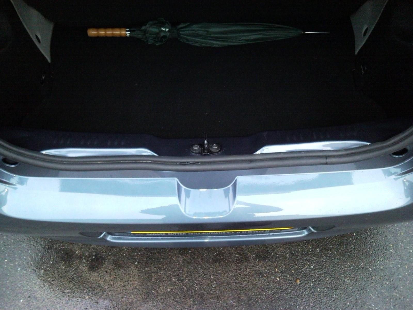

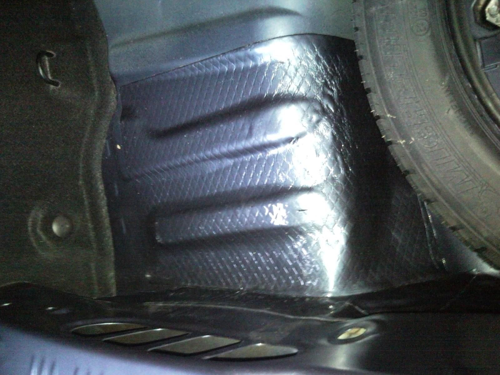

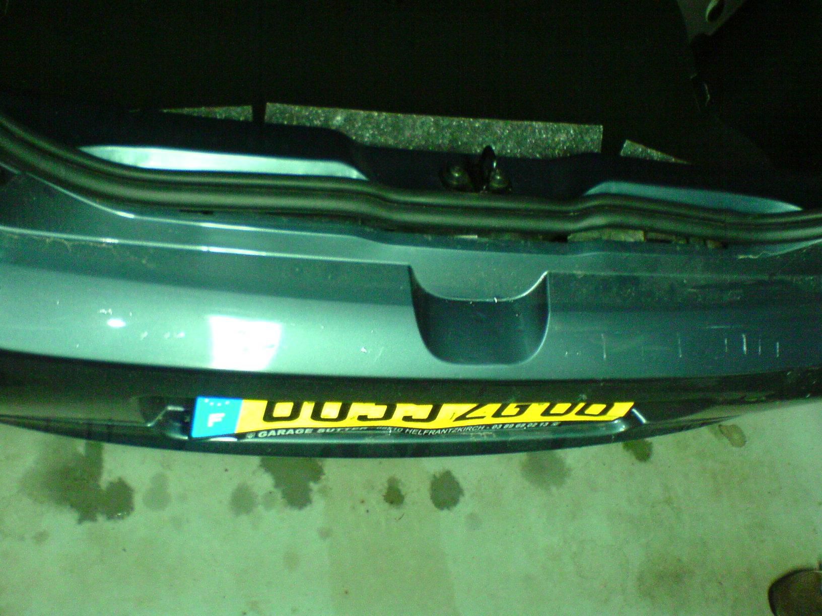

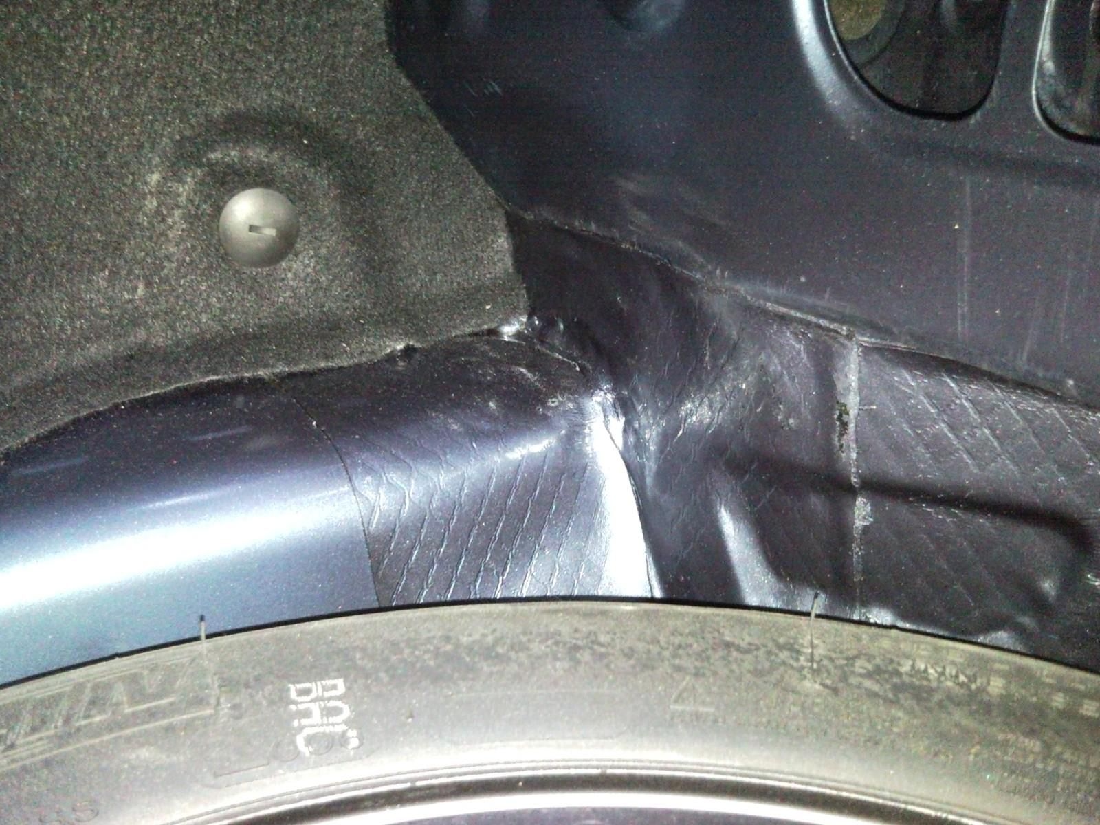

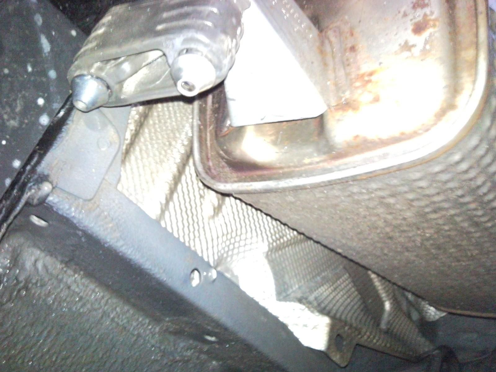

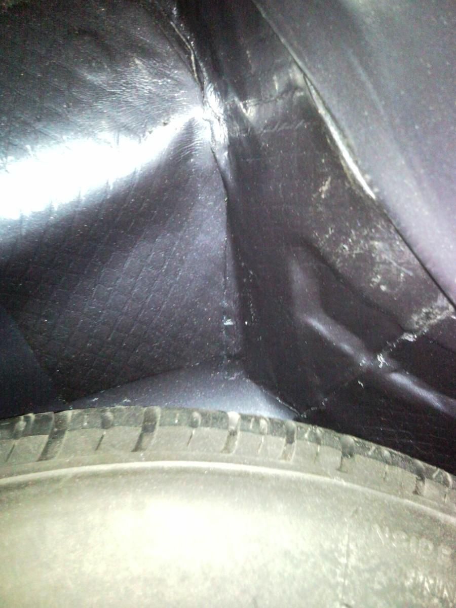

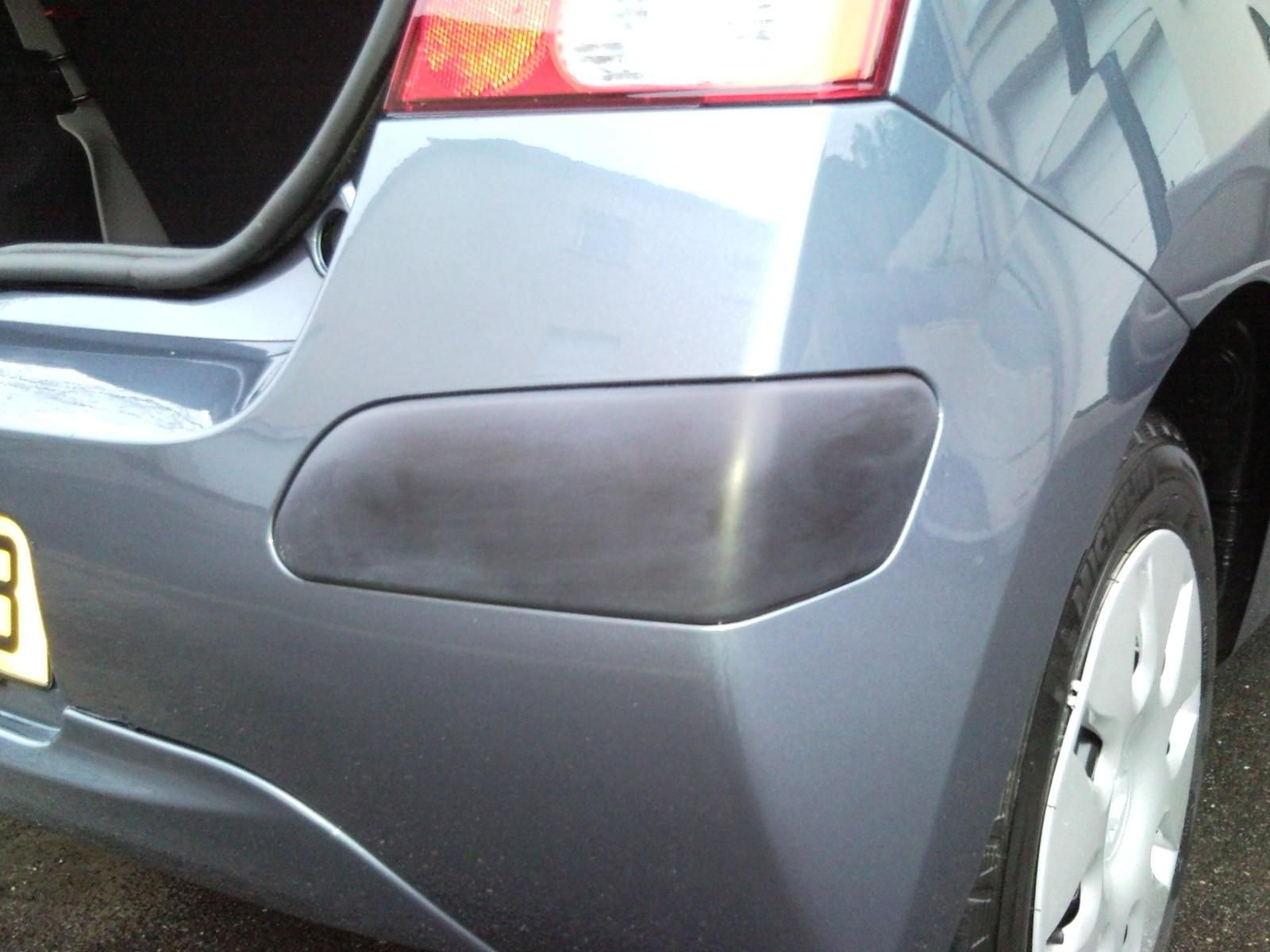

Comme promis voici les photos de notre p'tite Twingo une fois réparée...
A noter quand même que la réparation de monte en tout pour ... 2114 € !!! J'ai obtenu récemment la copie de la facture... que vous trouverez tout en bas, histoire de voir tout ce qui a été fait...
Place aux photos ... où vous pourrez y avoir la/les tôles rajoutées et repeintes couleurs caisses, reste juste à espérer qu'elle se comportera "comme avant" en cas de nouveau choc ... :
Et enfin la fameuse facture (réglée par l'assurance) :
