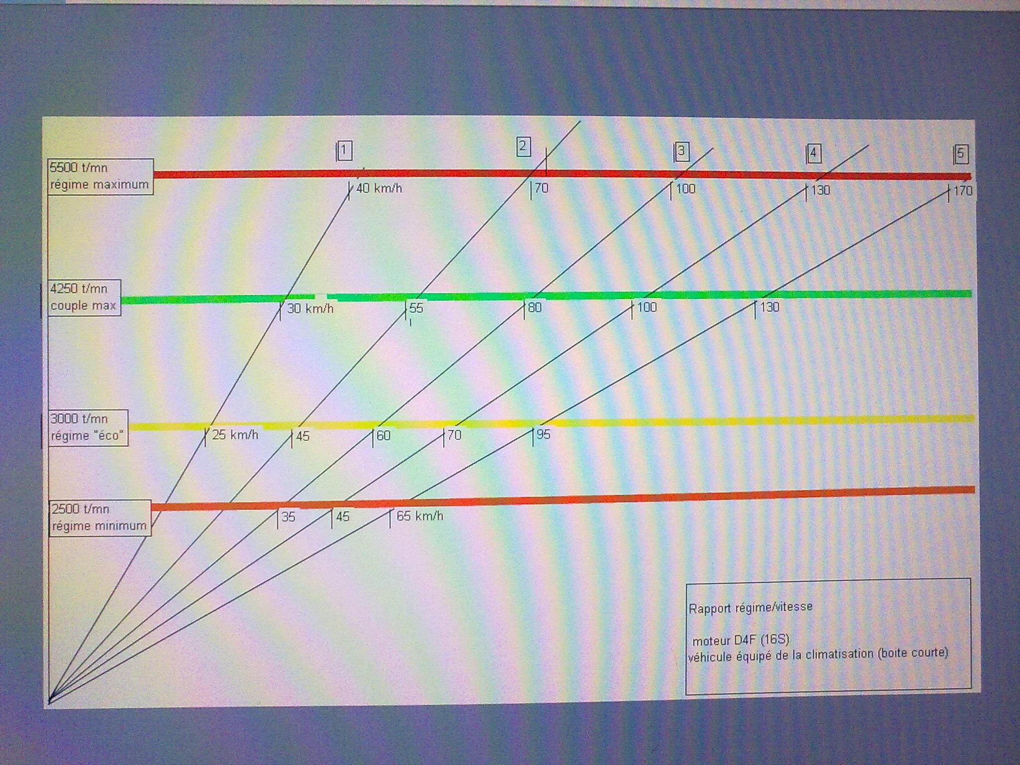

Pas évident avec une nouvelle voiture non équipée de compte-tours d'exploiter au mieux la mécanique.
Avec la fiche technique/homologation tu peux te faire un mémo afin d'habituer l'oreille aux régimes couple/puissance.
Il te suffit d'utiliser le chiffre des rapports de boite/vitesse à 1000 tours.
ex : clic pour agrandir
Attention, l'exemple concerne le moteur D4F (1.2l. / 16S) monté avec une boite courte sur la Twingo I
Le graphique twingo II (1.2/16S) version LEV (boite longue) doit être très différent et permet de visualiser/expliquer l'impression du manque de puissance en côte.
