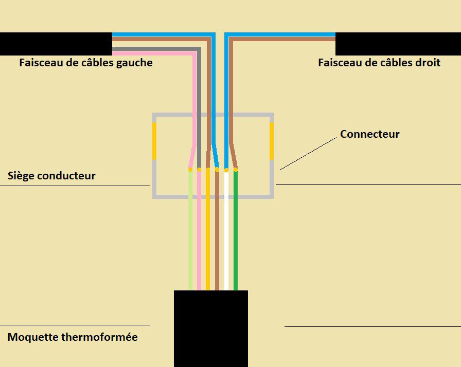

Je regarde sous le siège conducteur, enlève le petit cache semi blanc/transparent qui protège le fameux connecteur et la surprise ! La moitié des câbles du connecteur étaient déjà coupés de celui-ci et brasés entre eux.
Comme je n'aime pas le boulot à quart de fait, je supprime le connecteur contre de belles brasures bien propres, couvertes par de la gaine thermo ! Je n'aime pas non plus le boulot à moitié fait alors je me charge aussi du connecteur siège passager.
Je démarre la voiture et là, magie, le défaut disparait ! Alors oui mais non car dans une voiture, y'a rien de magique .. 10Km plus tard -> Voyant airbag, le retour ..
J'ai donc compris que le problème venais du faisceau de câbles probablement usé par les "vas et viens" du sièges conducteur pour laisser place aux passagers arrière (Un peu que le problème de faux contacte des écouteurs filaires).
Alors voila, j'ai dessiné ce sublime "croquis" de câblage de mon siège conducteur et me demande quel sont les fonctions de chaque fils ? (Un capteur par paire ? donc 3 capteurs ? oui mais capteur de quoi ? sachant que sous le siège passager je n'ai que la double paire bleu/marron).
Je me demande aussi comment changer le faisceau de câbles qui passe sous la moquette thermoformée intérieure de l'habitacle ?
