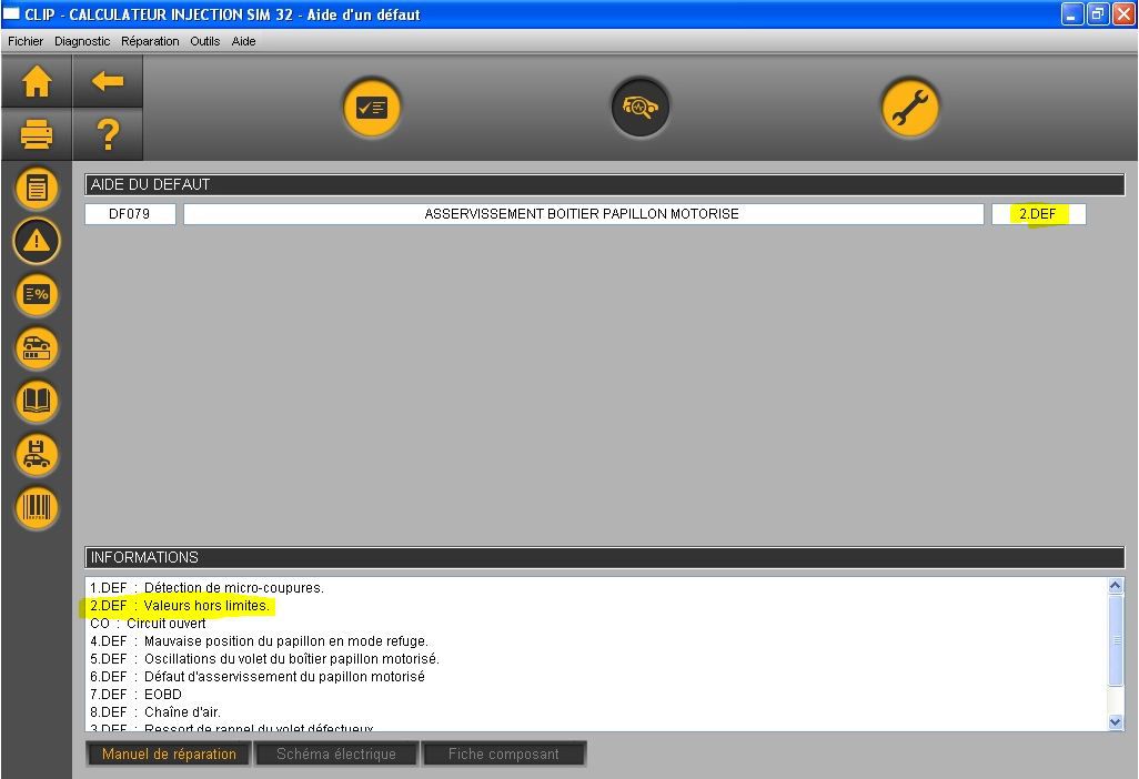

D'après les sujets que j'ai pu voir, le papillon motorisé semble souvent en cause. Après un passage à la valide, voilà le défaut qui en sort :
J'ai un défaut "DF079 - Asservissement boitier papillon motorisé" en 2.DEF : "Valeurs hors limites".

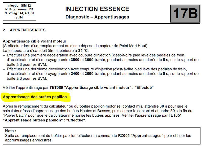

J'ai ensuite fait un RAZ des apprentissages et malgré le respect de la procédure suivante, le papillon ne redéfini plus ses butées :
L'état "ET051 - Apprentissage butées papillon" reste à "NON EFFECTUE". De plus, d'après la doc Renault, le défaut DF079 - 2.DEF reste présent lors de l'apprentissage des butées. Comme l'apprentissage ne se fait pas, je pense que le défaut restera.

Après remplacement du papillon, puis apprentissage / effacement de défauts sur CLIP, tout est revenu à la normale.

Je vois que vous avez réussi à avoir les informations concernant le défaut (2.def).
J'ai la Clip et je n'ai pas ces informations, quelle est la version que vous avez et avez vous dialogys d'installé (peut être la raison ?).
Bonne journée
Il faut lire : l'information 2.def et : je n'ai pas cette information (j'ai pas trouvé "éditer").
Il s'agit de Clip V160 et Dialogys est effectivement installé sur le PC.
