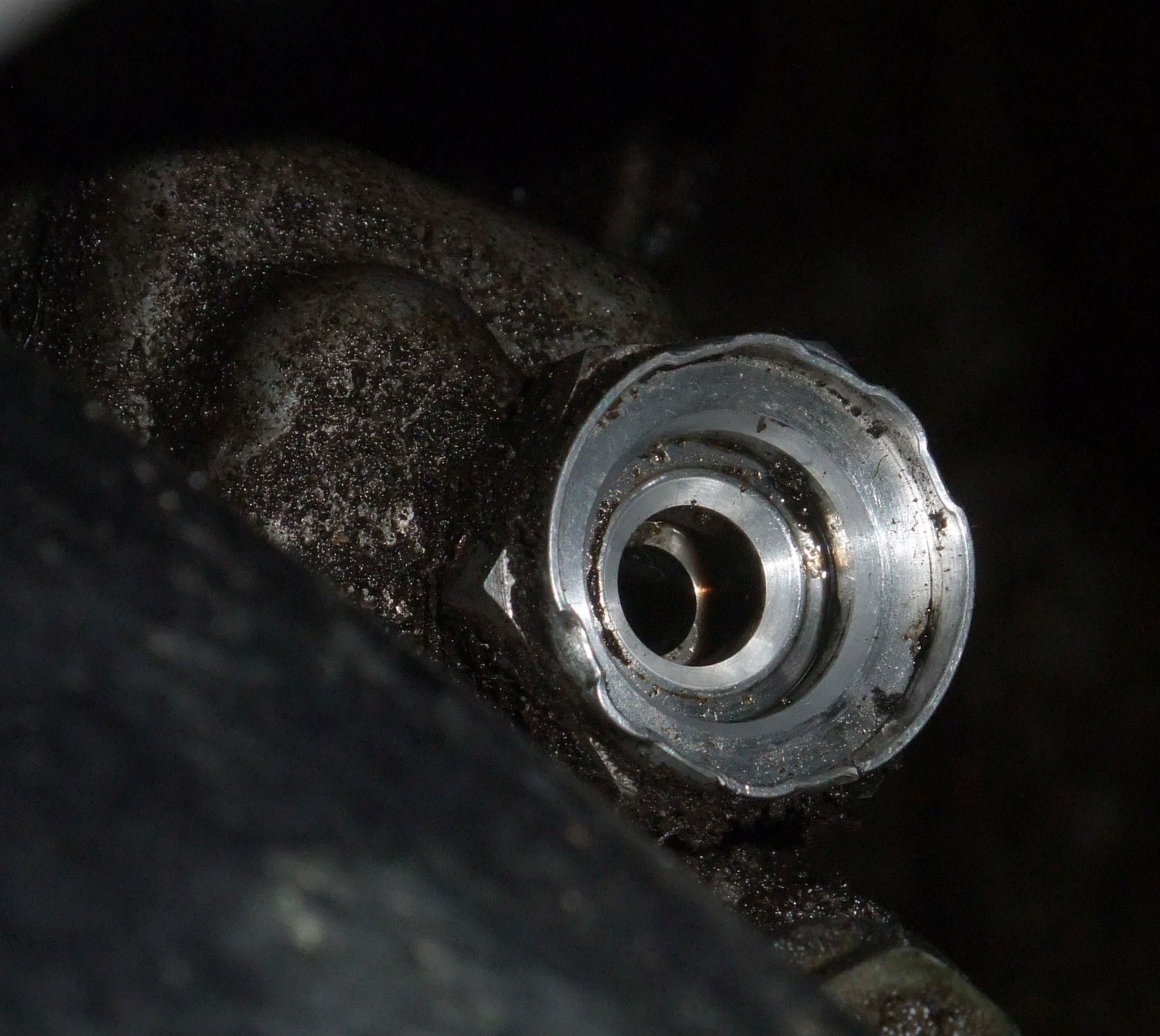

je suis en plein dedans et je n'ai quasiment rien sorti en huile de boite et j'ai découvert que mon capteur de marche arrière est débranché !!!!!
Il était temps que je m'en occupe !
J'ai cherché mais trouvé nulle part comment rebrancher ce capteur qui a l'air en bon état. Il c'était coincé au dessus du triangle gauche et est propre. C'est moins le cas pour la prise du coté boite de vitesse. J'ai l'impression que ca a été abimé par un goret, qui ne peut être qu'un garagiste car c'est le première fois qu'elle ne va pas en garage renault !!!! Je suis dégouté.
Photo : clic pour agrandir
Merci pour votre aide, je n'arrive pas à rebrancher ce capteur et je ne sais pas quoi faire !!

il n,a pas été débranché, mais massacrraché :boude:
tu es bon pour en remettre un neuf, en espérant que le gars n'ait pas roulé trop de bornes comme çà
Merci de ta réponse. Effectivement, j'ai réalisé le drame donc j'ai été acheter un neuf.

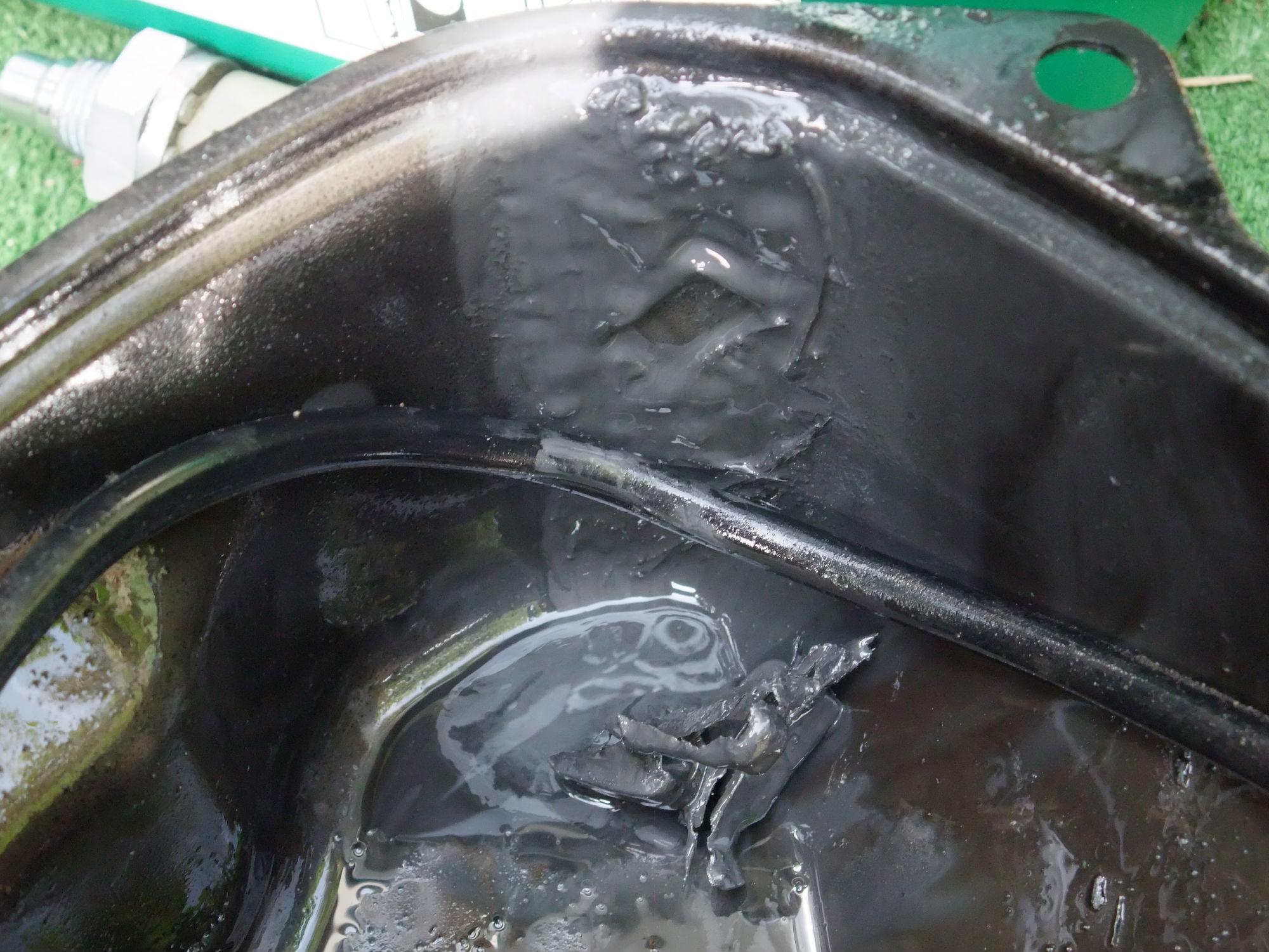

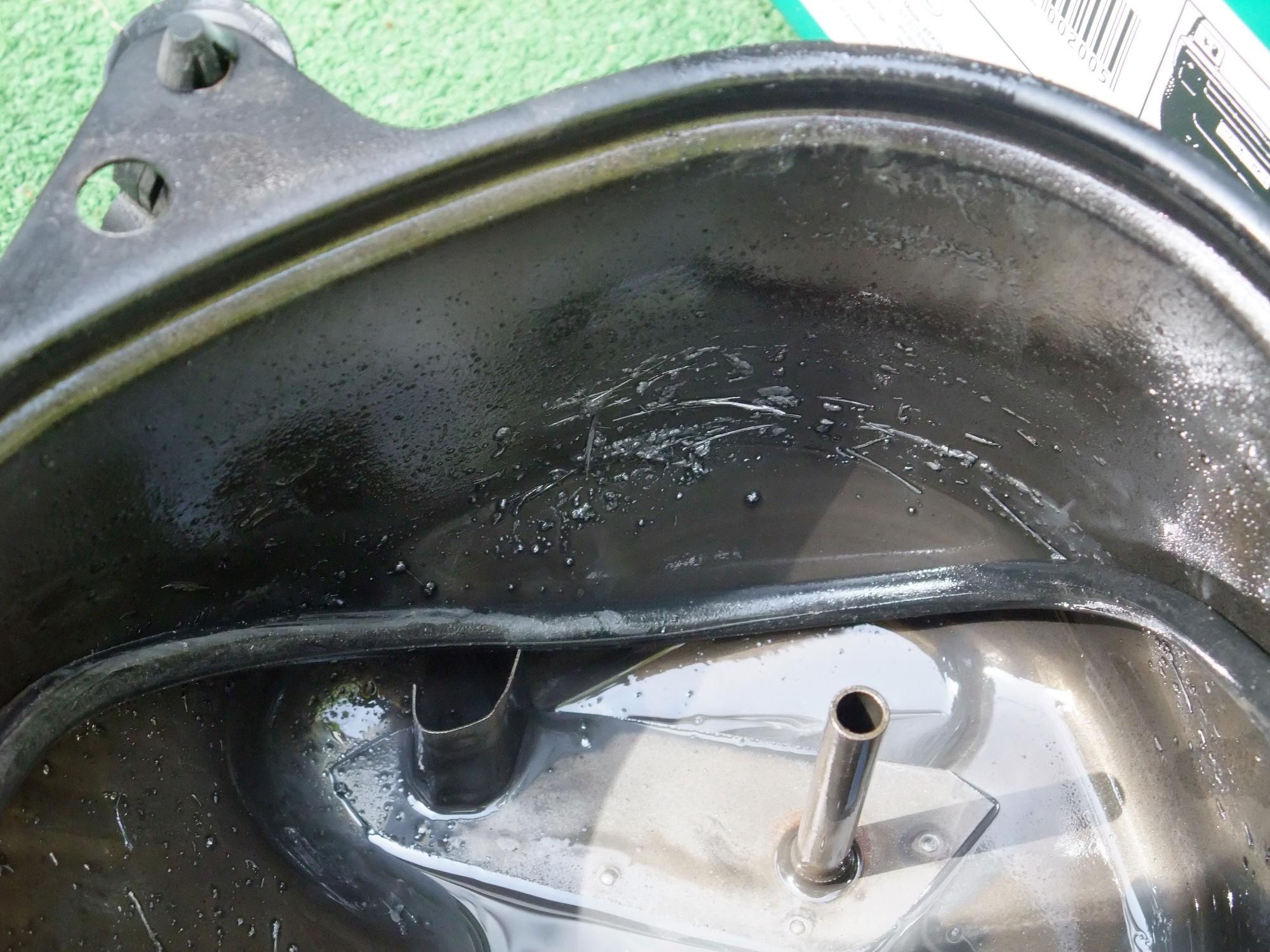

Et puis j'ai ouvert le carter de boite et là... de l'huile sedimentée en bas avec des bouts de plastique arrachés et pas mal de limaille en haut.

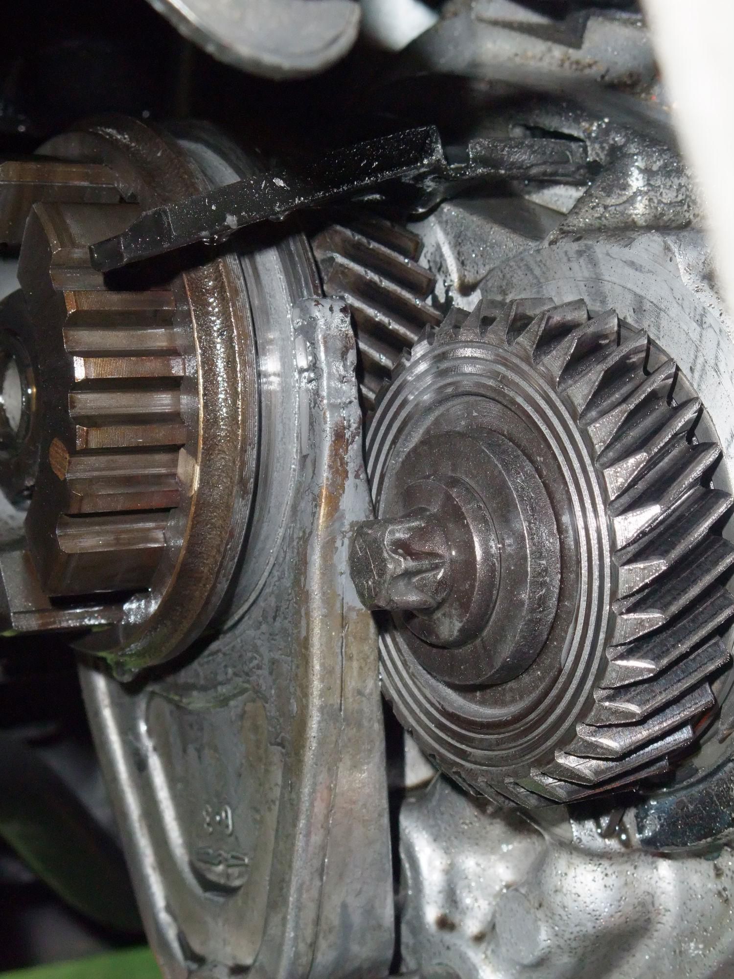

Pour courronner le tout, j'arrive pas a virer la fichue goupille pour vérifier le serrage de l'axe de 5eme (qui n'a pas l'air dévissé "à la main").
Ca vaut le cout que je me décarcasse ou c'est mort ?
haut du carter : clic pour agrandir
bas du carter : clic pour agrandir
En passant, c'est normal que les pignons et la fourchette soient aussi pres en 5e ? : clic pour agrandir

mouais, les patins surmoulés sur la fourchette ont fondu, ainsi que la goulotte plastique qui pendouille (les deux sur la dernière photo)
La 5è ne passe plus à cause de la fourchette, qui ne devrait pas être si proche
et avec la goulotte mal positionnée, le tout va surchauffer
Donc les deux sont à changer impérativement, mais comme au moins un des autres composants a du souffrir, je conseillerais de changer la boîte au complet
