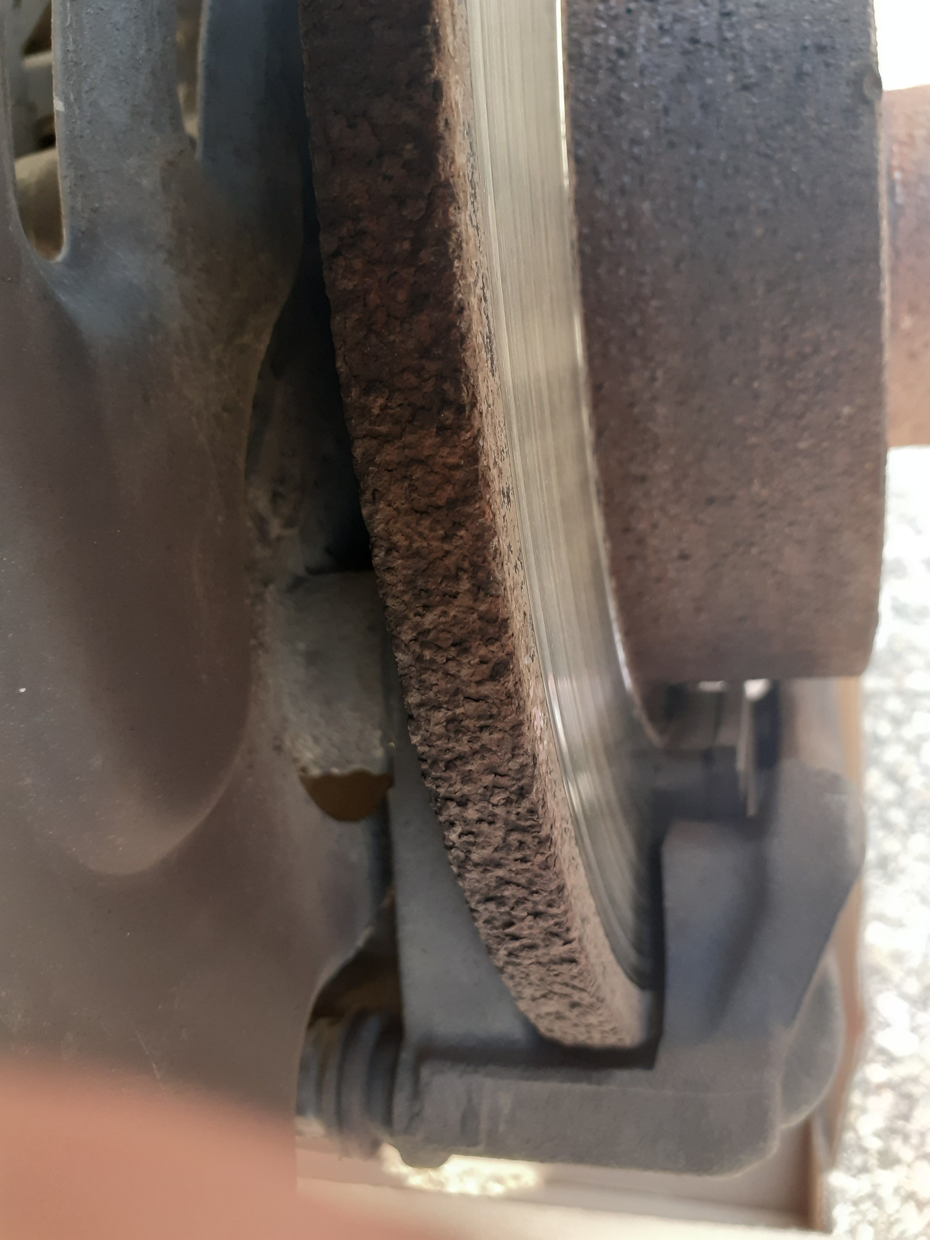

Le disque arrière gauche n'est marqué que sur les 2/3 environ de la largeur de la piste
Le disque arrière droit, c'est un peu mieux, mais on voit que environ 1cm ne sert pas en périphérie
C'est très visible, car la partie qui ne sert pas est oxydée
Ce que j'ai fait :
Levage de l'arrière et contrôle de non-rotation quand on freine : OK
Dépose des roues et des étriers, repoussement des pistons à l'outil qui va bien (avec contrôle du niveau au MC) : OK
Contrôle visuel des étriers, des durits, démontage et graissage des coulisseaux, contrôle des caches poussières : OK
Contrôle des plaquettes : OK (très peu usées, pas marquées spécialement)
Contrôle des disques : Pas de recette, c'est comme si la plaquette venait juste lécher une partie du disque sans pincer vraiment, l'autre partie est oxydée, mais entre les 2 avec le doigt, on ne sent pas d'écart de niveau, mis à part l'état de surface de la partie rouillée. Le côté intérieur des disques ne présente pas cet différence, il semble servir sur toute la surface

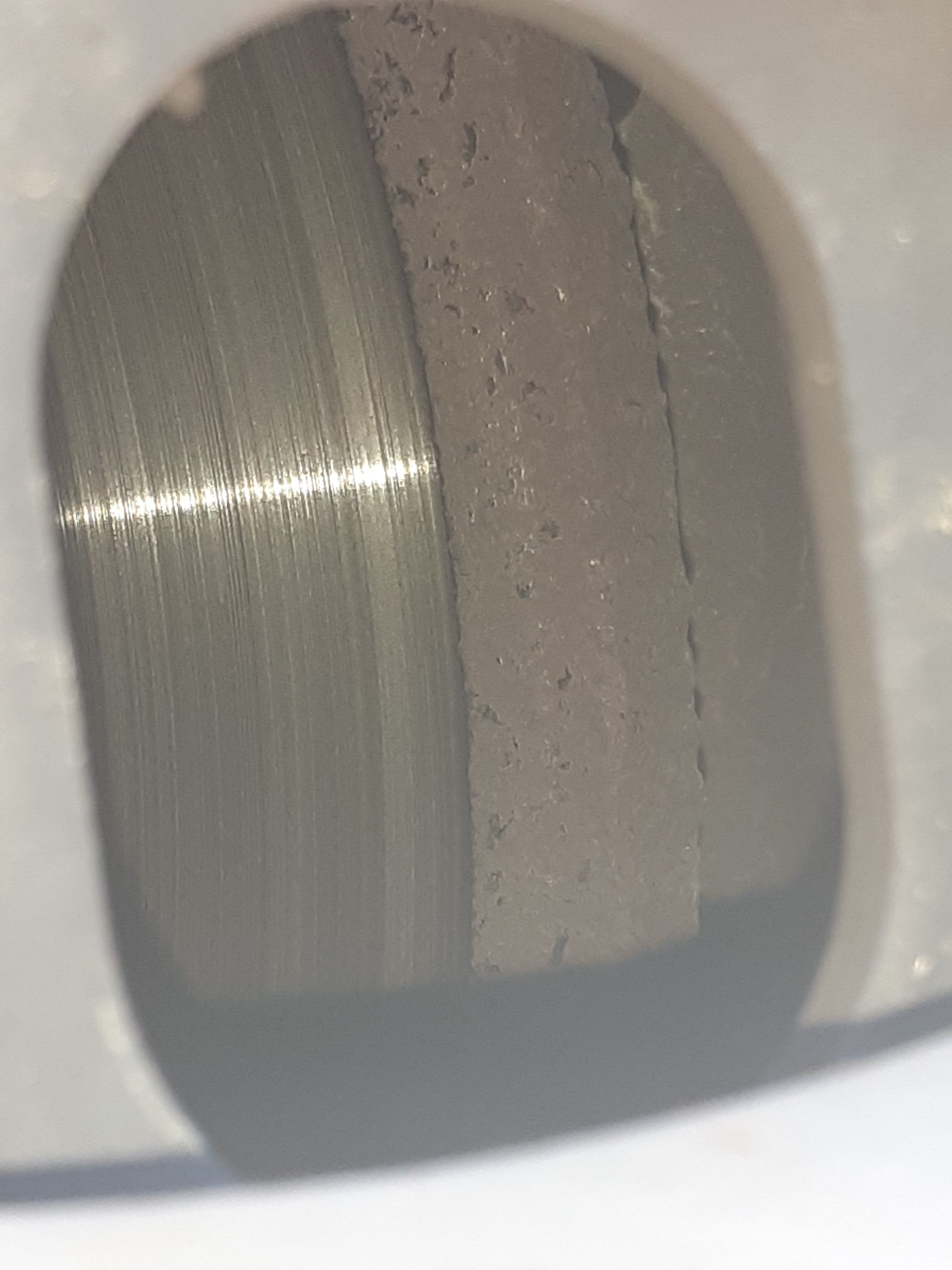

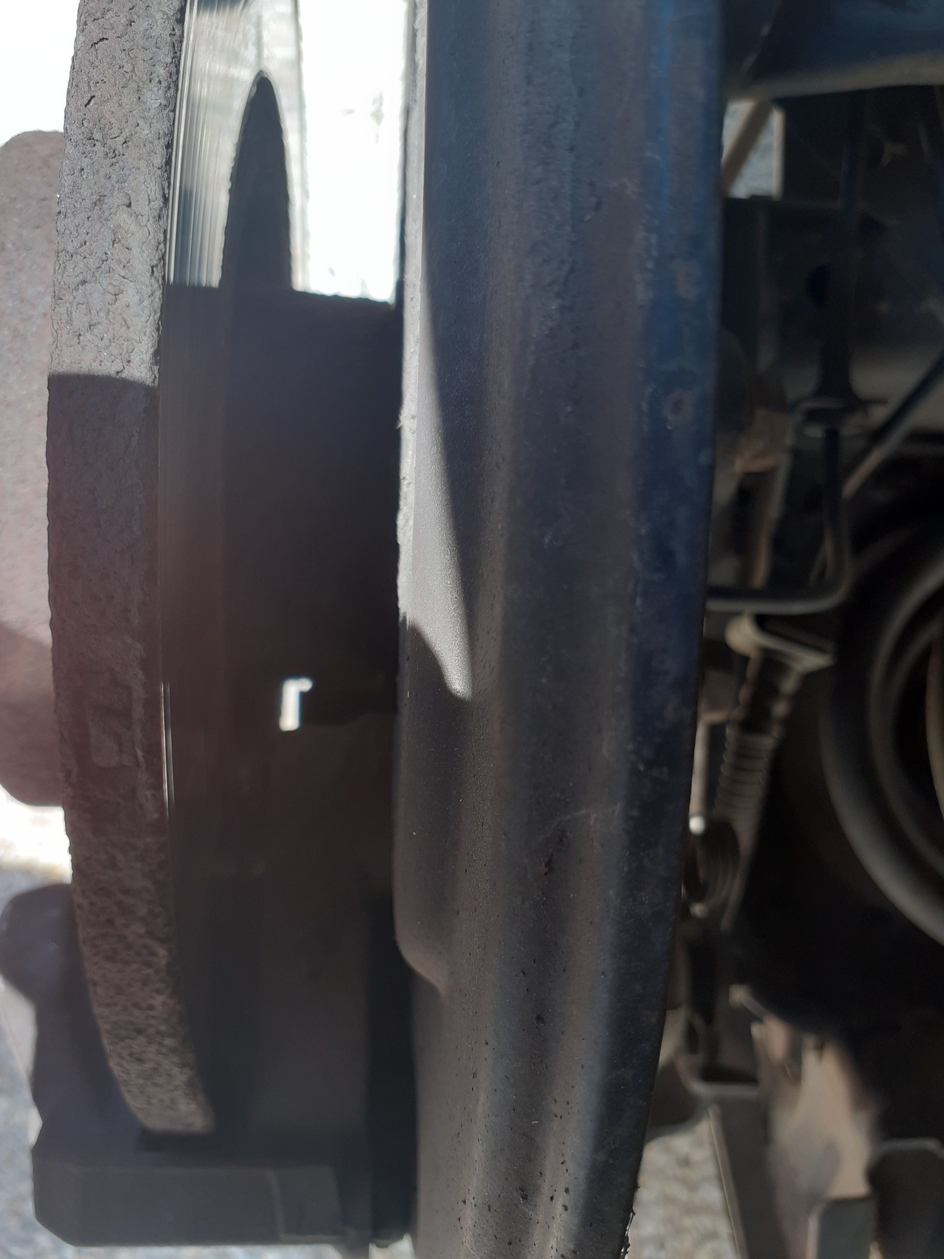

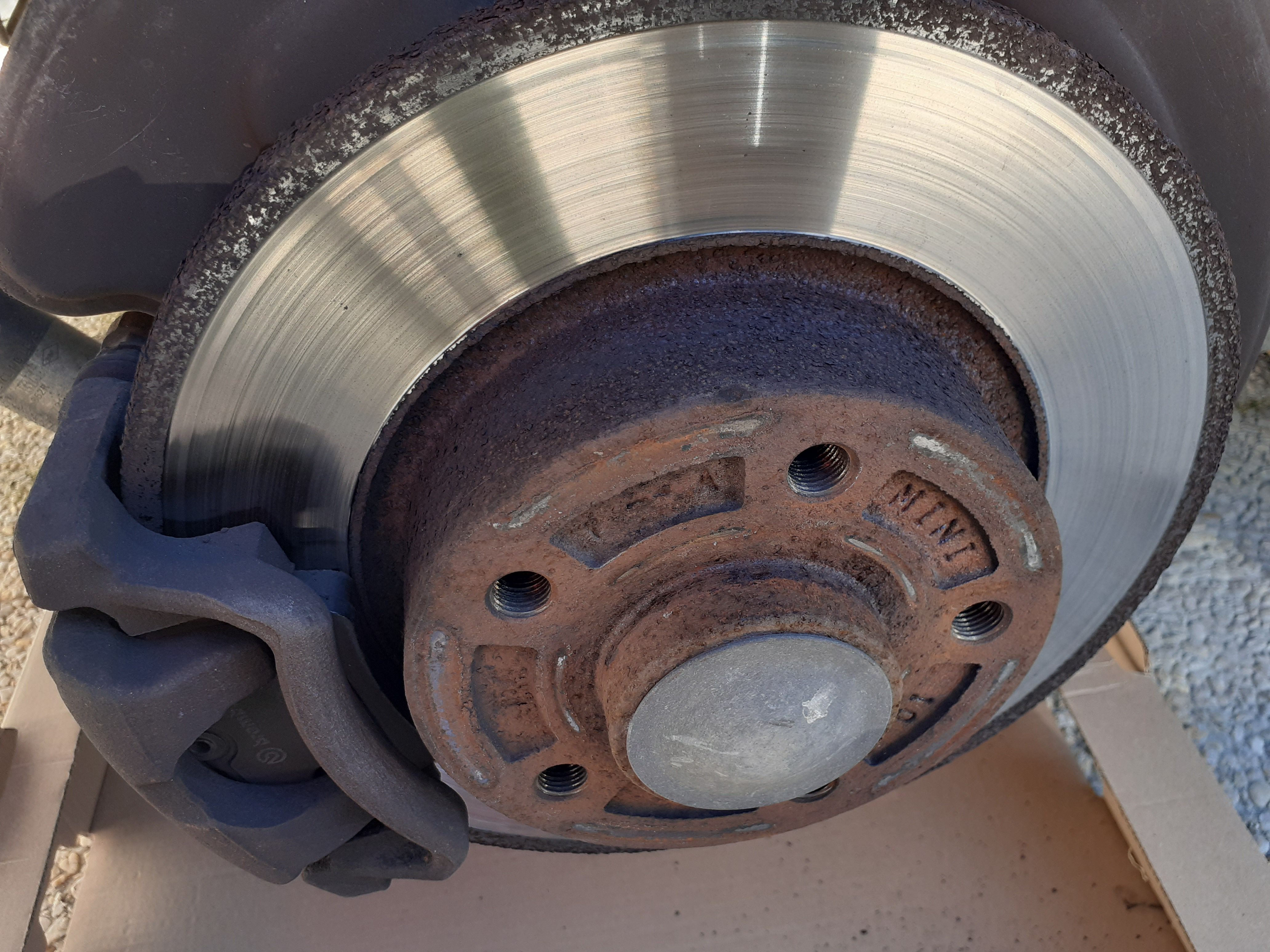

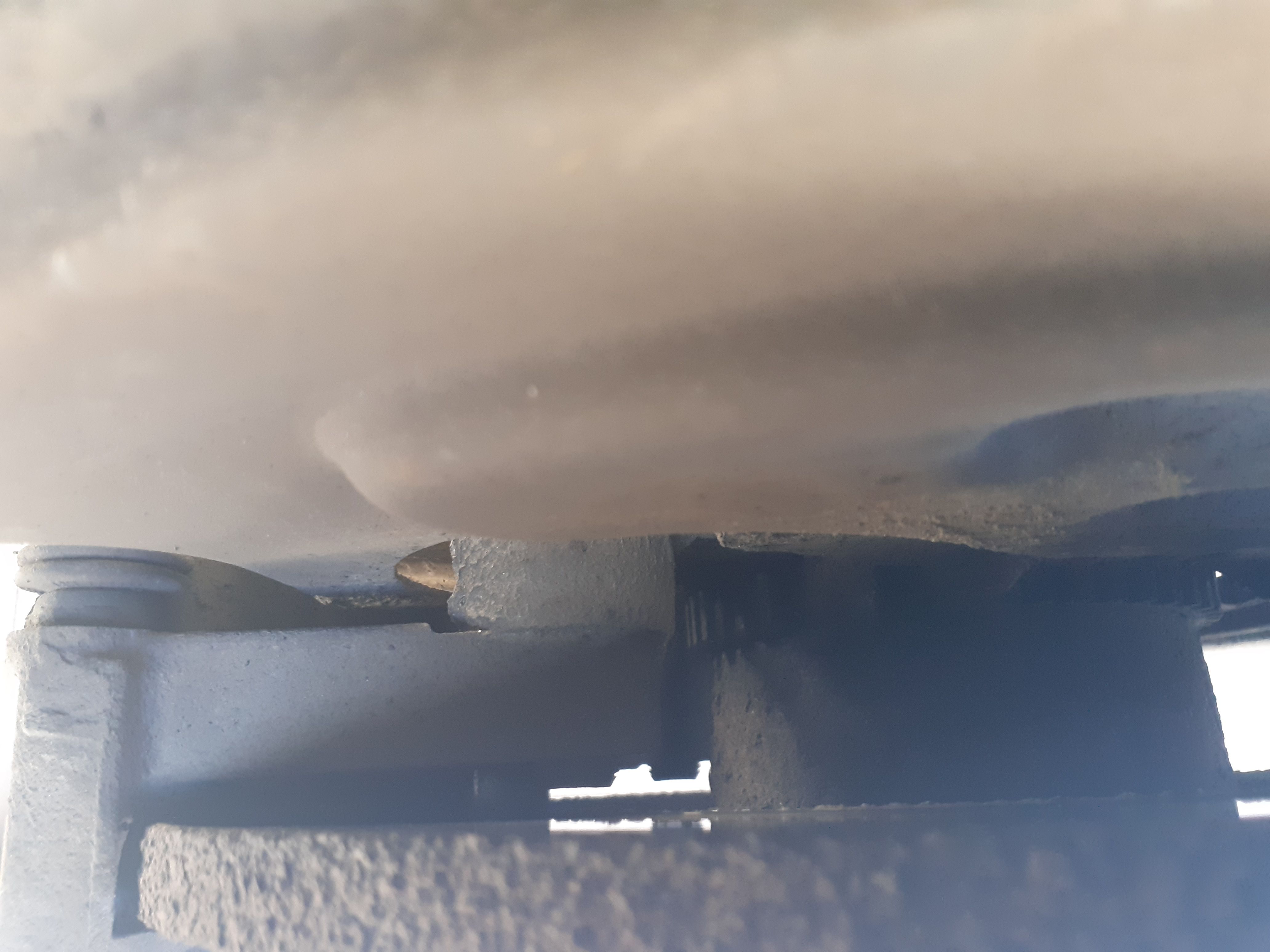

Ci-joint une photo, floue et surexposée, difficile sans démonter la roue !
clic pour agrandir [/img]

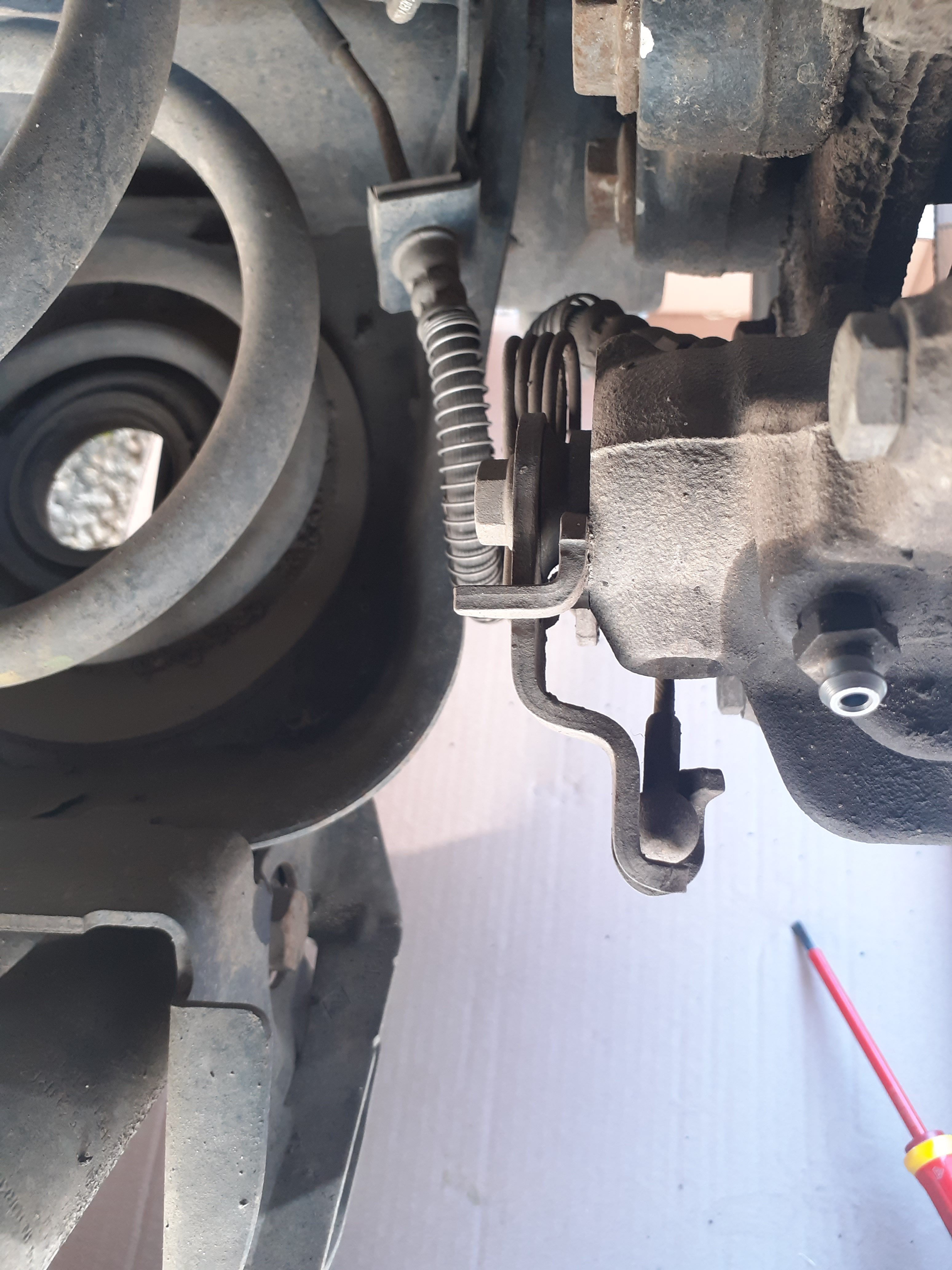

J'ai vu qu'il y avait eu des soucis sur le frein de parking
J'ai donc débranché le câble aux étriers arrières, puis repoussé les pistons
Avant de vidanger le circuit des 4 roues
Ensuite, rebranché les câbles de frein arrière, puis fait un essai sur route, mais sans avoir manœuvré le frein à main

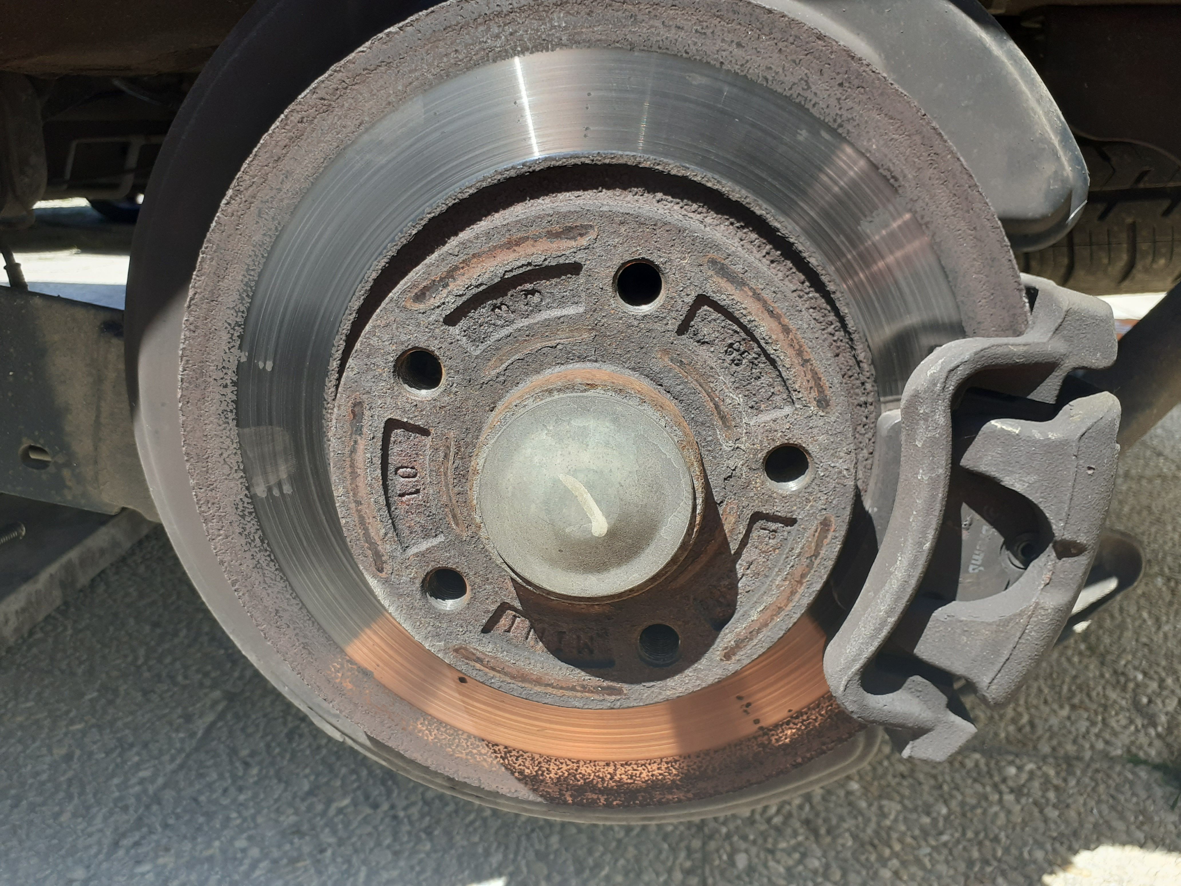

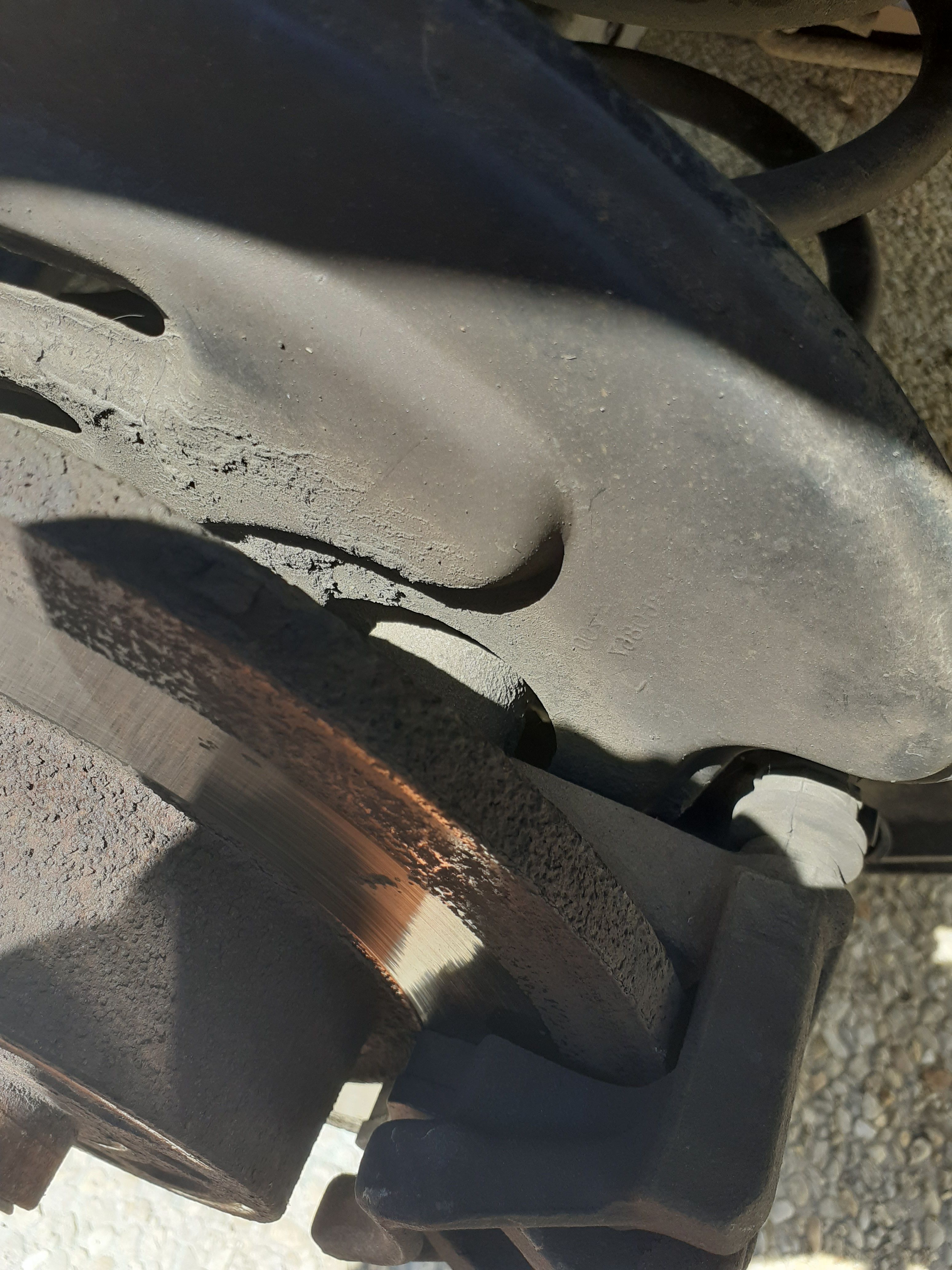

Roue arrière gauche :
Roue arrière droite :

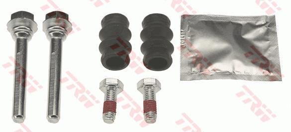

Ça ressemble quand même furieusement à un problème de colonnettes usées...
A la main on ne doit pas avoir de jeu, tu en as, donc tu peux changer les coulisseaux + remettre de la graisse silicone.
Ça se change les coulisseaux ?
Ne faut-il pas remplacer les étriers également ?
Ça s'appelle des "guides d'étrier" ?
Je me disais que quand les guides sont usés, le piston en repoussant l'étrier, provoque l'écartement de celui-ci davantage du côté opposé aux guides ?
Ici, c'est plutôt l'inverse
Bon du coup, j'ai commandé des supports d'étriers, ils sont équipés des coulisseaux. Comme ça, si le support est faussé, ou les coulisseaux tordus, ça devrait régler le problème

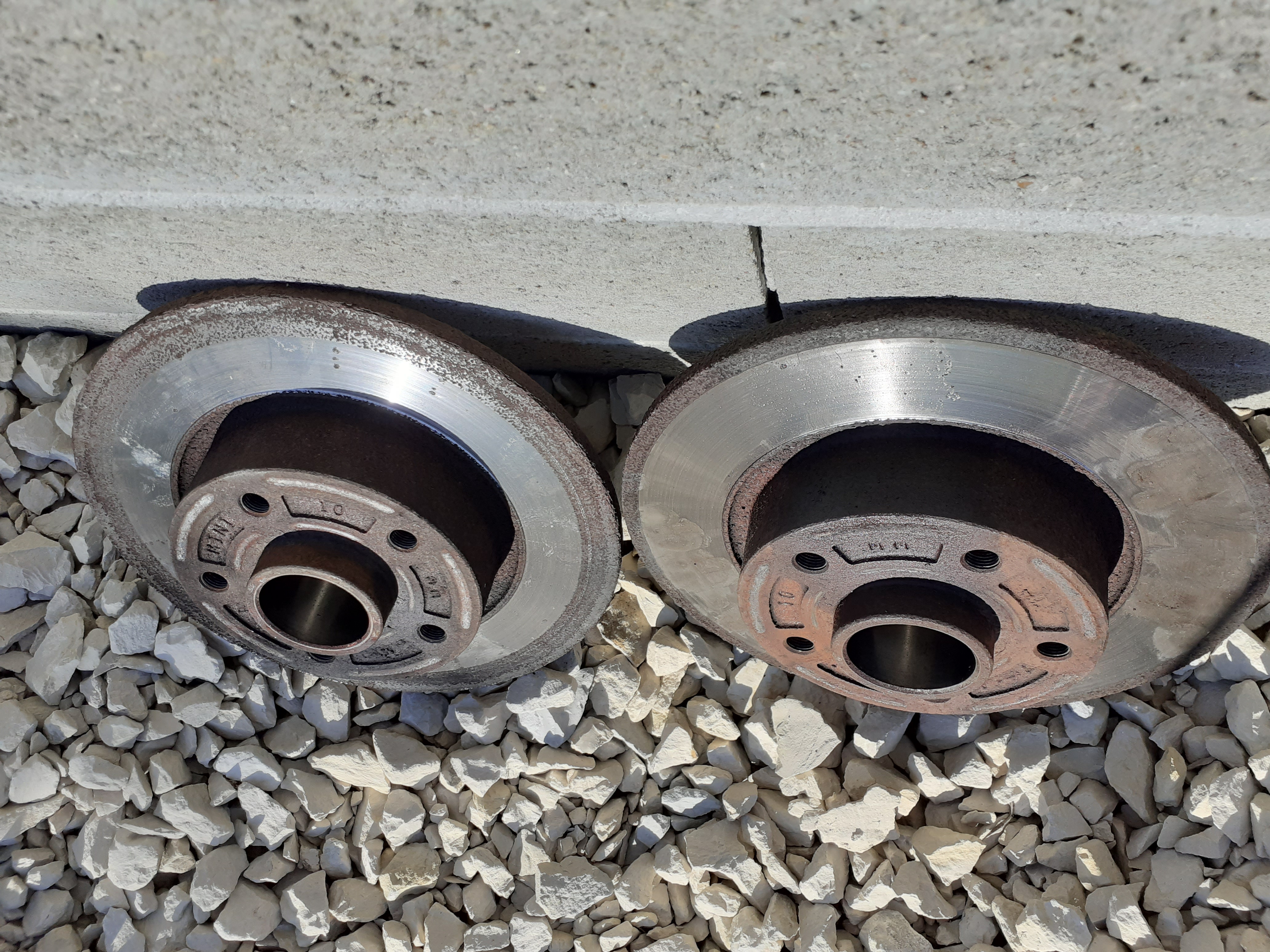

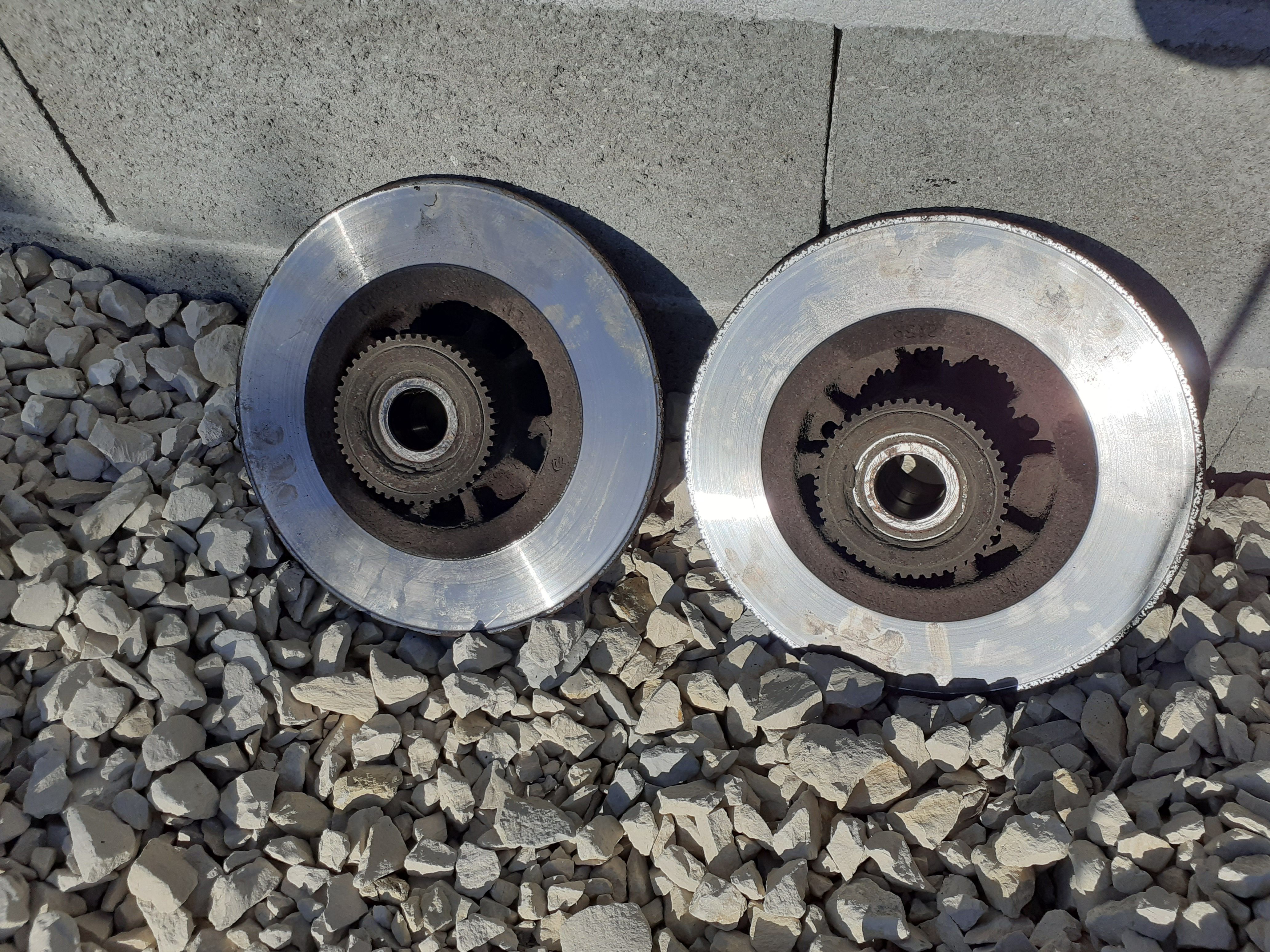

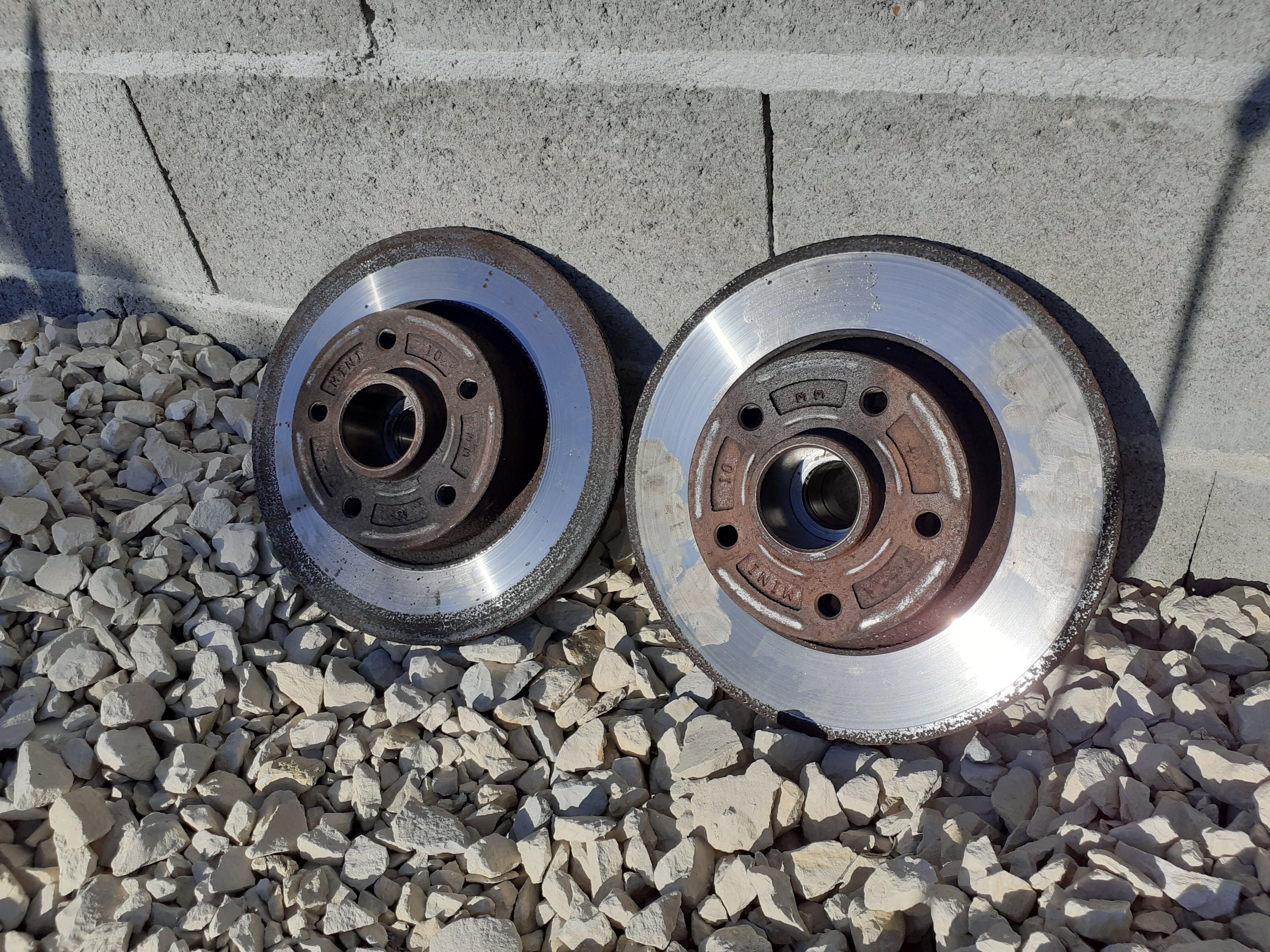

Bon, quelques photos pour appuyer le propos !

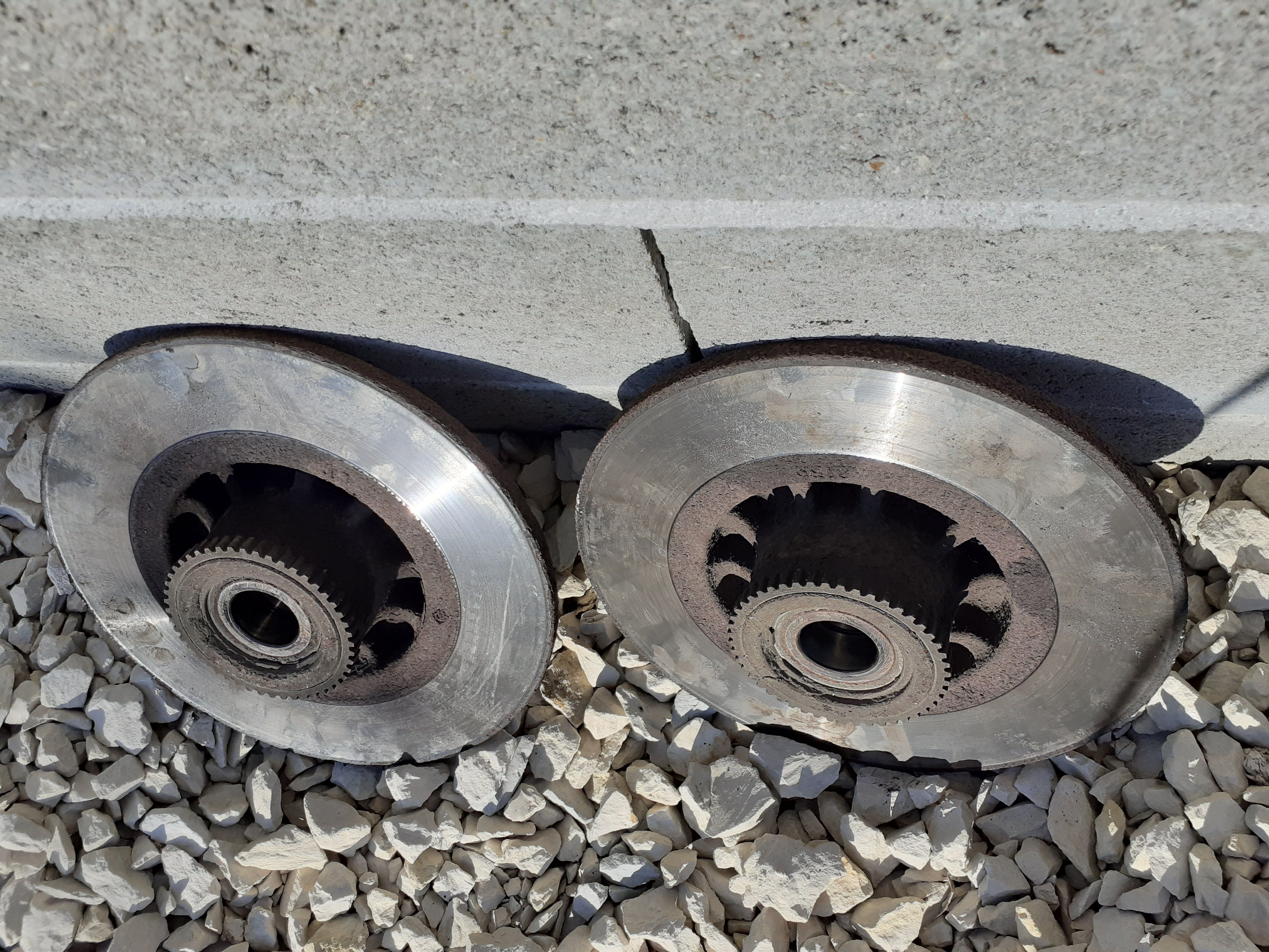

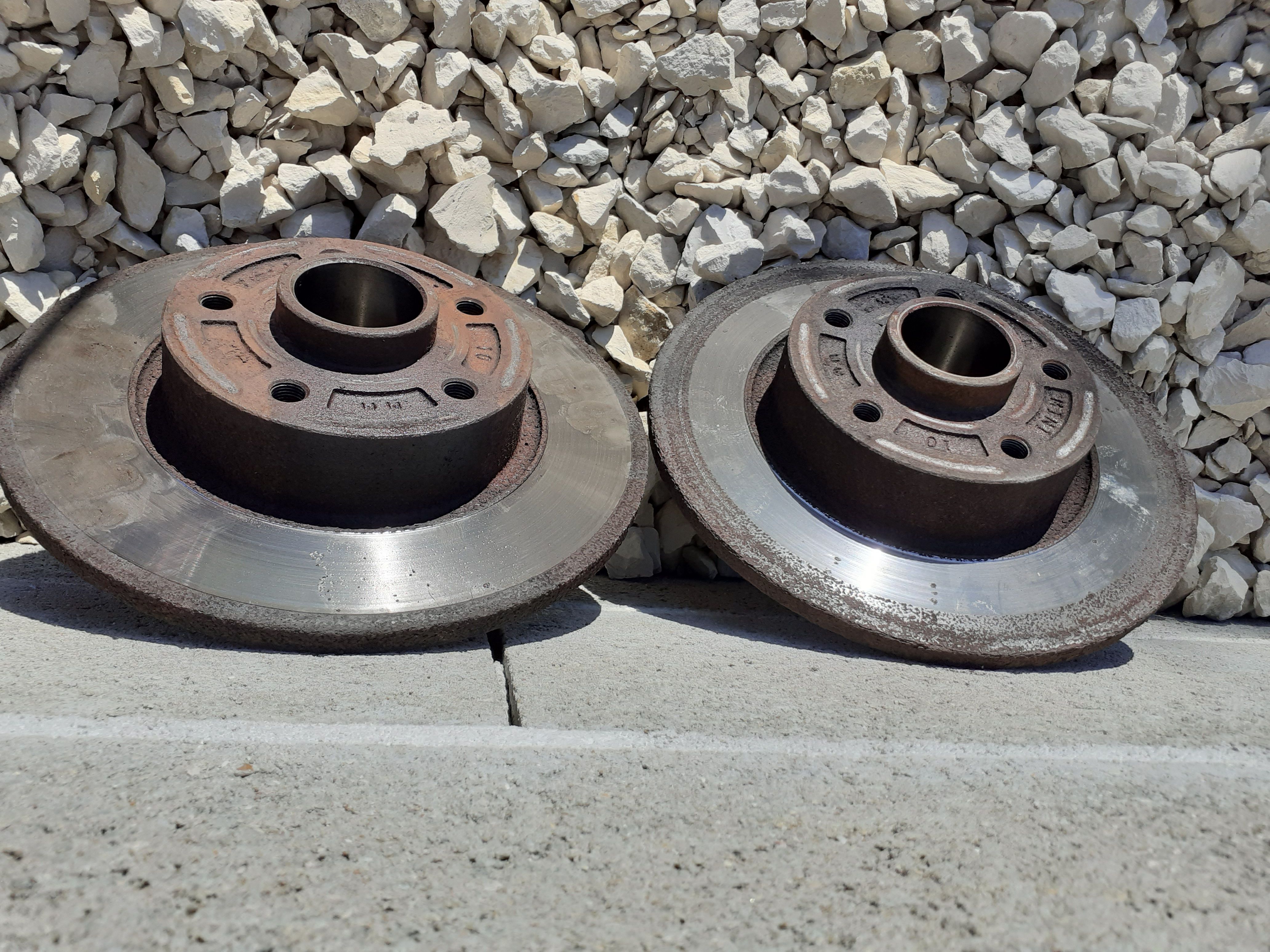

Côtés extérieur
Côtés intérieur
Remarques :
Les côtés extérieurs n'ont pas de recette. La piste de frottement ne prend pas la totalité du disque. La plaquette ne porte pas sur toute sa surface. La surface non portante est oxydée, mais en y regardant de plus près, on voit qu'elle a servi par le passé
Les côtés intérieurs présentent une recette, avec une usure régulière et une surface de frottement plane
J'en viens à la conclusion suivante :
Les disques présentent une usure anormale côté extérieur. Je n'ai rien pour mesurer le parallélisme des 2 faces, mais je soupçonne que les faces extérieures sont usées de biais
A mon avis, le précédent propriétaire est allé à l'extrême usure avant le remplacement des plaquettes. Je pense que dans cette position, le piston sortant davantage, les guides sont plus sollicités, ce qui doit provoquer un léger biais de l'étrier. Ceci expliquerait l'usure non parallèle de la face extérieure du disque, ainsi que l'absence de recette à ce niveau
Quand le propriétaire a remplacé les plaquettes, il a fait l'économie du remplacement des disques. Et on en arrive à cette situation anormale
C'est le diagnostic qu'avait fait mon agent Renault local, il avait dit qu'il fallait remplacer les disques. Il avait raison je pense. L'avenir le dira.

Bon, ça semble se confirmer. Pistes de frottement visibles sur les disques, qui correspondent à la totalité de la surface des plaquettes
Conclusion : Usure asymétrique des disques à cause de plaquettes amenées jusqu'en en fin de vie
Puis remplacement des plaquettes seules sans remplacement des disques
On en arrive à cette situation qui, je dois l'avouer, m'a bien fait gamberger !
