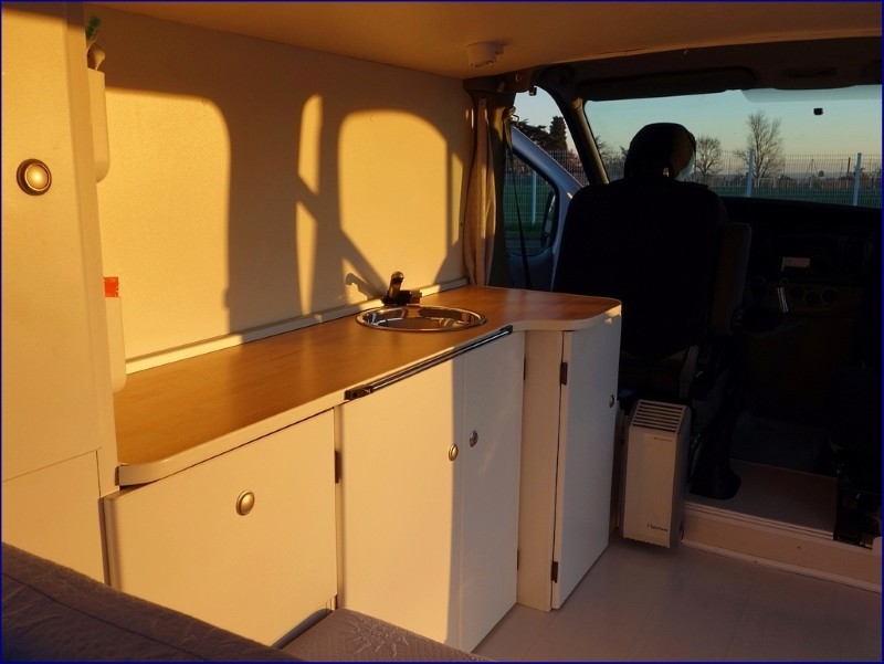

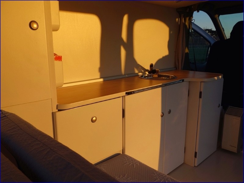

Aménagement réalisé avec le souci constant du poids : meubles en 16, frigo de 18 litres, petite batterie auxiliaire, mini chauffage à cartouches  ………..
Mesures avec ticket de pesée.
Trafic II  basique, sans option, motorisation la moins puissante, M9R 90 CV.
1640 kg sorti de l’usine Nissan de Barcelone avec siège passager individuel et sans cloison de séparation.
1890 kg aménagement terminé avec tous les pleins : carburant, eau propre, vaisselle, matériel  de camping, vêtements ………..
Avec les provisions pour 25 jours de route, on reste à moins de 2T, 1950 kg exactement pour l’Islande l’hiver 2014.
