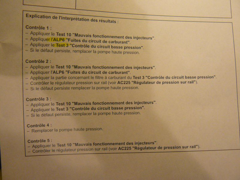

-Je parle du test suivant, le test retour gas-oil est interdit sur ce type d'injecteur car parait il qu'ils peuvent se désamorcer.
http://www.trafic-amenage.com/forum/images/uploads/Jon/1439203549_carburant.JPG
- Peux tu m'expliquer le retour de boucle ?
- J'ai soudé des conduits d'injecteur à la brasure d'argent et ça ne fuit pas. Par contre ma sonde se déconnecte quand j'actionne le démarreur donc lecture impossible. Me faudrait un portable pour le test roulant.
- J'ai testé la résistance des injecteurs et ok. J'ai aussi lancé le test des cylindres avec clip et tout était ok donc j'en déduis que les injecteurs sont bon.
Voici le résultat:
http://www.trafic-amenage.com/forum/images/uploads/Jon/1439203535_cylindre.JPG

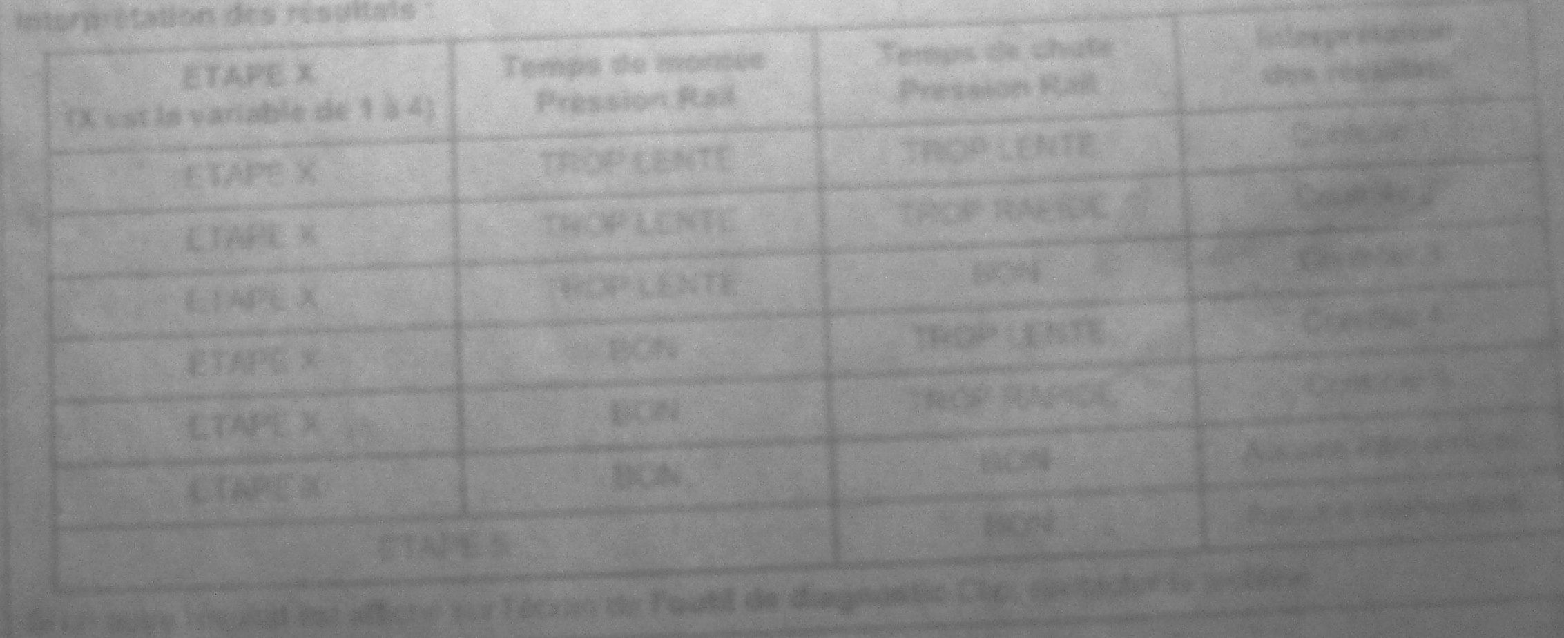

Pour le diagnostic de la pompe je me suis basé sur ces docs:
Merci de ton aide

pour moi tes compressions sont bonnes et ta pompe aussi (malgré ta première image) mais comme je sais pas a quoi correspondent les étapes je ne saurais le certifier. ==> attend d'autres avis
je me dirigerais plus vers un injecteur fuyard (attention quand même le diag électrique ne fait pas tout car il oublie qu'il y a de la mécanique au bout des capteurs et actionneurs donc à manier avec précaution),
j'ai vu sur un forum audi qu'il y avait parfois des pb de ce genre avec les piezos
http://forums.audipassion.com/topic/133339-panne-recurent..ecteurs-piezo-bosch/
l'écart de boucle c'est quand y-a une grande différence (seuil dans le calculo) entre la consigne donnée par le calculateur pour la montée en pression et la mesure donnée par le capteur de pression du rail (derrière si pb ça peut venir de la pompe, des tuyaux branchés sur le rail fuyards, du capteur lui même, injecteur bloqué ouvert ) c'est pour ça que vu ta première image je dis que la pompe est bonne
