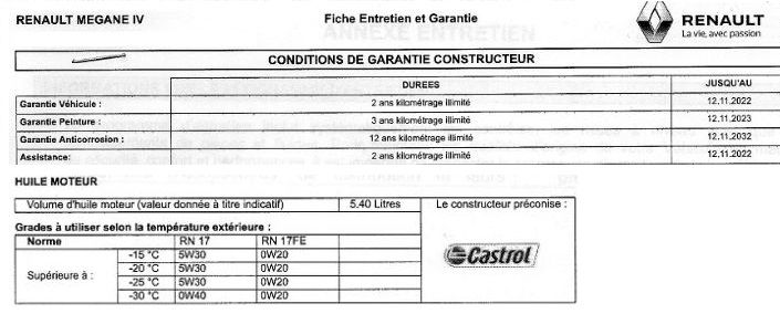

Voilà un extrait de mon carnet d'entretien pour mon véhicule Mégane IV 1.3 TCE 140 FAP 2020.
What else ?
Mégane IV RS line TCE 140 2020
Sur ton scan il y a les 2, RN17 et RN17FE. Perso je partirai sur une huile RN17.
