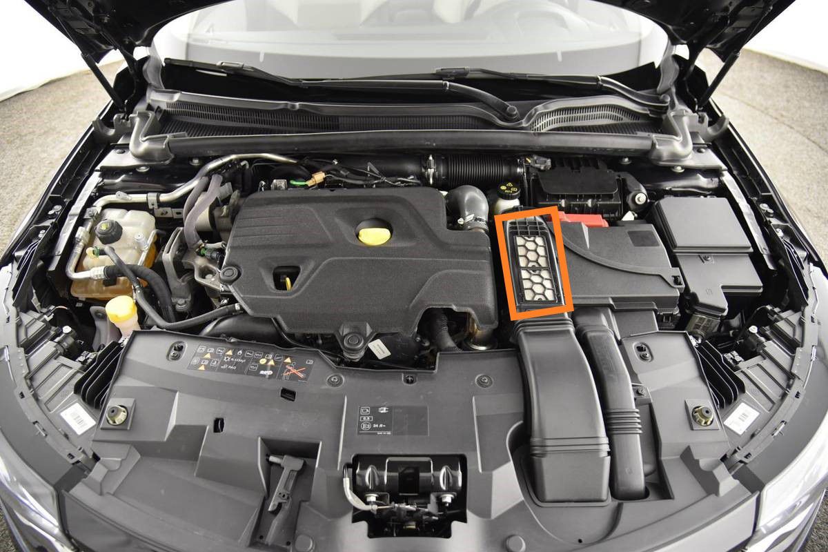

Est-ce que la partie encadrée en orange te paraît comme enfoncée / concave?
Si c'est le cas, ce pourrait être la cause de ton problème: cette pièce assez molle pourrait se pincer quand le moteur aspire beaucoup d'air
Pour le savoir, le mieux serait de faire un trajet sans cette pièce (qui ne sert qu'à amener de l'air frais au filtre à air)
Vérifie aussi que l'écope d'entrée d'air dans la calandre n'est pas obstruée .

Je ne pense pas que ce soit cette pièces sinon le moteur le ferait tout le temps.
Mais à quoi sert cette piece sur cette entrée d air ?

la partie blanche est une mousse rigide pour l'absorption des ondes sonores dans l'admission d'air (plus compact que les petites réserves d'air qu'on loge généralement à côté du conduit)
