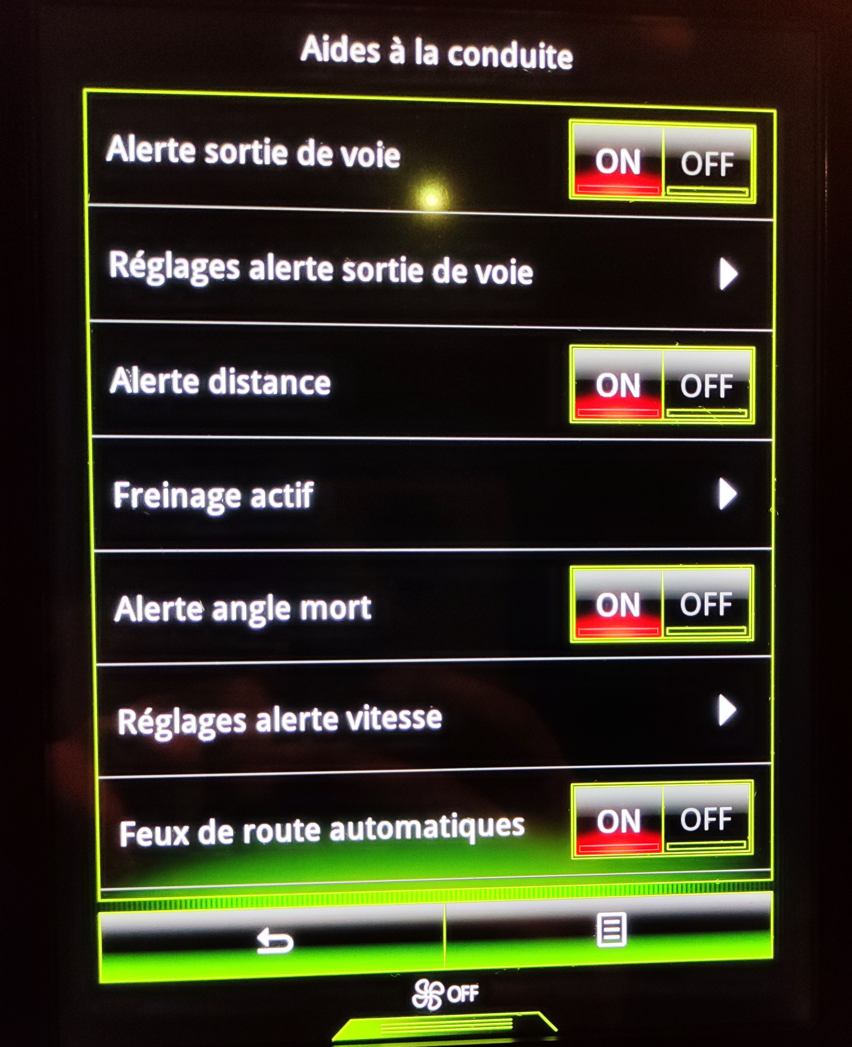

Sur mon Talisman, c'est comme ça depuis que je l'ai acheté, l'alerte de sortie de voie (franchissement de ligne) ne fonctionne pas...
Il est bien activé, mais les lignes a gauche et a droite ne s'allument pas en vertes.

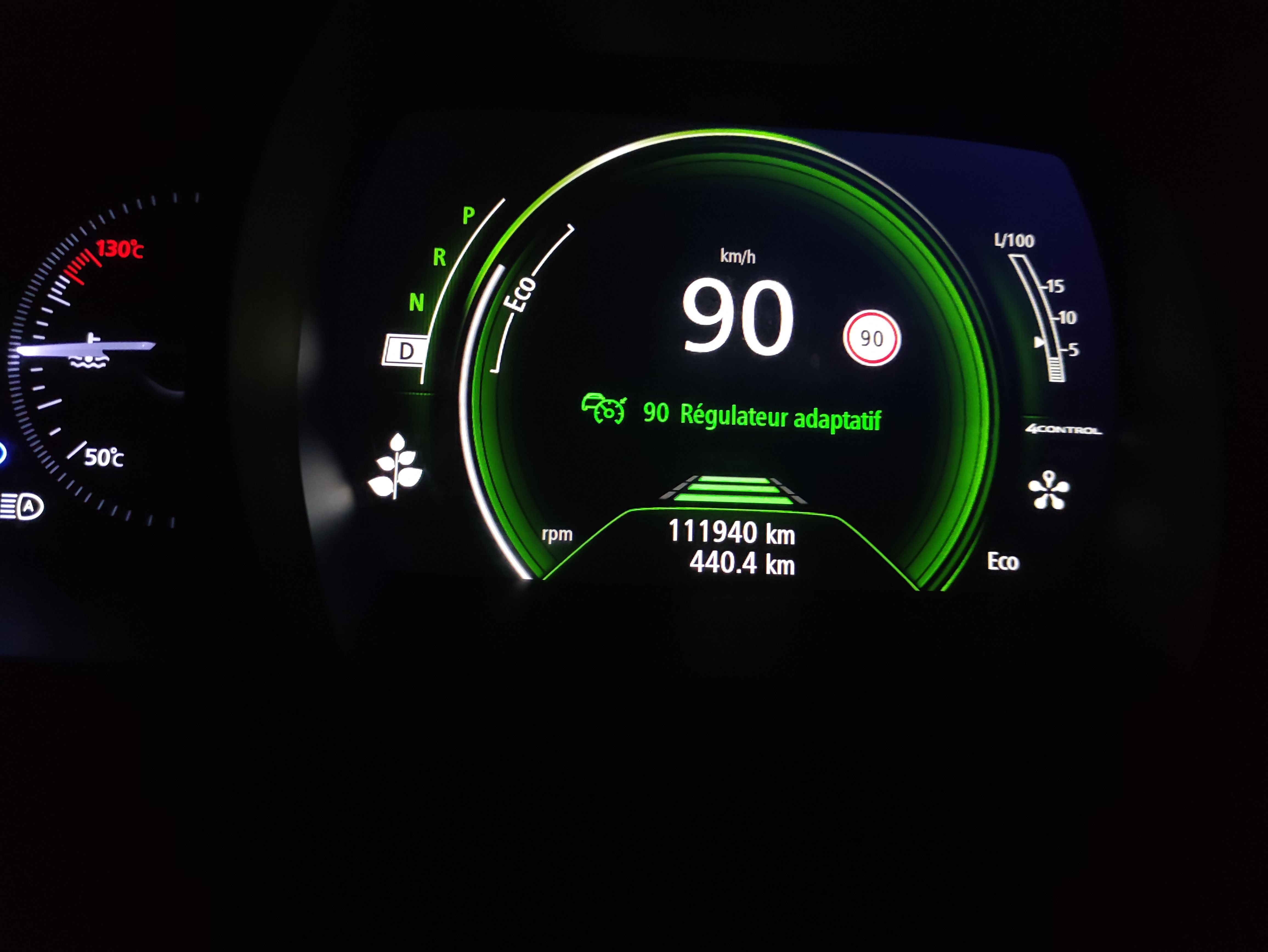

Seulement les 3 lignes horizontales pour le régulateur adaptatif fonctionnent (que ce soit sur route ou autoroute, avec des lignes blanches bien définies), mais pas les 2 verticales.
Ci jointes des photos si ça vous ait déjà arrivé sur votre Renault.

Non, je parle bien des alertes de sorties de voies, qui devrait être vertes et bipper quand je franchis une ligne blanche, qui est activée sur mon véhicule (via photos) et paramétré via un niveau de son défini. Je n'ai pas de centrage automatique sur mon véhicule (pas de retour de force du volant pour maintient dans la voie), seulement alertes de franchissement de voies, pas de confusion à mon niveau, mais cela ne fonctionne pas depuis que je l'ai... Peut être qu'il y a eu un changement de pare brise et une mauvaise configuration de la caméra du rétro?
