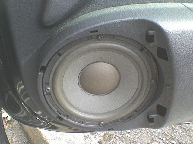

Je ne connais pas de truc en bois puisque moi mon coupé était équipé d'origine de ça :
et c'était du 16
pour plus de précisions il faut attendre le passage de quelqu'un ayant une version "berline" genre Larry.Kubiak ....;
ça ressemble a ça moi :)
on dirai la même non ?

oui il y a de fortes chances du fait de la standardisation des outils de production
Mais attend le passage de quelqu'un ayant une berline car moi non (et j'ai pas de mètre dans ma voiture ... :lol2: )
Mais d'après l'ancienne de mes parents ça se ressemblait fortement.
