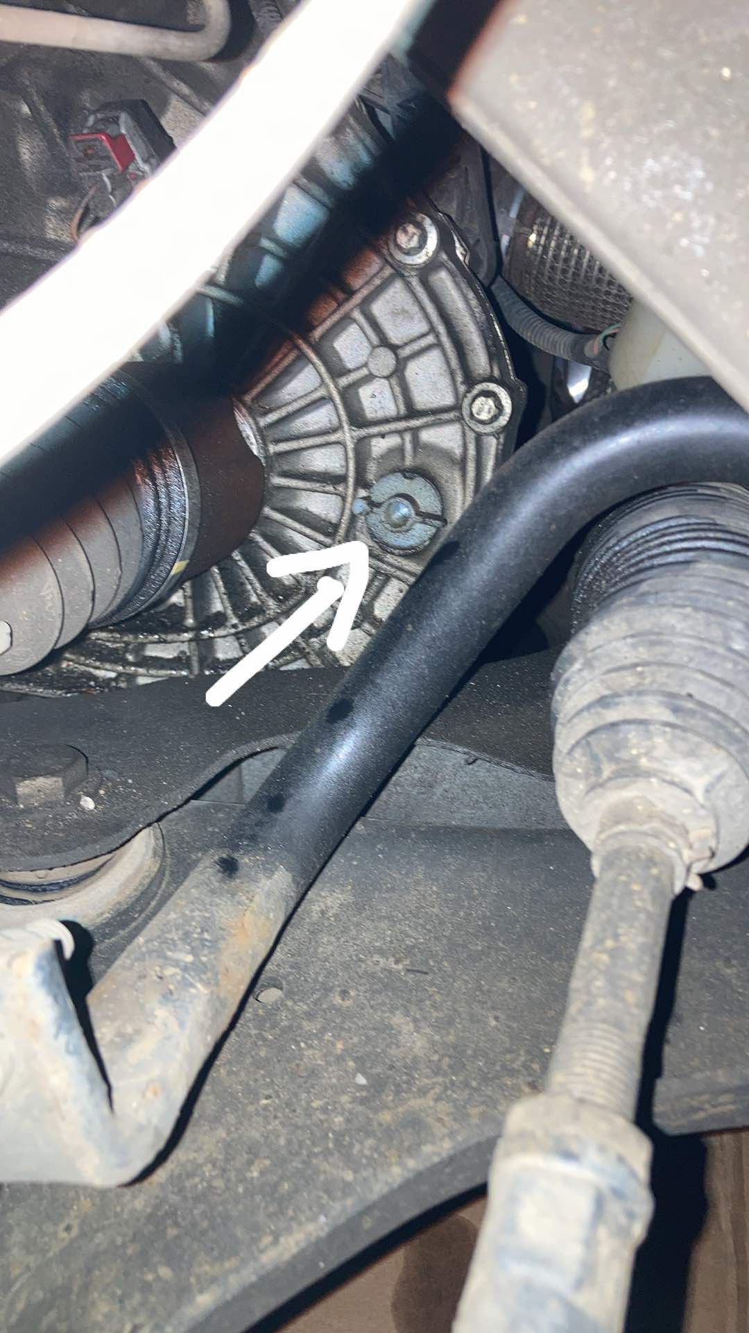

auriez vous quelques photos pour localiser les bouchons ?

Vidange classique comme une huile de boite mecanique, a savoir que la EDC est grossièrement une boite mécanique assisté par un robot ce n'est pas une automatique..
Donc tu vidanges (à chaud si tu veux enlever toute l'huile afin qu'elle soit bien fluide) et tu remplis via le bouchon de remplissage situé au dessus du cardan avant gauche quant à la quantité si Renault donne 1.7 c'est pour une boite vide donc c'est la quantité à mettre (aussi bien il me semble qu'arrivé à 2L ça déborde donc c'est good)
voila vidange effectuée !
effectivement, c'est enfantin :D
