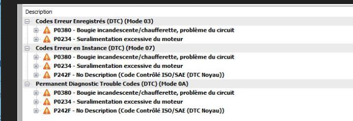

Je sollicite l’aide de votre communauté pour un problème complexe et fréquent :
« Injection à contrôler »
Les codes erreurs suivants : (voir image plus bas)
P0234 : suralimentation excessive du moteur
P0380 : Bougie incandescente /chaufferette : problème de circuit
P242F : No description
Ce problème persiste depuis l’achat en fév. 18 et près de 8000 km parcouru depuis
J’ai constaté un peu « moins de puissance » mais pas de mode « dégradé »
J’ai effacé ce message une douzaine de fois avec valise « simple » et il réapparait quelques jours ou quelques semaines après, jusqu’à 6 semaines pour la dernière fois !

Diag avec appareil BOSCH KTS670/DENSO/DSPTC qui indique « défaut sur pression turbo »
Il s'avère qu'ils n'arrivent pas à effacer un message « inconnu » dans le calculateur et m’oriente vers Renault mais ça risque d’être chère et complexe car pas à côté de chez moi

Bonsoir camarades Renault, j'ai du nouveau,ce matin j'ai eu directement le message sans prévenir : "risque casse moteur"
j'ai contacté un ami qui m'a obtenu un rdv chez un garage Renault de St genis laval => très sympa et très pro
Diag valise express : verdict = bougie hs (cde déjà en cours) et surtout encore ce maudit fap bouché à 40% alors que soi-disant déjà nettoyé par du liqui-moly ?! Bref, ils m'ont vendu un produit renault réf 7711577500 dans 40 litres environ et rouler moteur chaud, puis, revenir verif le taux de suie dans le fap afin de tenter une régénération forcée ..
A suivre
