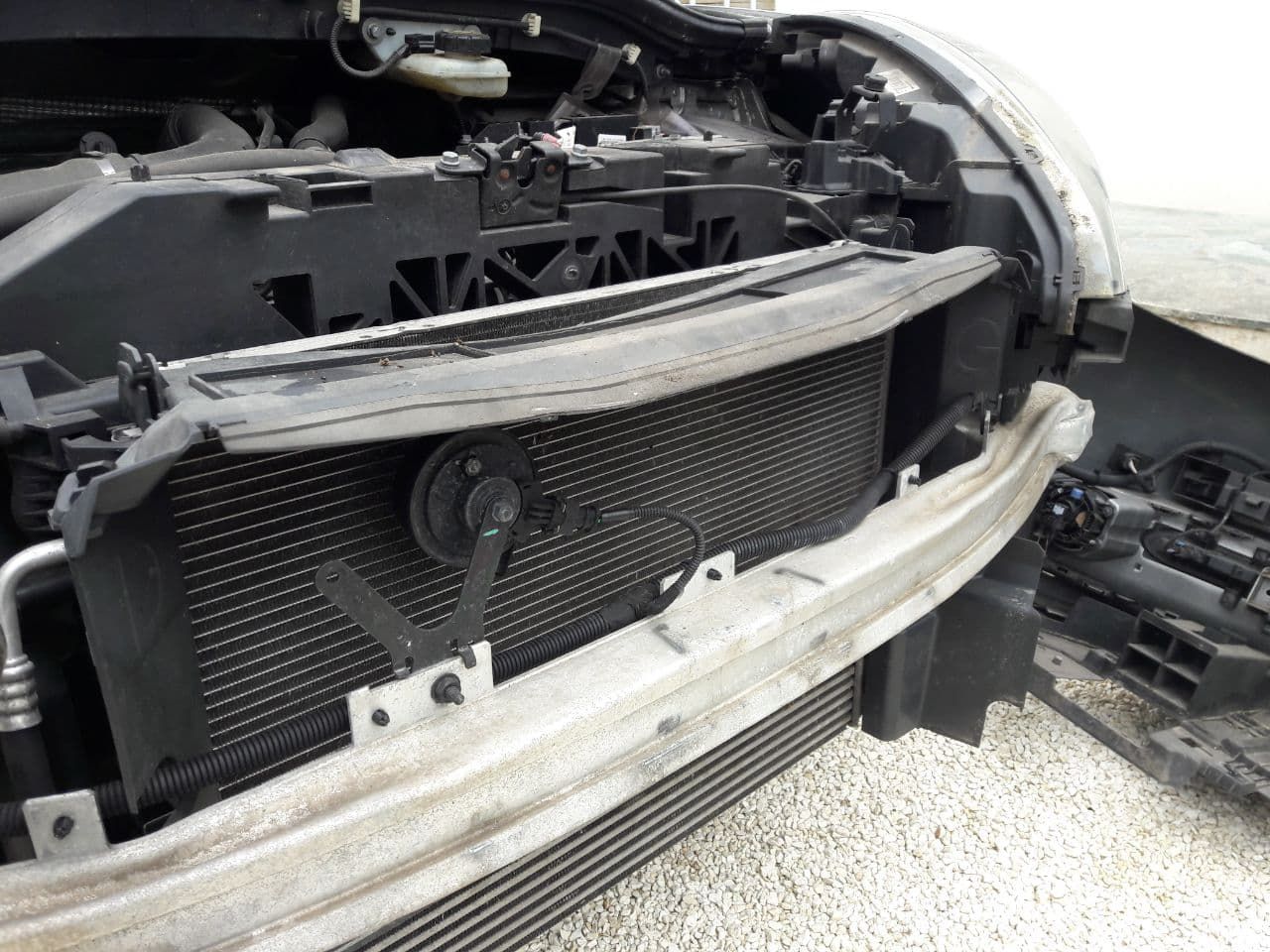

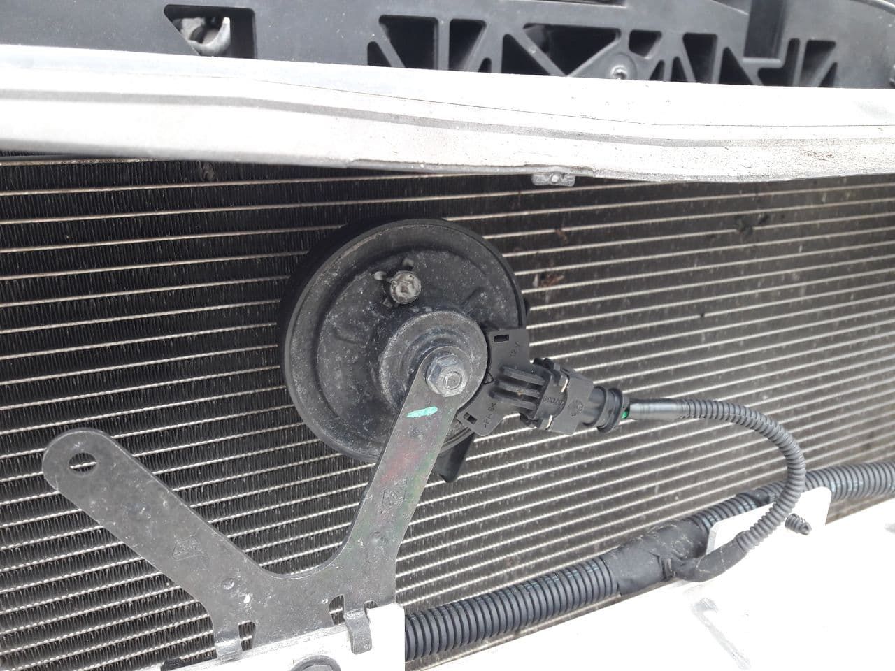

Merci pour la réponse ! Vue la galère, j'ai peur de tout devoir démonter sans savoir. :-([/img]
Bon j'ai tout démonté. C'est bien devant le radiateur. derriere parechoc

Bon j'ai vérifié, en branchant une petite ampoule au niveau du connecteur électrique du klaxon. L'ampoule ne s'allume pas :-(
j'ai testé sur une veilleuse du véhicule pour vérifier que l'ampoule marche bien ... elle marche
Du coup, il semble que le problème de mon klaxon qui ne marche plus est un problème électrique :-( Le fusible lui, est en bon état
