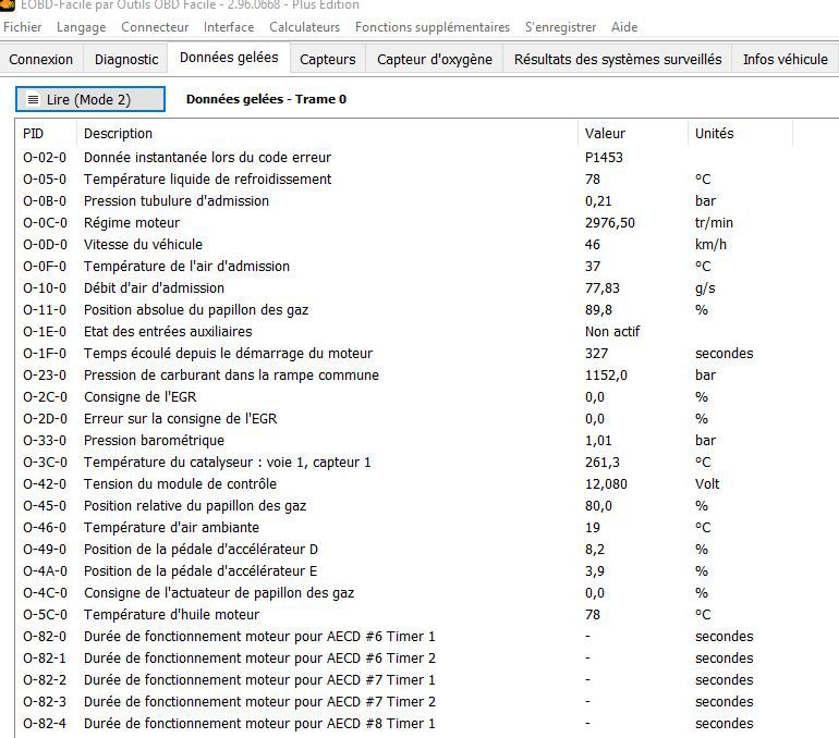

Bonsoir, nous sommes le 21/08/2020 et mon problème est revenu, il avait disparu depuis un effacement avec la valise odb pendant environ 3 semaines et un peu plus de 1000 kms effectués. d'un seul coup, la semaine passée il revient toujours message injection à contrôler avec un code p1453 et mode dégradé... dès l'effacement du code erreur, tout repart mais ne reste que quelques kms.
Je m’aperçois que cela survient surtout lors d'une accélération suivie d'un relâchement. Peut etre un prob de pression de gaz échappement ? Ça existe ?

Je joins une image du rapport obd si ca peut vous aider. D'avance merci.
