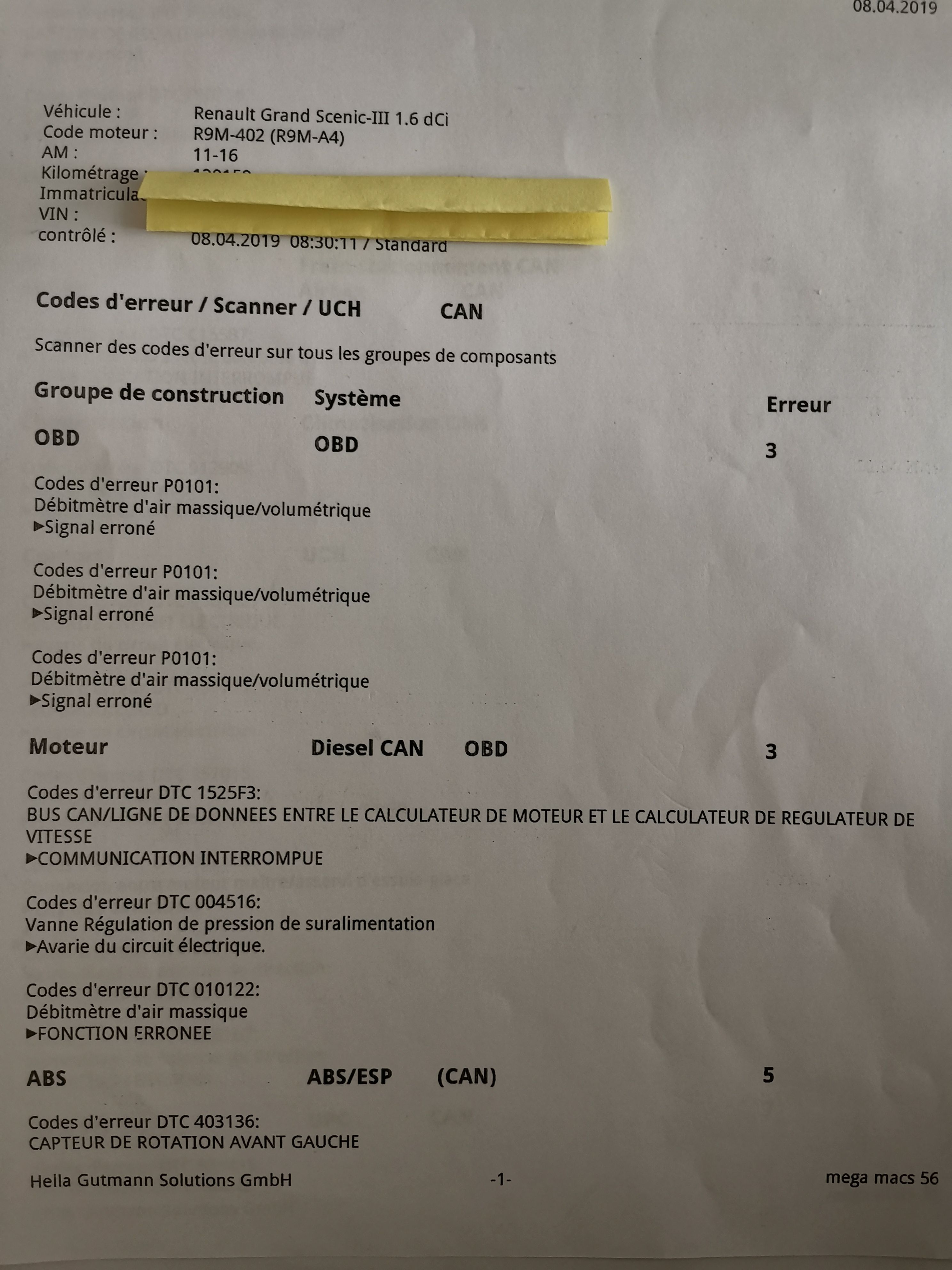

J'ai scenic 1.6 DCI 130 CV, j'ai le voyant moteur allumé qui indique injection à contrôler, antipollution à contrôler et je ne peux pas dépasser les 3000Tr/min.
Je l'ai emmener au garage pour effectuer un diag. On m'annonce un débitmètre et la vanne de régulation de pression de suralimentation à changer.

Le service aurait remplacé le compteur de masse d'air, mais le problème restait avec la nouvelle pièce. Si je n'accélère pas la voiture à 3000 tr / min, l'erreur ne se produit pas, aucune inscription, aucune clé n'apparaît. Malheureusement, la chose la plus agaçante est lorsque vous dépassez une autre voiture, le dysfonctionnement et les performances du moteur sont perdus jusqu'à ce que le DTC soit effacé.

Bonjour, le problème a été résolu, le tuyau dans le lien était fissuré, nous l'avons remplacé et la voiture est impeccable depuis.
