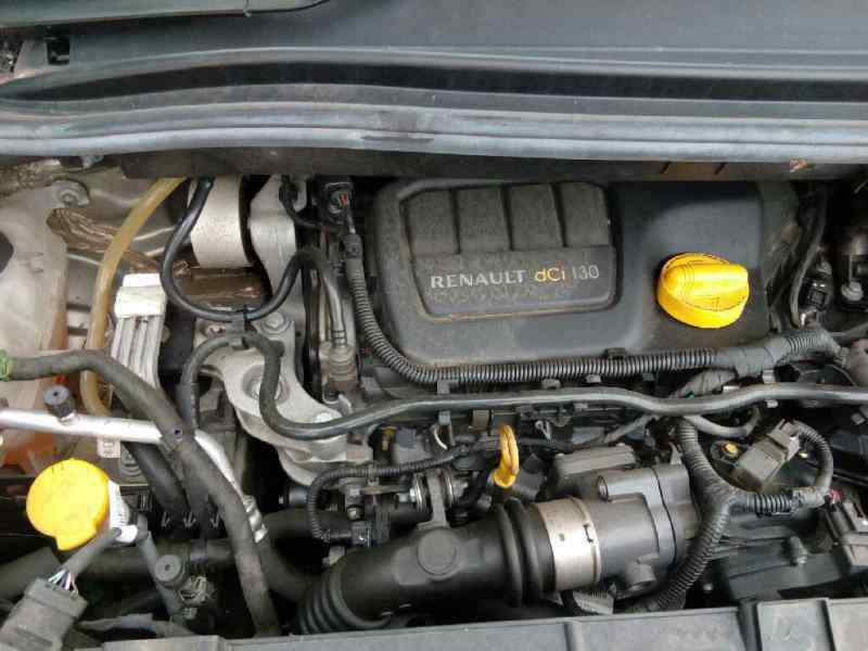

je viens d'acheter un scenic 3 1.6 dci 130 année 03/2014 de 131000 km, je l'ai depuis 4 jours et les soucis commence déjà .
j'ai constaté la présence d'huile sur la culasse au niveau des bougies des préchauffage, sur les 2 bougies coté chaine de distribution elle est à l'état " poudreuse " et sur les 2 autres coté boite de vitesse c'est liquide remplissant les cavité du moteur.
au début j'ai cru que c'était des reste d'une vidange comme le bouchon de remplissage n'est pas loin donc j'ai épongé, cependant après avoir rouler 30 km j'ai de nouveau constaté de l'huile.
au dessus il y a le cache culbuteur, la bougie, en face il y a le boitier papillon .
quelqu'un à t-il déjà eu ce problème ? ça peut fuire de où ? je n'ai pas vu de fissure sur le boitier plastique du cache culbuteur, de la bougie c'est possible ?
à part ça la voiture fonctionne plutôt bien, j'ai un bruit sourd uniquement en roulant mais je pense que ce sont les pneus qui sont pratiquement cuit, pas de défaut au tdb.
je vais mettre une photo dans la journée.
Merci

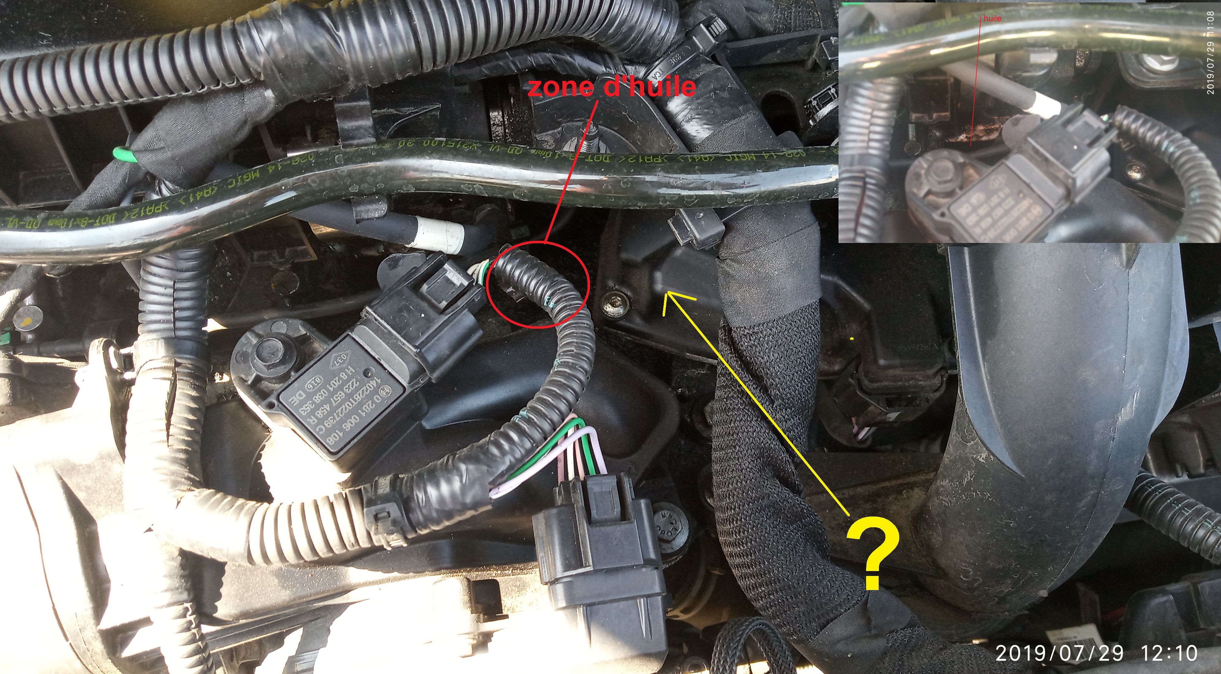

voilà la photo, on voit l'huile stagner dans le creux du moulage moteur au niveau de la bougie. j'ai constaté qu'il y a de l'huile sécher sous le boitier papillon vers sa partie droite.
j'ai l'impression que il y a une légère fuite au niveau du boitier avec un ? jaune , mais pour bien il faudrait démontér le boitier papillon, à quoi sert le botier avec le ? jaune ?
ça ressemble à un séparateur d'huile comme il y a sur les moteur bmw en est-ce un ?
bonjour je vais me répondre à moi même , il s'agit de la vanne egr haute pression. donc j'ai de l'huile dans l'admission, mais normalement ce doit être en faible quantité et la j'ai quand même un fond de verre à chaque fois !!!
je pense que c'est cette vanne egr qui fuit mais ça me parait blizzard quand même

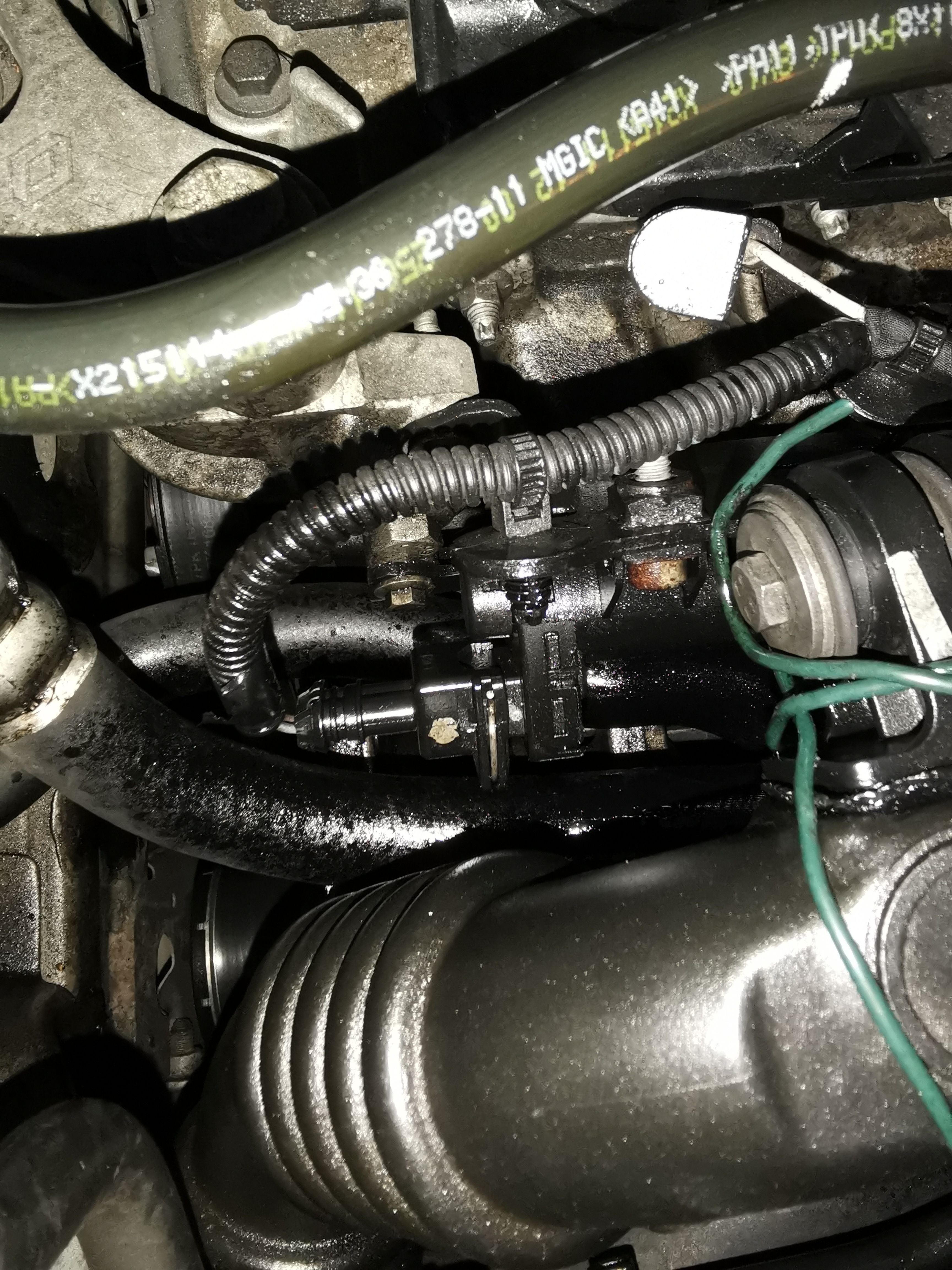

bonjour j'ai le même soucis : présence d'huile du coté alternateur sous la durité echangeur air je pense que c'est la durite N°9 mais je ne vois rien . j'ai nettoyé et c'est revenu

attention moi avec cette fuite je suis tomber en panne de batterie car l huile a couler sur l alternateur la fuite venais de la durite d air intercooler

J'avais eu le même soucis, c'est un problème connu chez Renault, l'huile fuit du joint silicone qu'il y a entre la durite et la pâte en équerre qui est fixer par le boulon.
Pour ma part j'ai tout nettoyer avec du nettoyant frein et mis de la colle à pare brise tout autour du joint déjà mis et depuis plus de fuite.

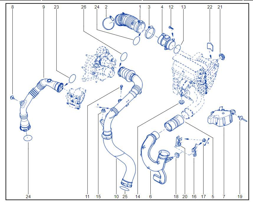

La patte de fixation est soudée sur la durite, il n'y a pas de joint entre la patte et le conduit.
La fuite peut provenir :
- d'un arrachement de la patte de fixation qui génère un trou au niveau de sa soudure sur le conduit
- d'une faiblesse du joint d'encliquetable au niveau du volet doseur (joint détaillé n°23 sur l'éclaté APV)
- de l'embout plastique du volet doseur endommagé --> volet à remplacer (une version de ce volet avec embout métal devrait exister en APV).

Verdict : durite n°9 sur l'éclaté.
