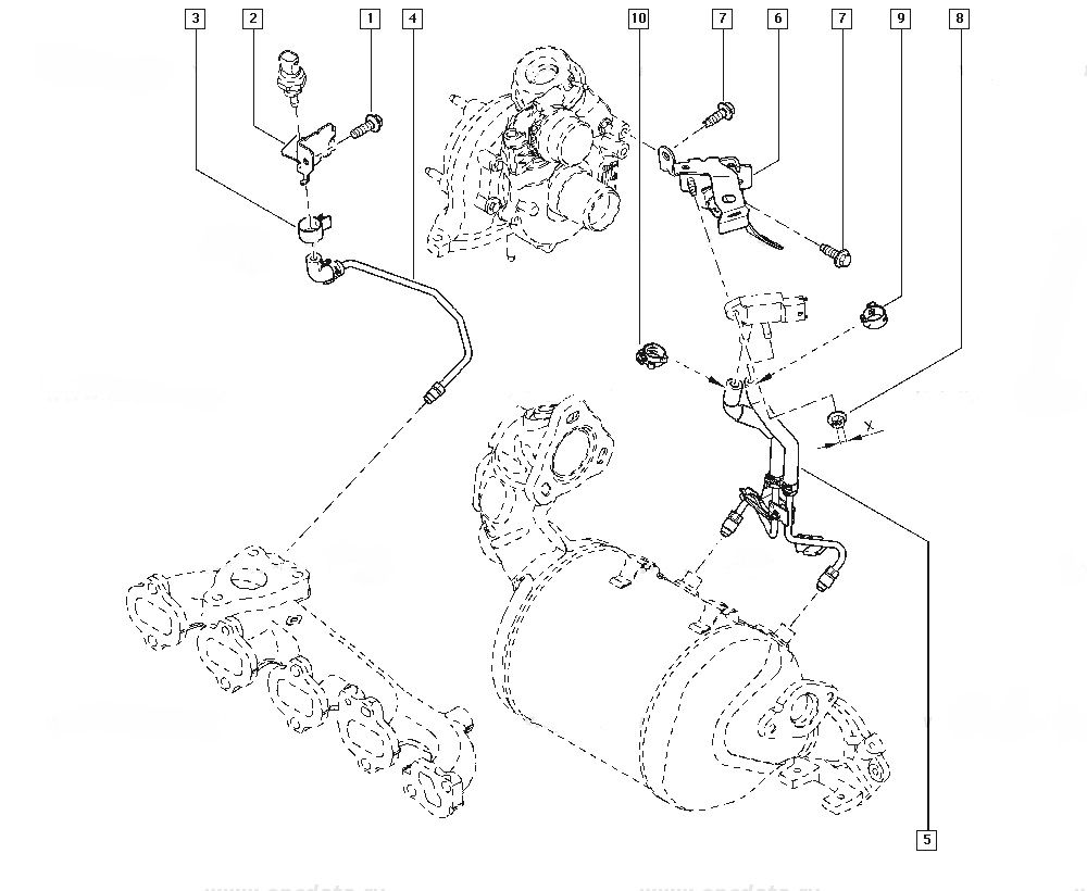

Comment localiser cette fameuse durite? je ne vois pas trop avec la vue éclaté dont j'ai du mal à identifier la localisation des grosses pièces. Faut il démonter le plastique sous le parebrise au dessus du moteur?
merci à vous

electron37 a écrit:
Moi ça faisait un gros sifflement en accélération jusqu'au moment où la petite durite à totalement percé.
Au début, je pensais à un roulement de galet de la courroie d'accessoire.
La durite qui a percé pour mon cas est celle avec le repère n°4, juste le petit coude sous le collier repère 3.

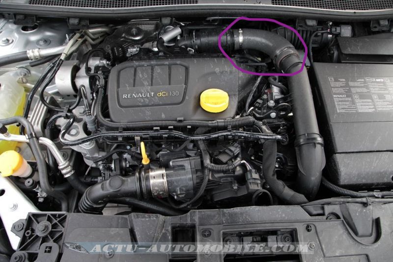

fisherlab a écrit:
la troisième photo tu la retrouve sur la photo ci jointe : c'est la durite coudée que j'ai entourée clic pour agrandir
