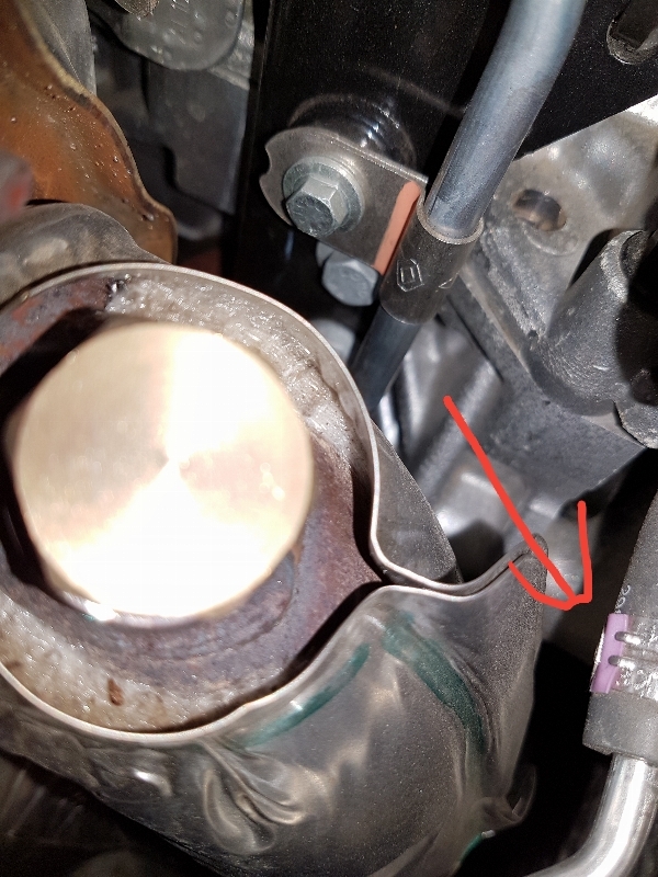

à tout hasard une photo de la dite chose trainerait en ta possession .
faut de toute manière que je commande la pièce : durite + partie inox il semblerait
c'est pas ma faut c'était déja comme çà
Regardes sur cette photo je pense que c'est cette durite qui s emboîte dans l 'inox
https://image.noelshack.com/minis/2018/21/5/1527257484-20180525-161033.png

Regardes j'ai édité . J'arrive pas à mettre plus grand
autant pour moi elle apaprait
effectivement c'est pas trés grand comme durite
je passe mon smartphone du mieux que je peux et je reviendrais sur le site te tenir au jus
je pense que je n'aurai rien à démonter pour passer la main
Non tu as rien à démonter, j'ai passé mon téléphone et pris des photos a l'aveugle. Pas évident mais une fois localisé tu essayes de la suivre a ma main . J'ai pas de trop gros doigts...
http://www.image-heberg.fr/files/15272585261703921586.jpg

cyrille28240 a écrit:
A oui effectivement c'est pas la même chose 😁. Après ils t'ont dit qu'il fallait tomber le berceau? Franchement ça vaudrait le coup d'en faire un 3eme pour voir

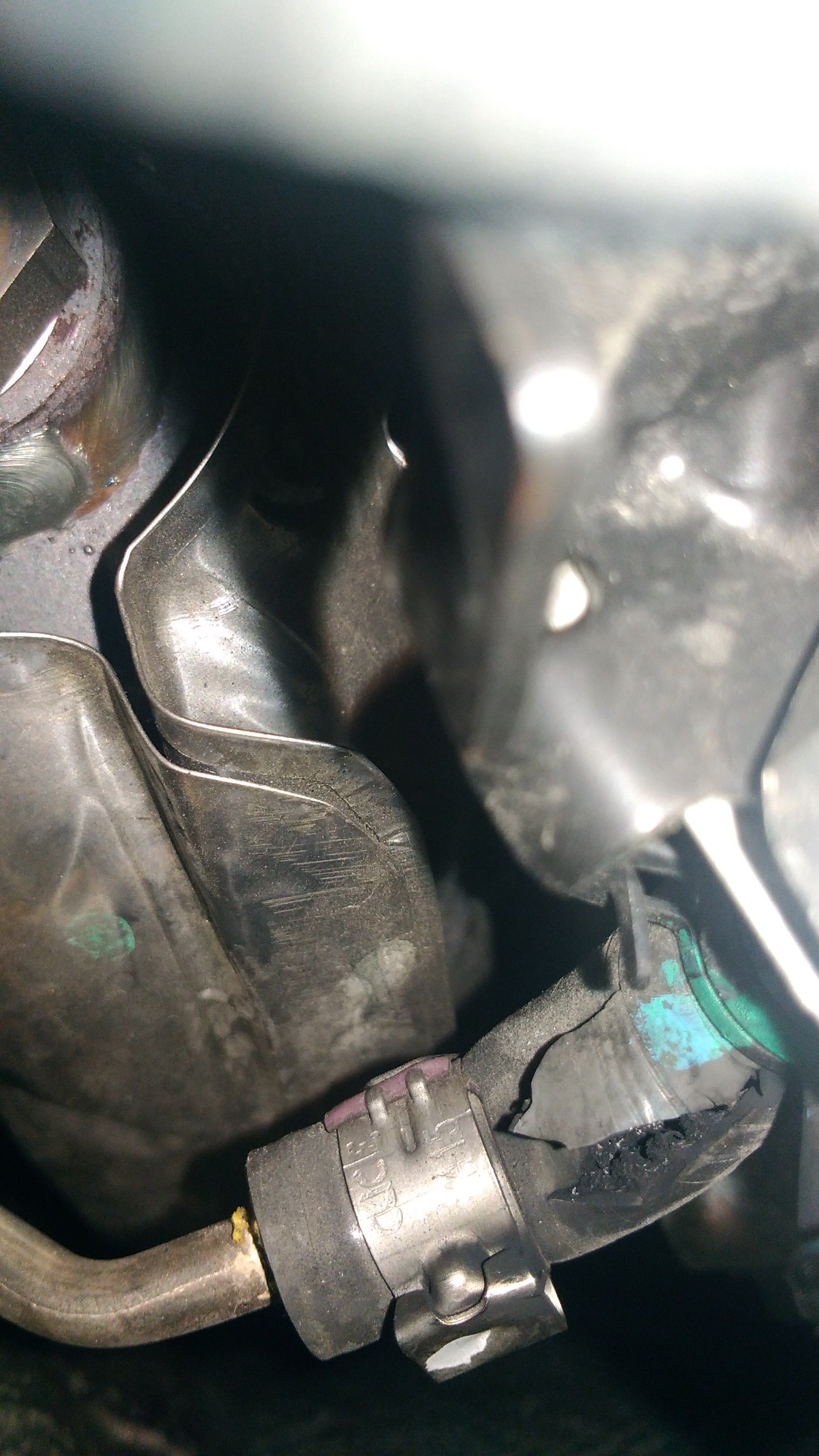

voici la photo ; effectivement la durite se trouve aisément à la main par le eau.... je commence à penser qu'il a essayé de me prendre pour un gros jambon le type

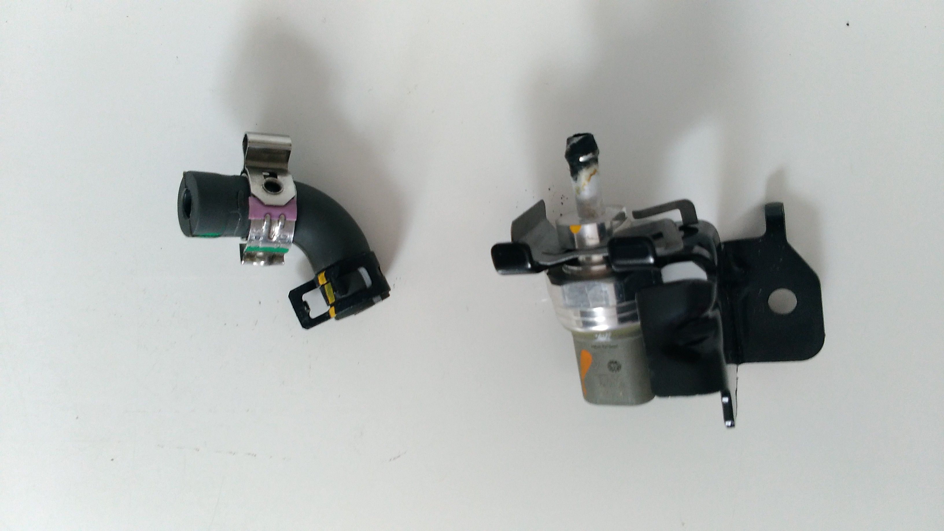

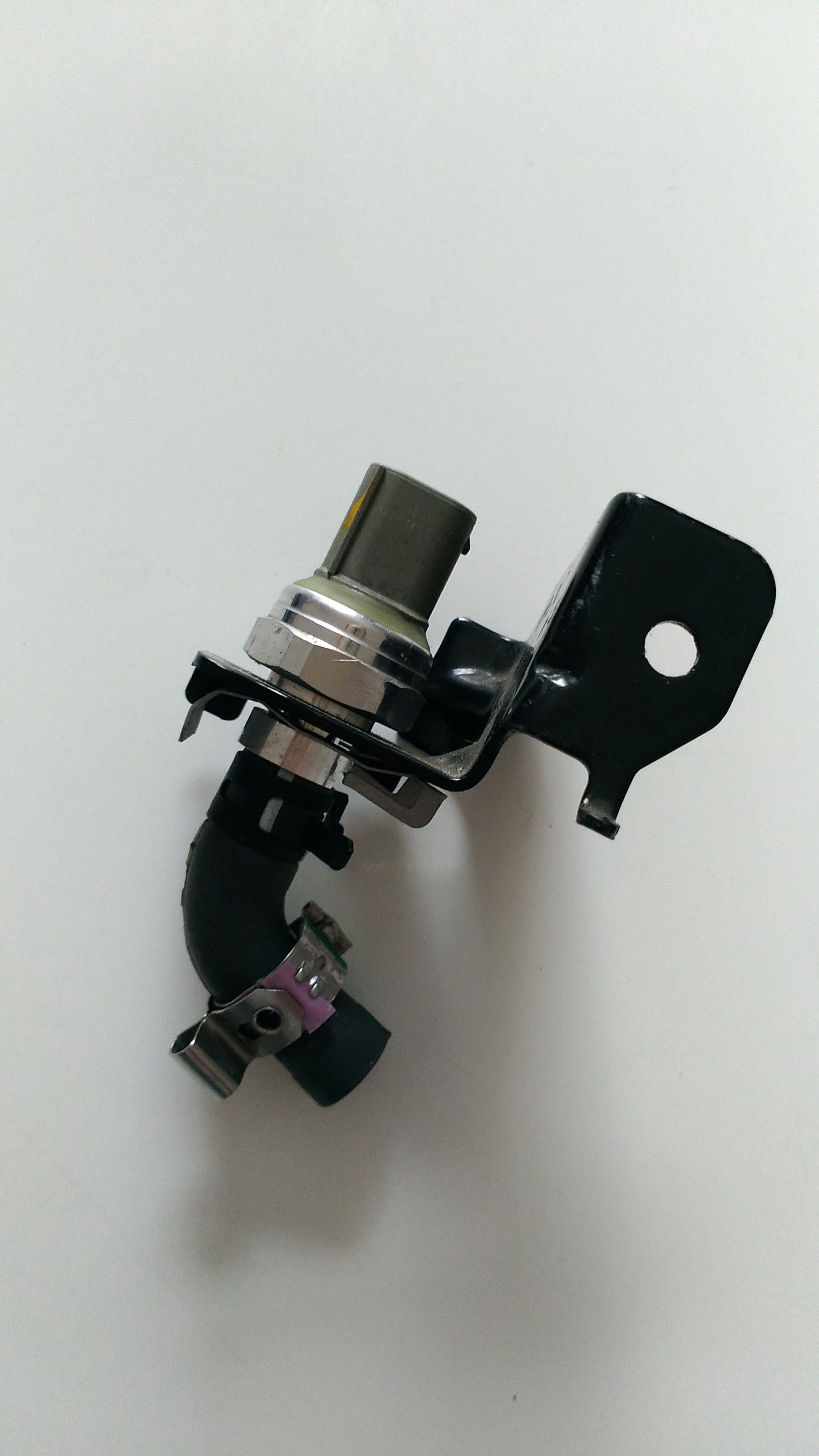

j'ai réussi à me trouver la pièce en question et cela ne m'aura rien couté du tout en plus ^^
depuis plusieurs mois se trouve un scenic stationné devant la crèche où je dépose les enfants et me suis dit " tiens laisse un mot on ne sait jamais "
ce matin sur qui je tombe ? le proprio !!
hyper sympa qu'il me dit de me servir autant en profiter la voiture est invendable à part en petite pièce mais allez y mr pour une durite prenez tout ce qu'il vous faut
euuuuuh d'accord : du coup je suis fin équipé pour remplacé la mienne
j'en ai profité aussi pour prendre une grosse durite coudée dont j'avais parlais précédement
la preuve en image

Oui tout est archi propre J ai même pris le capteur avec la durite .je pense que je vais toit changer ,le capteur aussi.
Pas encore eu le temps de le faire même si ca va allez vite car c'était pas si compliquer que cela a démonter .
Pour ce qui est dû serti je me tâte à le serrer des à présent puit à essayer de le glisser sur la partie inox ou bien l'enfoncer et le serrer ensuite avec l1 difficulté que ca incombe.
Mais bon le plus dur est fait j'ai la pièce pour pas un rond elle est propre et pas compliqué à installée

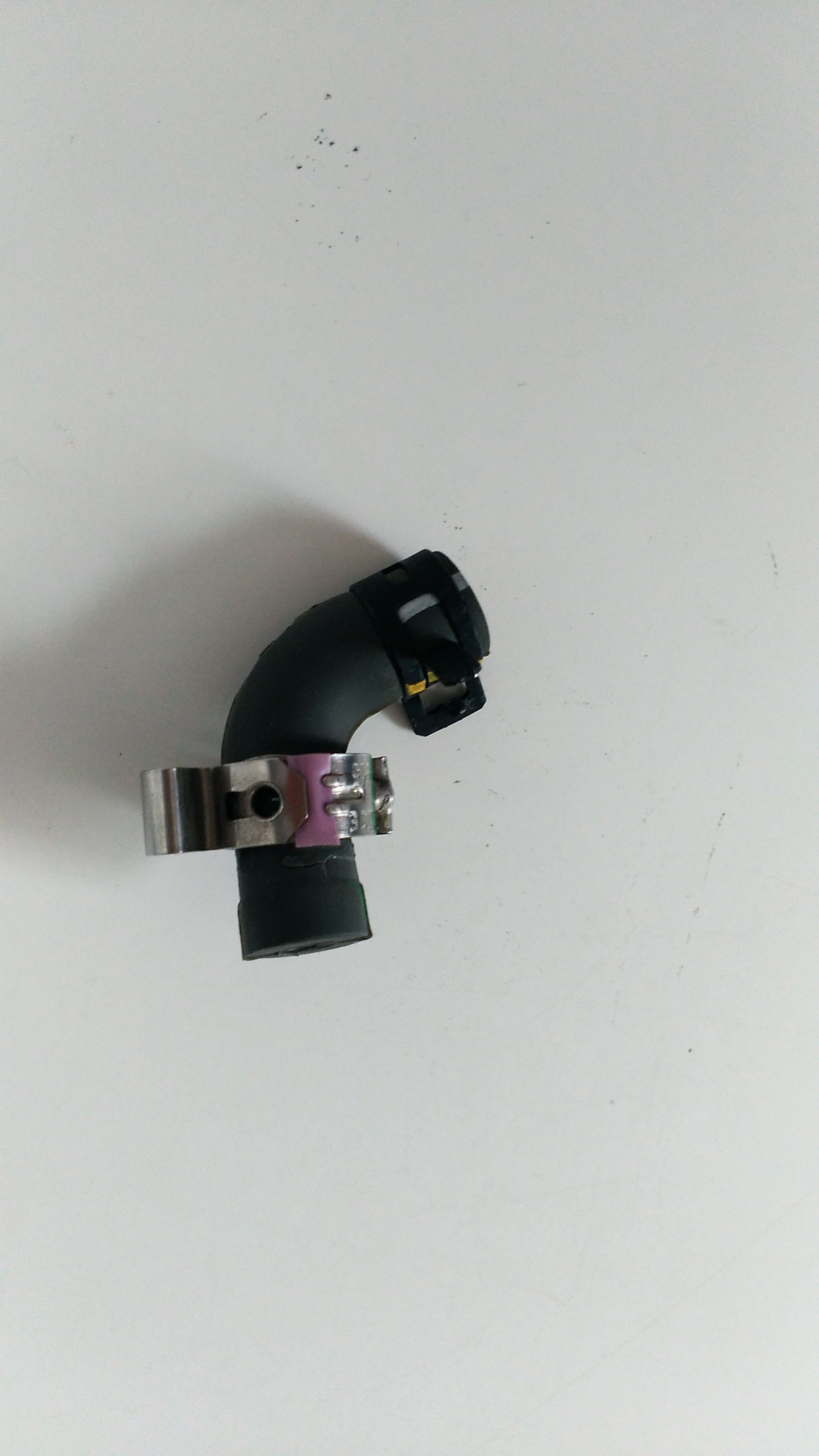

du coup je me suis " et oui zut change tout : j'avais non seulement la durite mais aussi le capteur comme on le voit sur d'anciennes photo "
bon le serti m"a pris la tête pour être fermé mais c'est plus une histoire d'accessibilité "
je retirer tout je change meme le capteur récupèré sur ce 1,5 dci 110 BOSE

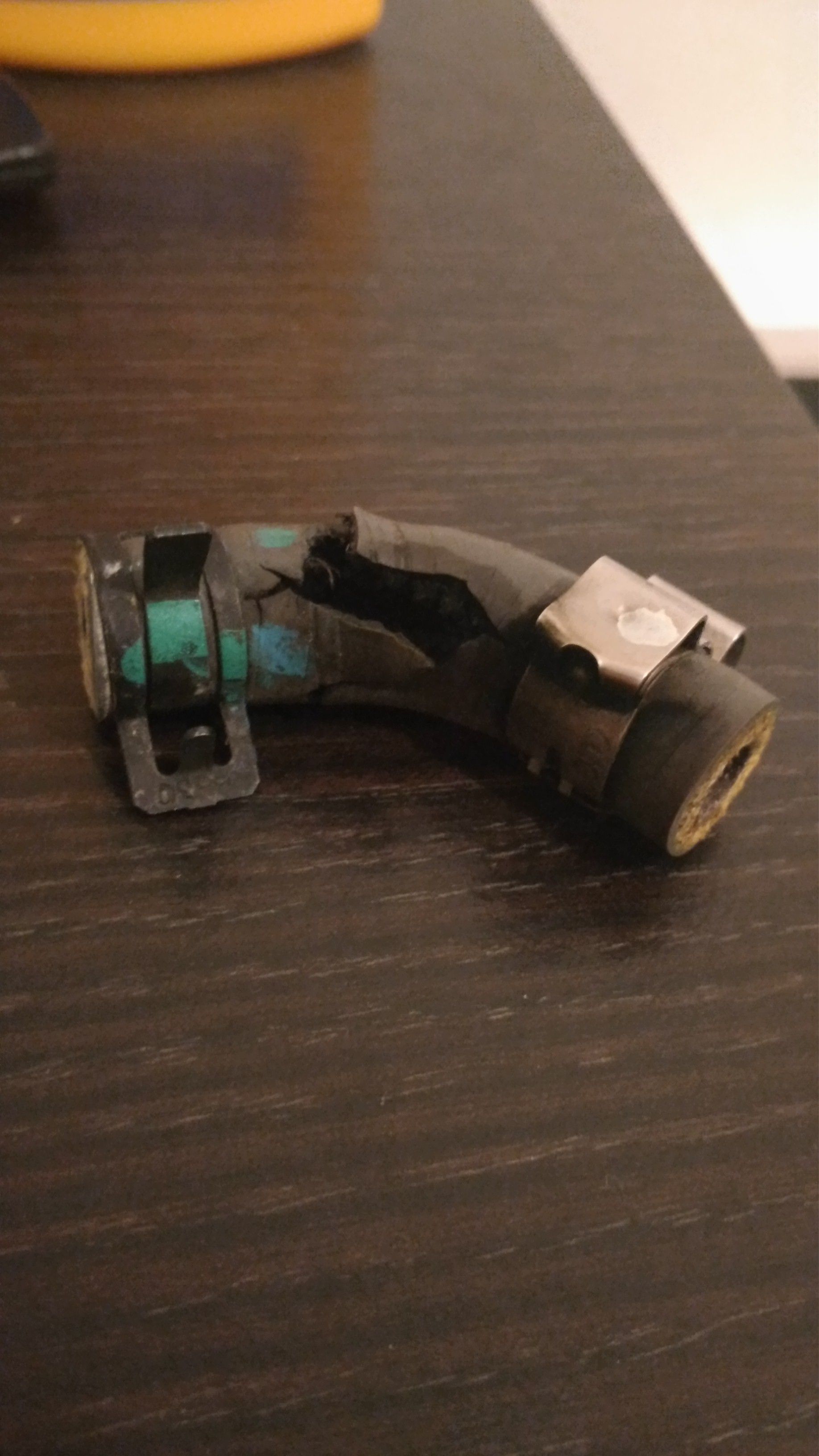

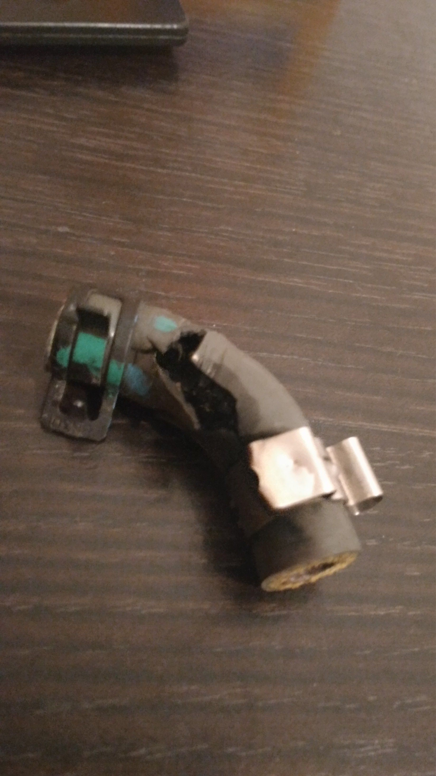

verdict final : c'était bien cette durite qui était éventré, voir la photo ci dessous
le capteur avait prit cher

tout ca m'aura couté 20 € ; je sais c'est indécent comme prix mais sans le drag' de Cyrille, électron j'aurai raté des opportunités
donc merci a vous c'est un minimum d'avoir étaient là
ps : je pars pour autant je suis dans les environs et le resterai clic pour agrandir clic pour agrandir
