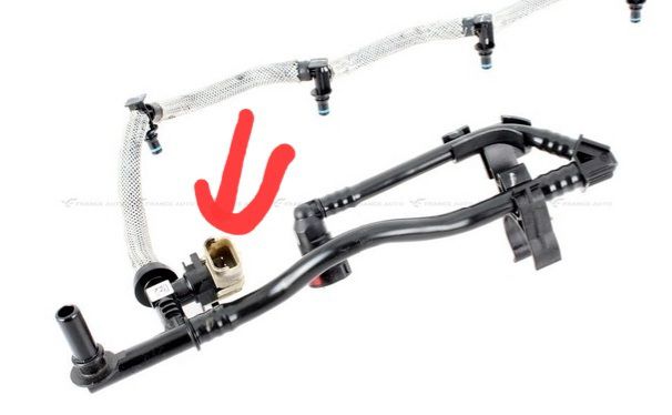

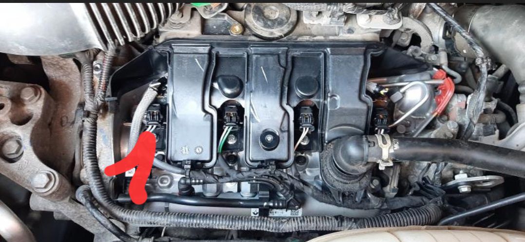

J'ai serré et nettoyer chaque connecteur d'injecteur, et j'ai aussi regardé le connecteur qui est sur le retour gasoil numéro 1 sur la photo, l'intérieur du capteur était plein de gasoil, je pense que sa passe , il dois être défectueux ( je vais le changer) mais pour l'instant je l'ai nettoyer.
Je te fais un retour d'ici quelques jours pour voir si le problème est résolu, en tout cas les connecteurs d'injecteurs étaient bien ouvert , donc le fait de rapprocher les dents des connecteurs est une bonne idée clic pour agrandir
J'ai pris la photo sur le net car je n'ai pas pu faire de photo. Mais c'est quasile même
Voici une photo du capteur sur le retour, plein de gasoil
clic pour agrandir [/list]

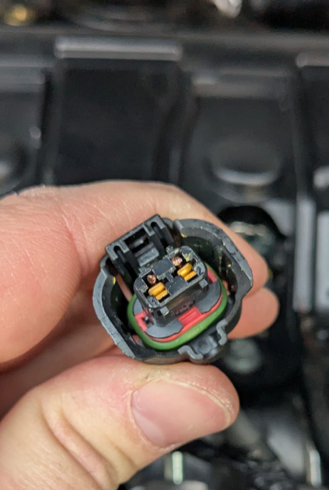

J'ai donc réitérer la manipulation, mais en plus, j'ai ajouté des petits bouts de fil 1,5 mm² d'environ 5 mm entre le plastique et la fiche supérieur dans la cosse pour maintenir serré "la pince".
Je pense que maintenant ça sera bon.
Si jamais le problème revient dans quelques mois je reviendrai sur le forum.
Grand Scenic 4 - 1.6DCI 130cv
Voici une image de mon "bricolage" :
