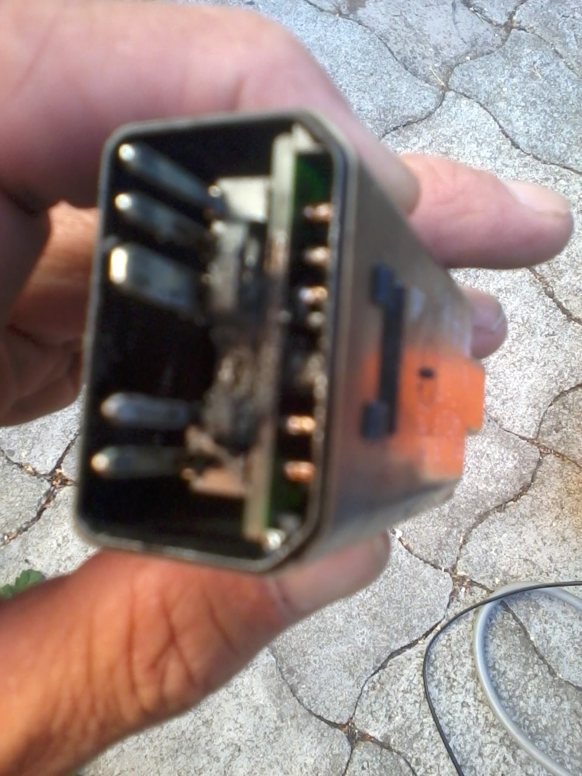

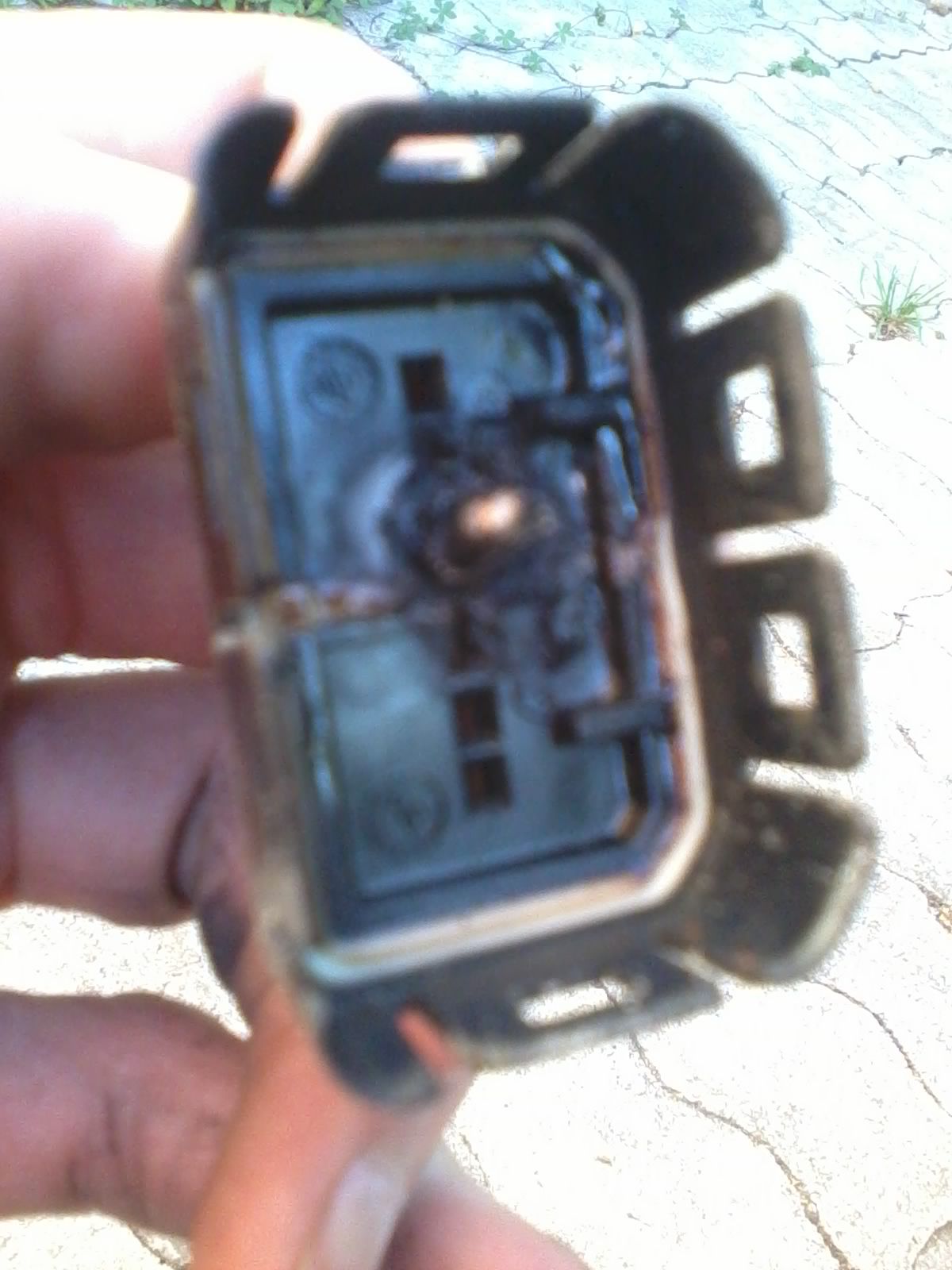

depuis 6 mois la commande de la vitre electr AVG ne répond plus, et depuis 2 mois le cote AVD fait ce qu'il veut, surtout descend quand je veux qu'iol monte et refuse de monter. Seule soltuion pour fermer la vitre AVD, double appui sur la télécommande. Cela fonctionnait depuis fin de semaine dernière mais désormais, impossible de remonter la vitre AVD
J'ai donc démonté les garnitures de porte AV, D et G et démonté les modules Temic et tant qu'à faire les sièges AV
au sol rien pas la trace d'une cassure ou accroc, en revanche COté gauche, y a du mal de fait , la connectique a fondu ! je n ai plus que 5 fiches coté mâle et la 6ème s'est resoudée sur le raccord coté femelle
il faut donc que je récupère en casse auto des modules temic et la connectique associée mais j'en suis à la 8ème casse et il semble que ce soit très recherché -
Coté droit : tout est nickel visuellement parlant - je vais donc réétamer le temic et croiser les doigts pour que ça reparte
