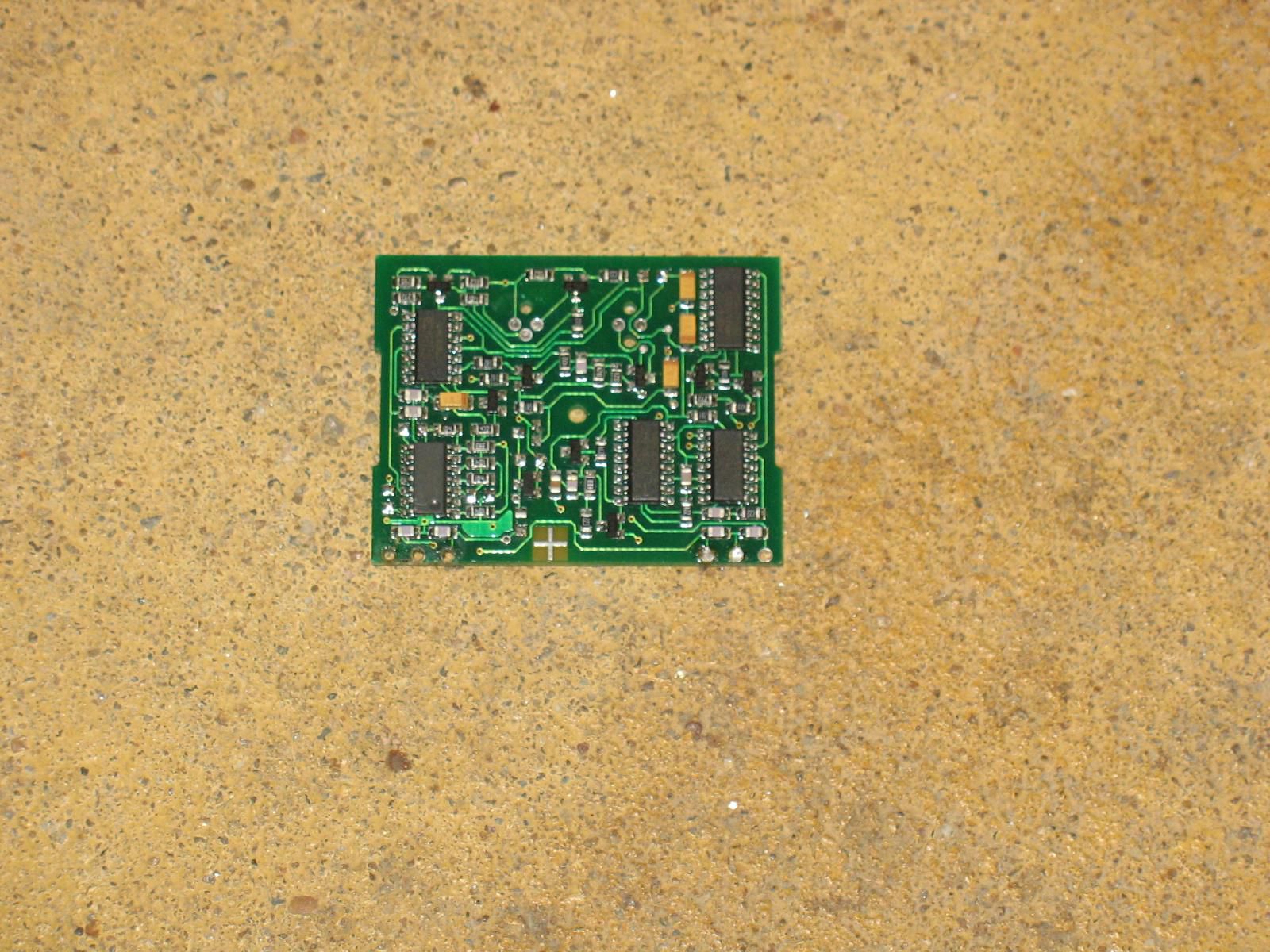

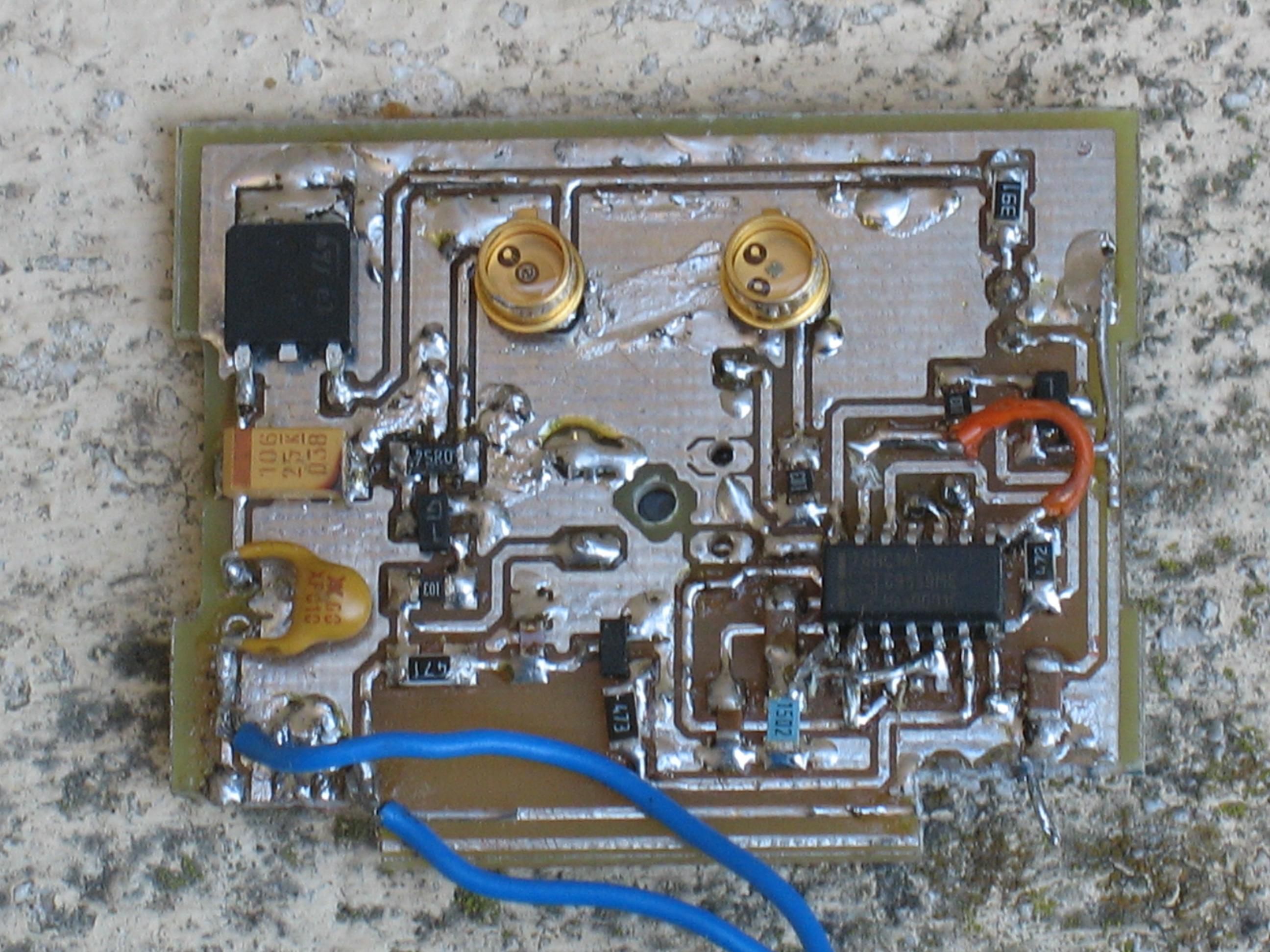

Pour la subsitution, étant électronicien, je me suis plongé sur la question. Et j'en ai fabriqué un.
Le prototype a fonctionné de l'été dernier à il y a 2 semaines. Depuis il a été remplacé par une version définitive qui fonctionne aussi bien mais avec quelques améliorations.
Voici 2 photos du capteur (côté face) d'origine et du capteur fabriqué (en version prototype):

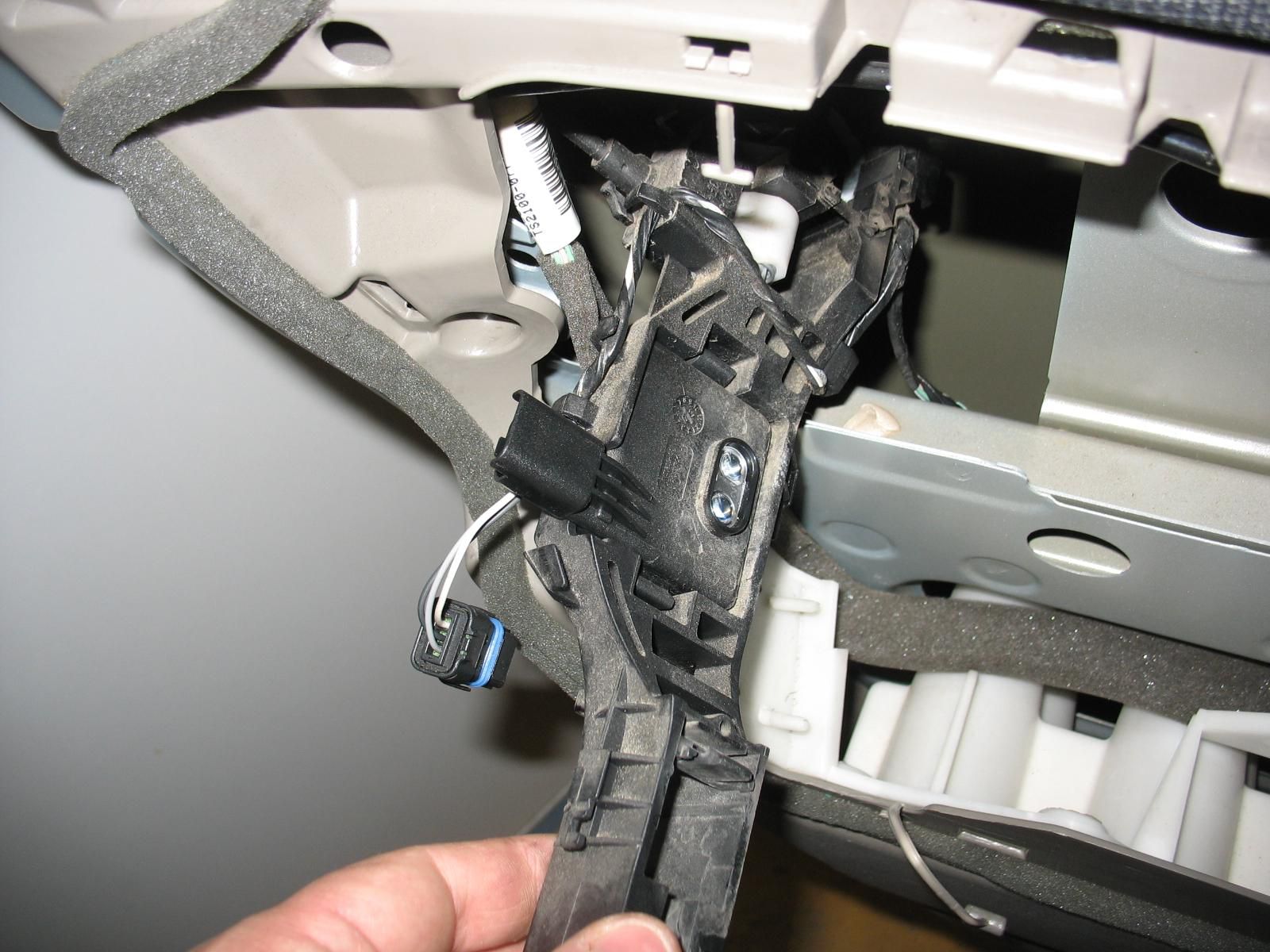

Il faut désolidariser la pièce (la contre poignée) qui supporte le capteur. Pour cela, il faut enlever le barillet et la poignée (sans la débrancher, on peut arriver à enlever le capteur). Il faut aussi enlever la plastique anti-effraction et un morceau du guide de la vitre.
Il faut prendre garde à ne pas abimer ou perdre le joint de la poignée.
Attention ne pas manipuler les vitres pendant ces travaux!
Ci-dessous une photo de la contre-poignée et du capteur.

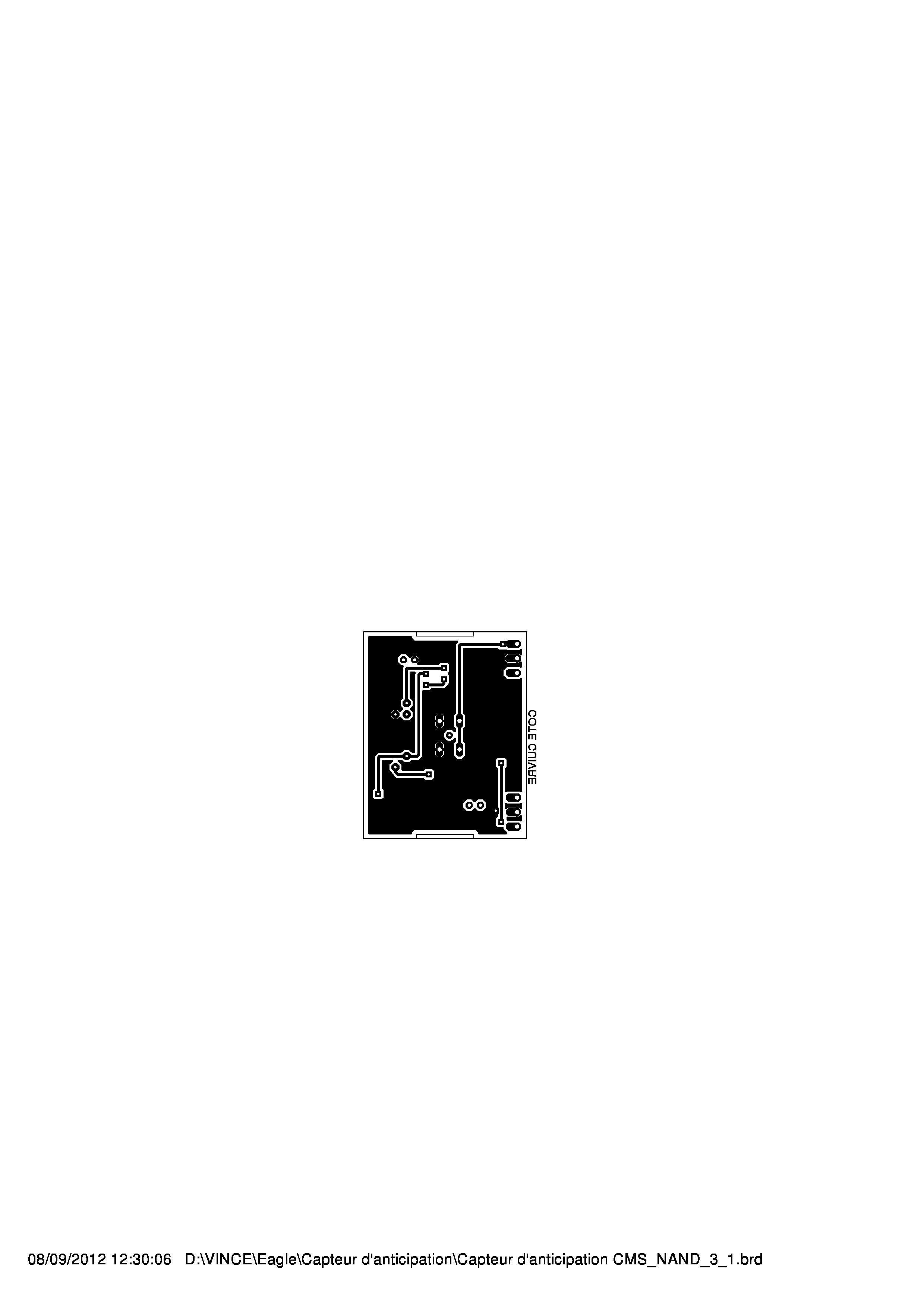

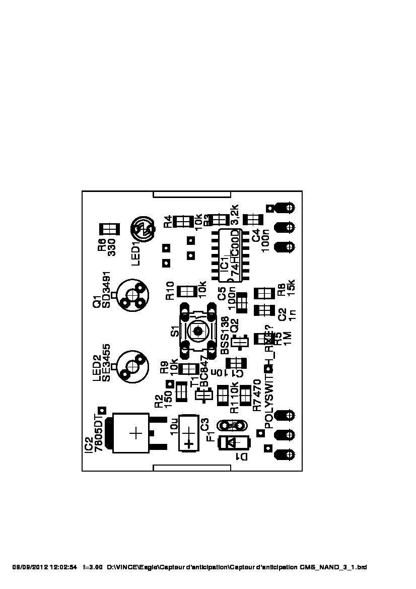

la carte "maison" fonctionne maintenant depuis un bout de temps. Je vous communique le typon si vous souhaitez réaliser une carte de ce type.
Le mieux est de trouver un électronicien pour la fabriquer car il faut réaliser les soudures avec grand soin. Il s’agit de soudure sur composants CMS.
Il s’agit d’un carte double face.
Certains composants tels que les capteurs optiques sont à récupérer de l’ancien carte. Le transistor BSS138 doit aussi être récupérer. Ainsi que le boîtier.
Pour le démontage du capteur, il faut utiliser un kutter (attention au doigts). Il ne s’agit pas de découper le boîtier mais bien de l’ouvrir. Il faut donc faire le tour avec la lame pour décoller les 2 coques.
Il faut adapter la nouvelle carte au boîtier : limer les 2 côtés (dessinés sur les typons) pour que la carte rentre dans le blindage et limer au niveau des connecteurs pour arriver à fleur des broches du boîtier. Gratter les pastilles au niveau des emplacements des capteurs optique (côté composants). S’aider de l’ancienne carte pour adapter la nouvelle.
La fabrication et le montage de la carte se fait sous la responsabilité de chacun.
Vince67
Cordialement.

vince67 a écrit:
Boujour,
Pour ton aide, la poignée a 4 fonctions:
* dévérrouillage anticipé grace au capteur optique intégré dans la contre poignée,
* dévérrouillage par 2 manoeuvres de poignée grace à un bouton situé dans le boitier du capteur optique (pour les cas où la main ne serait pas passée devant le capteur optique),
* vérrouillage grace au bouton situé sur la poignée,
* communication avec la carte clé grace à une antenne situé dans la poignée.
Cordialement.
Bonjour Vince67
Je possède un scenic III de 2011 et il souffre aussi de la maladie des capteurs main-libre défaillants
en démontant les poignées, j'ai pu confirmer que le bouton poussoir intégré dans le capteur fonctionne toujours correctement (sauf qu'il n'ouvre toujours pas la portière quand il est remonté dans la poignée ...?!)
Sachant que tu as trouvé une solution fiable, est-il possible de t'envoyer les 4 capteurs de mon scenic et que je te paye la main d'oeuvre et les pièces pour les "refaire" dans ta version définitive ?
