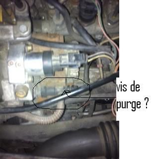

voila une photo
Non non, tu as bien une purge sur ce connecteur mais elle ne peut être actionnée qu au montage d origine de la durite ensuite elle est condamnée.
Tu as peut être une purge sur le haut du filtre à gazole, utilisé la, tu auras au moins rempli le filtre ensuite utilisé la méthode sauvage, débranché la durite d arrivée mazout sur la pompe injection, pompe sur la poire et au moment où ça craché le gazoil, rebranche vite.
