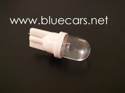

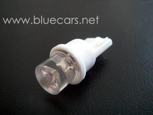

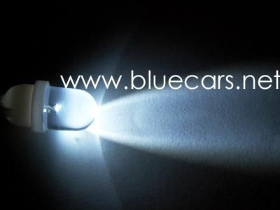

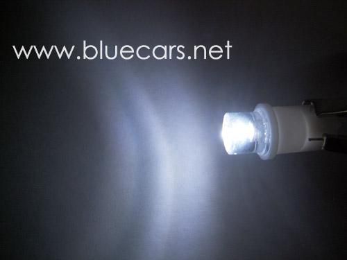

Voila les 2 types de led qui sont sur mon vehicule:
Tout d'abord, je vais vous expliquer les differences entre les 2 types de led :
les premières ont un faisceau plus large grace à leur forme concave du diffuseur, elle eclaire donc plus large et surtout sur le coté,car les lampes sont positionnées lateralement sur les bas de portieres et dans le rangement coulissant central ,les miroirs de courtoisie ainsi que pour les plaques, il faut donc prefèrer ces lampes.
Ensuite voiçi les led qui ont un faisceau concentré, qui seront utilisées pour le plafonier sur les lecteur de cartes et dans le coffre, mais vous pouvez panacher les lampes du plafonier en ne mettant que les preçedentes led dans le support de la lampe centrale ainsi que dans le coffre car les douilles supports ont un reflecteur integré et difusent la lumiere de façon plus douce et large.
Essayez different montage pour trouver celui qui vous convient le mieux.

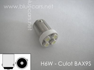

Voila , cet apres midi j'ai remplacé les veilleuse d'origine par des leds H6W.
WOUAH ,que c'est beau, cela rendrait presque jalouse une Audi A5( de loin quand même).
Pour le faisceau j'avais un doute avec celles que j'avais commandé mais en essayant c'est très bien , mieux que j'esperais.
Voici une photo de la led en question:

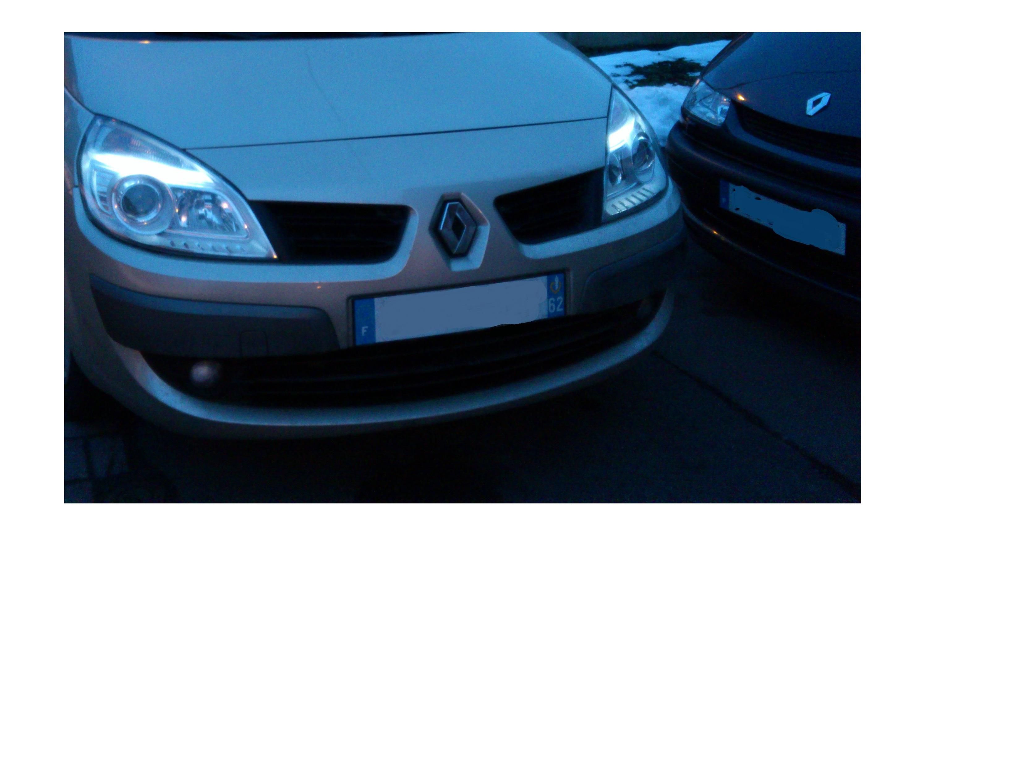

Je déterre un sujet de 3ans!!!! Wahou!!! :mrgreen:
Voici une photo de mon grand scénic phase 2 avec ces veilleuses led
