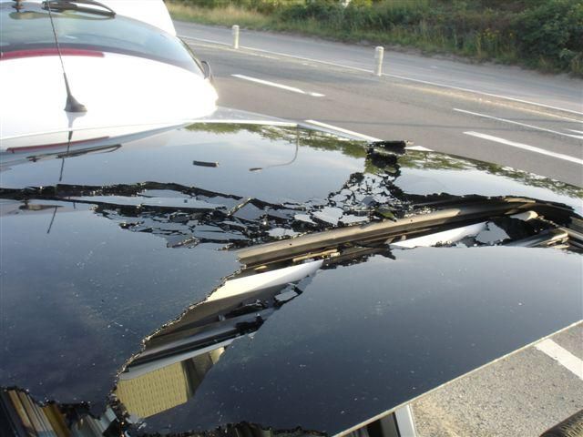

https://www.planeterenault.com/ftp/ftp/.toit1.jpg
https://www.planeterenault.com/ftp/ftp/.toit2.jpg
Suite à ce qui m'est arrivé ce WE, je suis allée voir sur le net si ma mésaventure était déjà arrivée. Et j'ai découvert votre forum. La conclusion par un des internautes m'a interpelée et devant son sceptiscisme je peux affirmer que le toit de mon scénic a bel et bien explosé pendant que je roulais sur l'autoroute, et sans aucune raison apparente (pas de choc, pas de fissure, pas de conditions climatiques extrêmes).
J'ai joint les photos pour vous prouver ce que je raconte. La partie blanche correspond au store que nous avons été obligés de tirer.
Ce n'est pas un toit ouvrant, c'est un toit panoramique en verre en 2 parties. Une chance, c'est la partie située à l'avant qui a explosé, puisque je transportais mes 2 enfants à l'arrière de 3 ans et 4 mois. Je me suis pris des éclats de verre dans la tête et le dos. Mes enfants n'ont rien eu mais j'ai retrouvé des morceaux de verre dans les 2 sièges auto. Les sièges sont complètement pailletés de minuscules petits morceaux. Sur la peau, cela crée des micro-coupures, j'en ai eu plein les mains à force d'enlever les éclats de verre.
Je suis scandalisée et ne souhaite pas en rester là avec Renault qui me doit des explications sur le fait que le verre du toit puisse exploser en millions de morceaux et puisse nous tomber dessus ainsi.
Voilà, je voulais juste témoigner de mon expérience.
Enfin une photo :!:
Effectivement cela fait froid dans le dos :shock: :shock: :shock:
Les TOEP ne sont même pas feuilletés :ko:
Je changerai vraiment jamais d'avis avec ce recit. Mes voitures si neuves n'auront jamais de TOEP :!:

Je suis choqué par le fait que le toit en verre ne soit pas feuilleté :evil: :evil: :evil:
Bon courage pour tes démarches, j'éspére que tes petites coupures vont vite passer, et tiens nous au courant :eek2: :eek2: :peur2:
tom59
Message Mar 30 Oct, 2007 17:10
Je pensais le verre plus épais :shock:
Est ce que çà passe en bris de glace par l'assurance ?

:shock: La vache !! :shock:
Je suis choqué là !!
Heureusement pour tes enfants qu'ils n'aient rien eu !
J'espère que tes micros-coupures guériront vite en tout cas.
Mes parents ont un DTOE sur le Scénic, j'espère qu'ils n'y auront pas le droit !
Scandalisé aussi que ce TOEP ne soit pas feuilleté !

Pour info, ce n'est pas pris en bris de glace mais en carrosserie.
...j'ai appris que les scenic récents avaient enfin des verres feuilletés comme les véhicules PSA (mais leurs toits sont rarement ouvrants)...

Tout dépend de la compagnie auprès de laquelle tu es assuré. Chez MMA, cela fonctionnerait en bris de glace. Dsl pour le HS.
Sinon, c'est tout simplement scandaleux parce que là, il ne s'agit pas d'un défaut sans conséquence...Mais j'imagine bien que Renault avant de s'excuser platement et de reconnaître le défaut va d'abord chercher à t'en coller la totale responsabilité...
