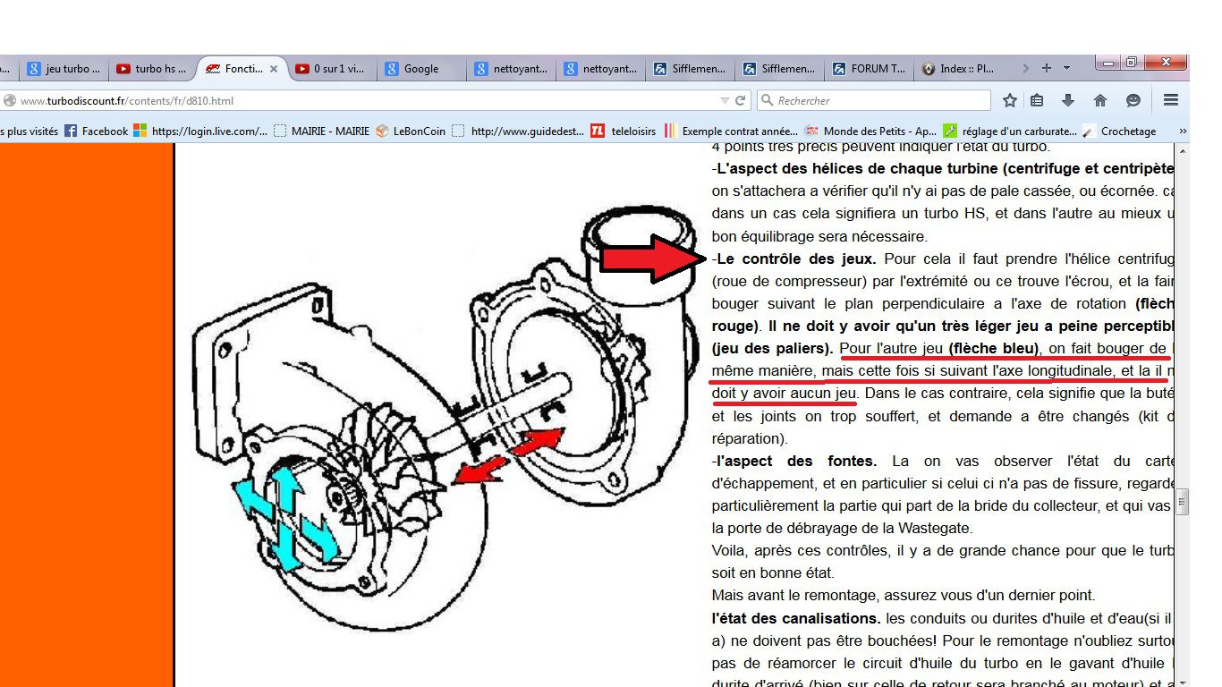

J'ai reçu mon turbo en échange standard de chez turbo moteur, il y a u petit jeu radial (haut, bas, droite, gauche). Ce qui m'inquiète c'est que les avis sont mitigés sur les forum, certains disent zéro jeu, d'autre disent un demi millimètre, mais sur cet article (capture d'écran ci dessous), pas de jeu (http://www.turbodiscount.fr/c​ontents/fr/d810.html)
J'ai fait une vidéo, il faut mettre en plein écran et ont voit mieux le jeu vers la fin (25ème seconde), coté admission. Et il ne me semble pas avoir de jeu longitudinal (en profondeur) :
https://www.youtube.com/watch?v=suAt7R8dDg8&feature=youtu.be
Alors que sur cette vidéo (9ème seconde), il n'y a aucun jeu
https://www.youtube.com/watch?v=R5wb4zHKfzI
Je suis peut être pointilleux, mais vu que le turbo précédent pris chez eux n'a duré que 30 000km... (je suis d'accord, mon huile pourrit n'a rien arrangé (même si dans la notice de la voiture il y a noté huile 10w40 si les températures sont supérieure à -20°C).
Je le remonte quand même ?

Après relecture, je pense qu'il y a une erreur dans le code couleur, ils ont du inverser le rouge et le bleu non ?
Faire bouger dans le sens perpendiculaire à l'axe de rotation, c'est bien les flêches bleue ? Mon turbo est ok ?

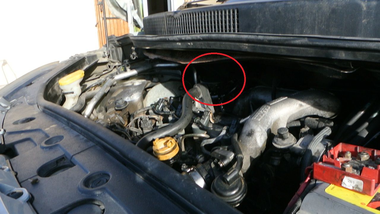

Bon, j'ai remonté le turbo sans le catalyseur, fait une vidange + filtre + nettoyant moteur renault, puis refait vidange + filtre.

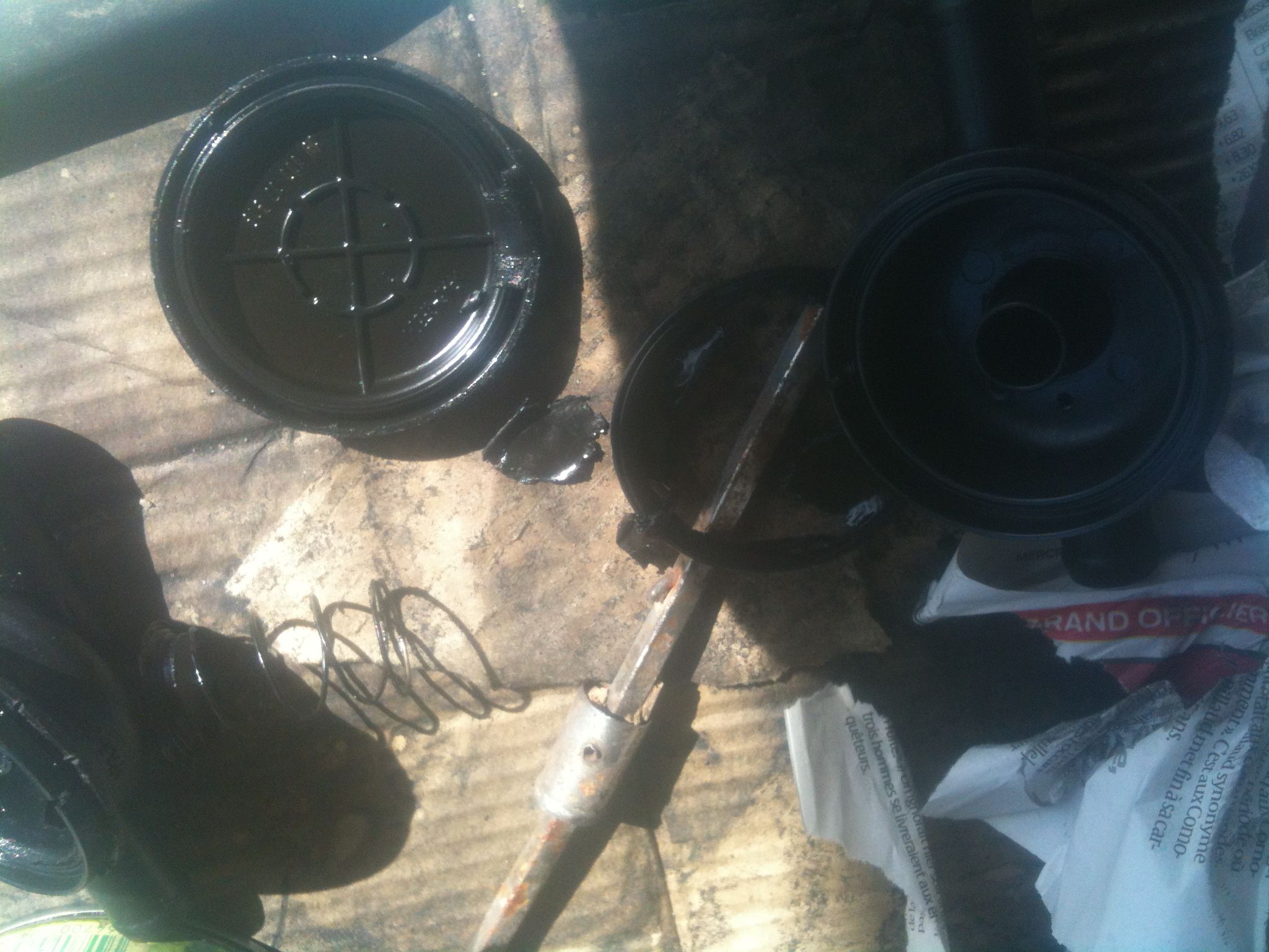

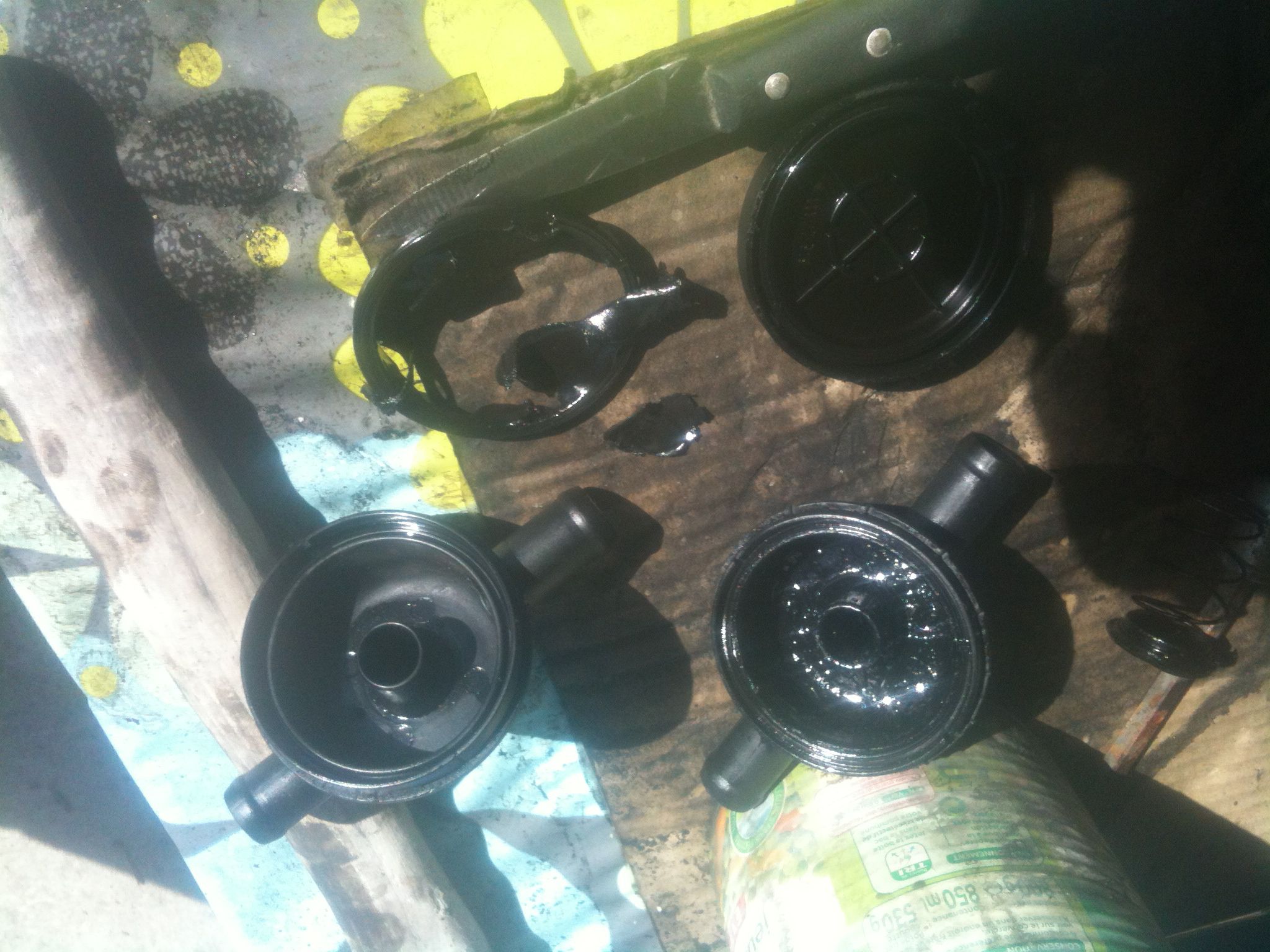

Je me suis aperçu que la membrane de la capsule du reniflard (sur la durite qui ramène les vapeurs d'huile juste avant le turbo avant le turbo) était complètement désagrégée et s’effritait en petits bout de pâte épaisse, pâte aspirée par la turbine du turbo...
La deuxième provient de la casse sur un scenic de 2005 (le mien : 2004) avec environ 150 000km. Idem.
J'ai donc vidé cette capsule en attendant d'en acheté une chez renault. Je pense qu'elle régule l'arrivée des vapeurs d'huile : lorsque la pression devient trop importante, la membrane s'ouvre et laisse partir vers l'admission (avant le turbo).
Le problème c'est que de la fumée, j'en ai un paquet (j'en reparle dans 5')
J'ai donc tout remonté et fait une quinzaine de km, j'ai bien sollicité le turbo, il y a de la puissance (j'avais l'impression que le turbo poussé vraiment trop tard dans les tours, mais au bout d'un certain temps j'ai l'impression que ça c'est arrangé, bizarre)

Bon, 100€ la petite capsule... Je ne l'ai pas prise. D'autant plus que je crois que sur les laguna 2 1.9 dci il n'y en a pas.
Je vais donc jointer avec la pâte à joint bleue.
