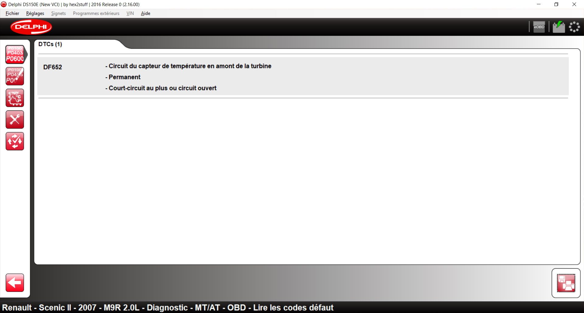

J'ai une erreur "injection à contrôler" depuis 1 an, avec perte de puissance, ça commençait sur l'autoroute à 150kmh, un simple arrêt puis redémarrage suffisait pour résoudre le problème
le problème s'est intensifié depuis, et il est omniprésent aujourd'hui dès qu'il y a une légère pente avec mode dégradé et perte de puissance
La valise indique code défaut DF652 : circuit du capteur de température en amont de la turbine
Le code défaut s'efface à la valise, mais reviens dès la 1ère petite pente :tourni: !

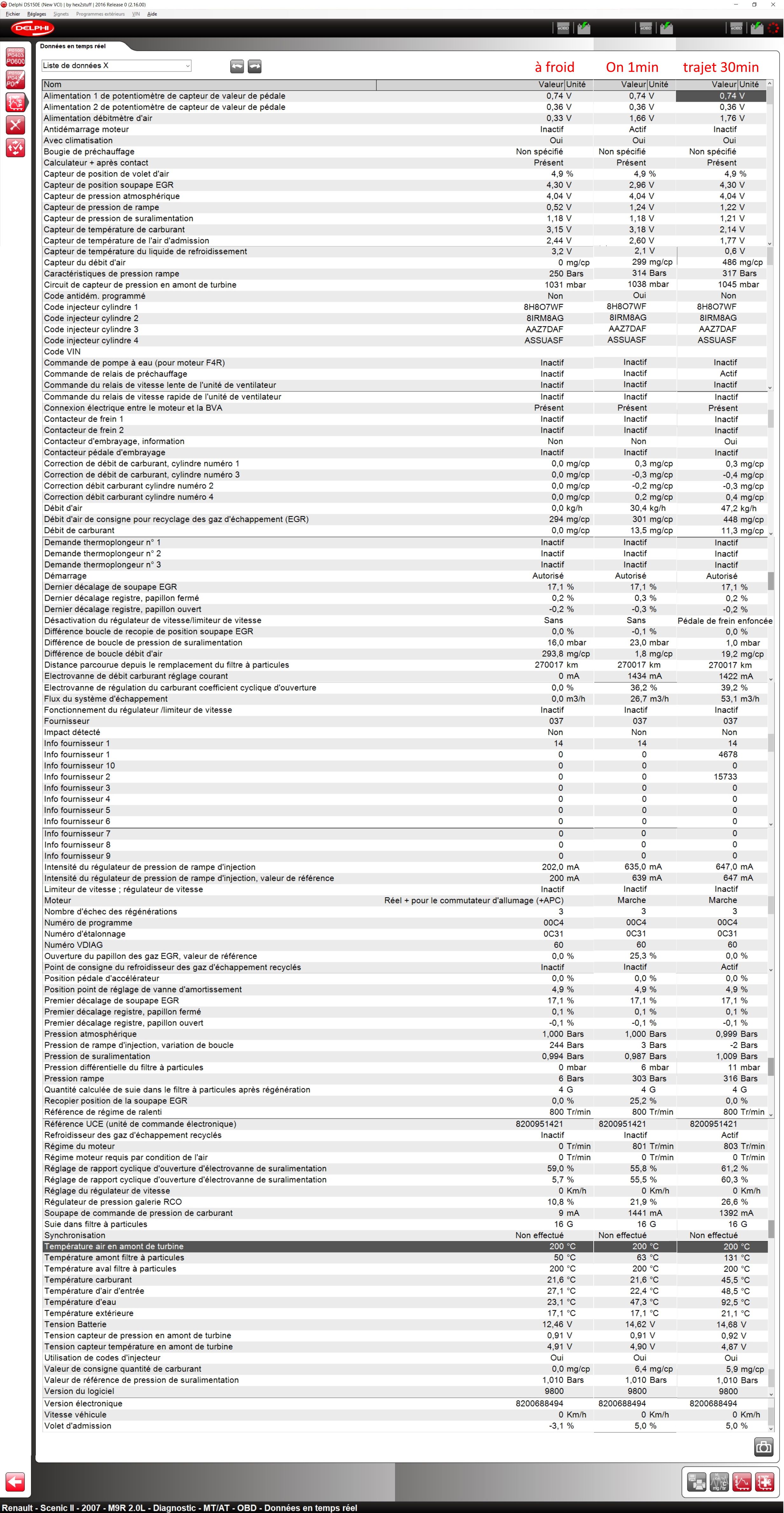

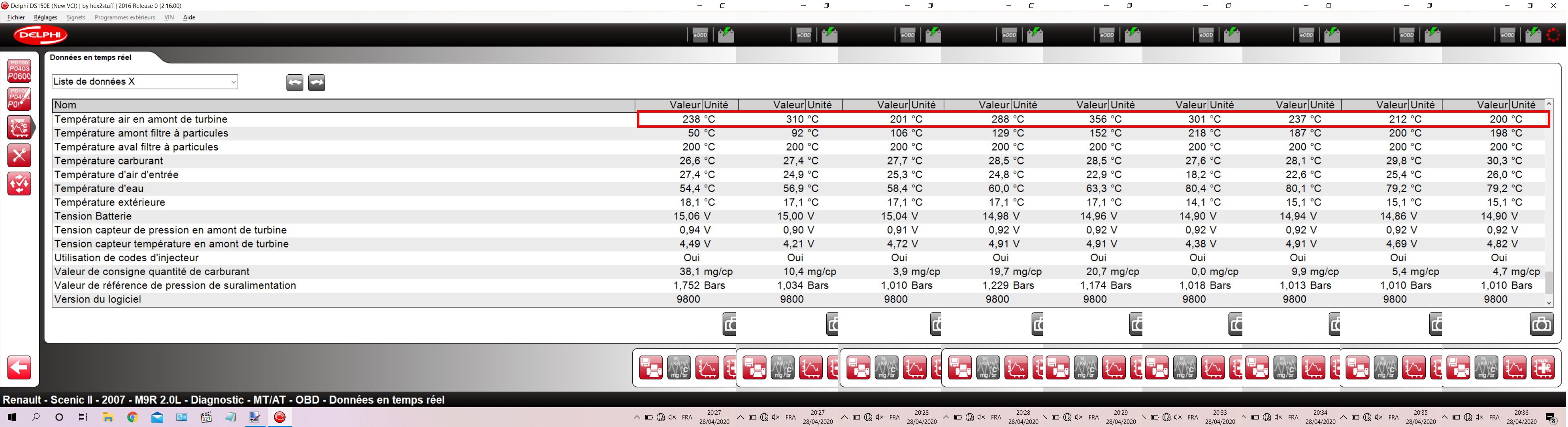

J'ai donc scanné tout les paramètres avec la valise, en comparant les valeurs à froid, puis après démarrage et après 30min de trajet avec l'apparition du défaut
J'ai remarqué que les valeurs de la température air en amont de turbine est quasi toujours à 200°C, sauf à une pente ou le code défaut est réapparu + mode dégradé, ou la valeur à sauté à 356°C, puis redescendu à 200°C très rapidement.
Cela confirme mes doutes que le capteur est à remplacer, comme indiqué dans plusieurs posts et forums ?
si oui, quelqu'un peut me confirmer la référence de cette sonde SVP?
Y-t-il un test à effectuer pour confirmer que c'est bien cette sonde qui donne le pbm? vu son prix, j'aimerai bien être sûr avant de la commander
Les valeurs du circuit de capteur de pression en amont turbine sont quasi constantes (1031-1045mbar)

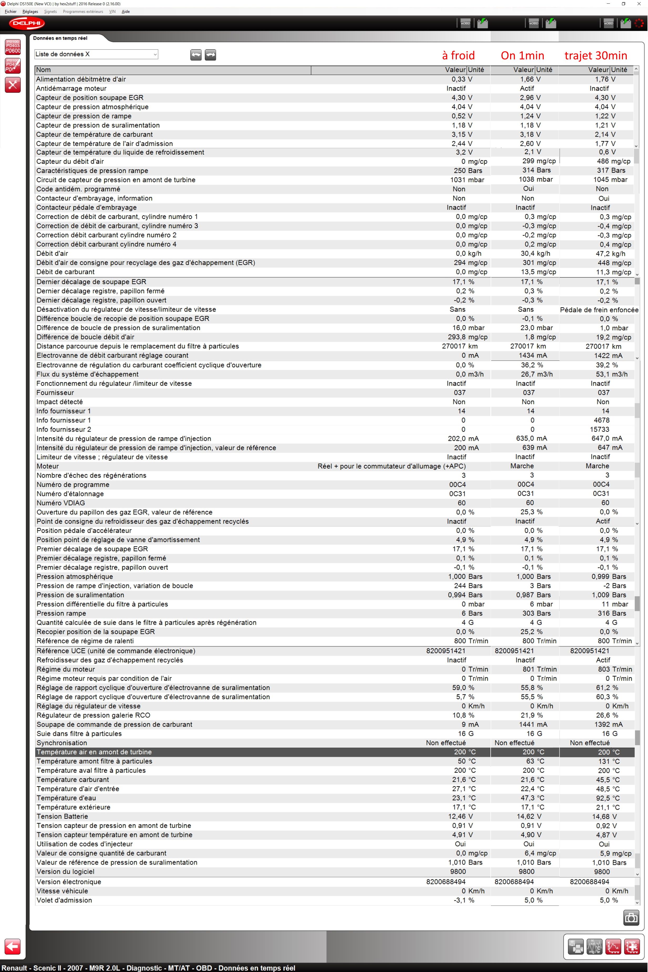

Ci joint une comparaison de tous les valeurs entre 3 états: avant démarrage à froid, quelques minutes après démarrage moteur (voiture statique) et après un trajet de 30min
Liste des valeurs qui ont varié entre les 3 états
Liste de tous les valeurs

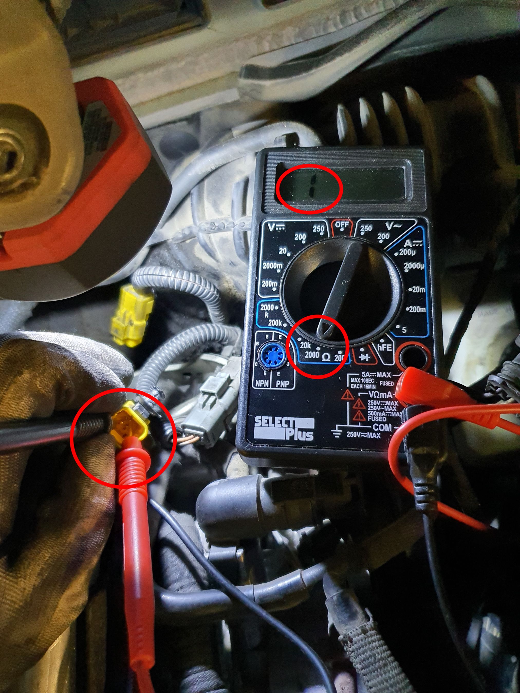

Pour être sûr, je débranche la sonde, et avec un ohmetre je mesure la résistance entre les pins/contacteur du capteur, c'est ça?
question bête: je dois mettre le contact pour pouvoir mesurer la résistance ? :euh:

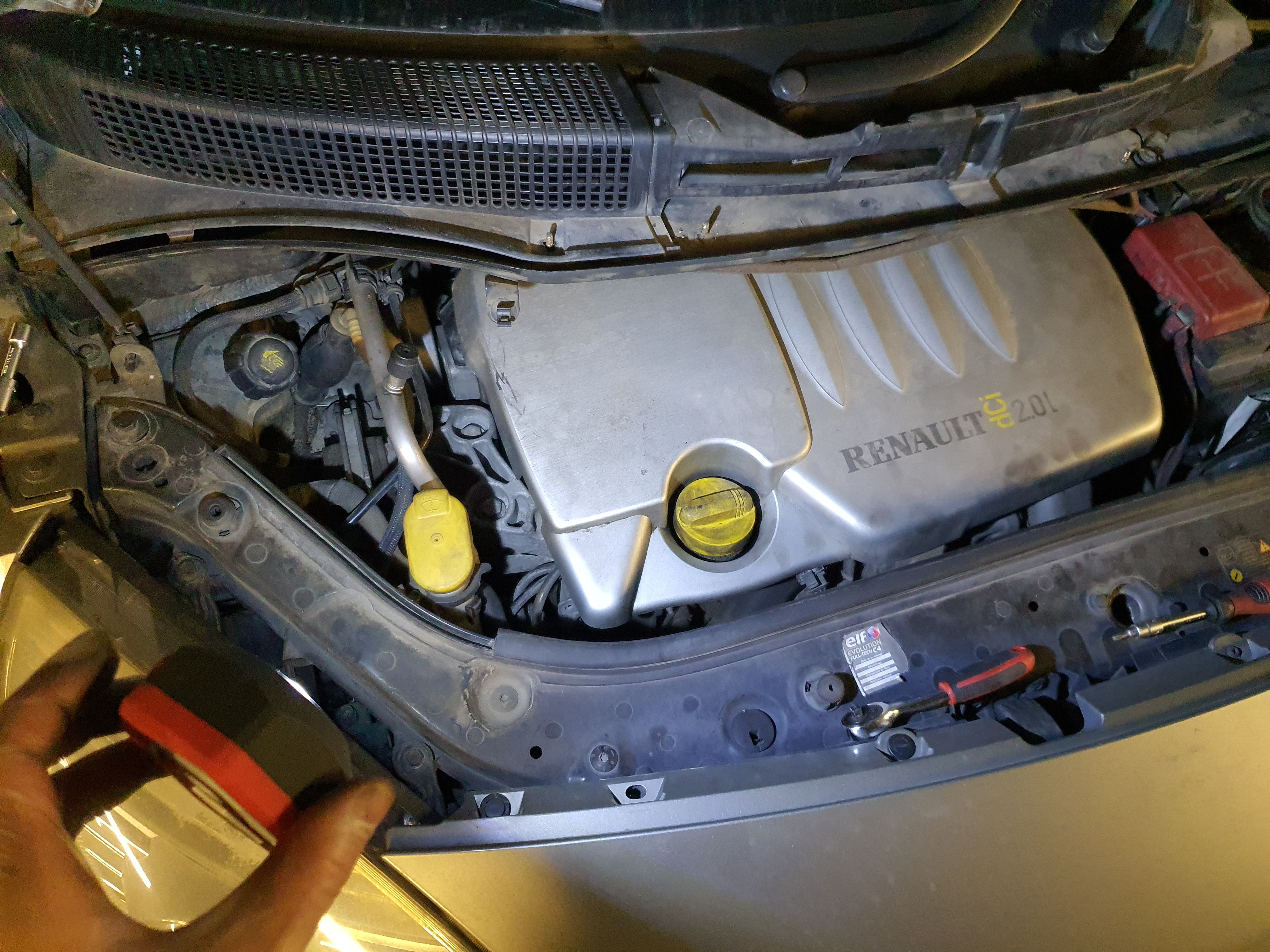

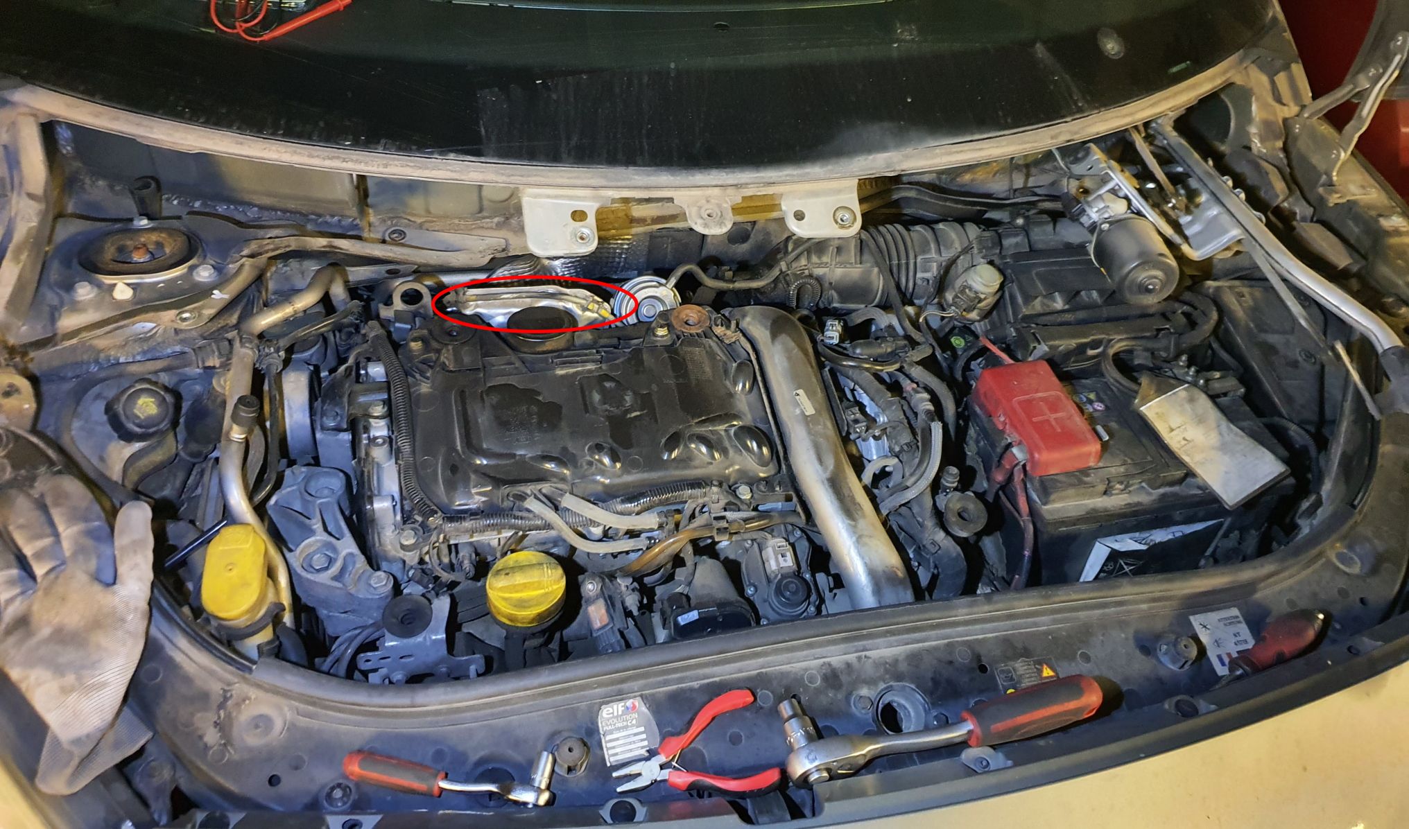

Il faut démonter les caches/carénages en plastique, puis démonter la plaque métallique, en retirant les bras d'essuie glace pour avoir accès :tourni:
Le scenic est très compliqué concernant l'accès sous le capot!
Je vais essayer de démonter tout cet aprem
Pour la vérification de la résistance du capteur pas besoin de contact. ouvrir le capot, trouver la sonde.........................retirer le connecteur et vérifier la résistance aux bornes (pin) de la sonde, pas sur le connecteur car le calculateur ne va pas aimer (en position Ohmètre le multimètre envoie du jus) !

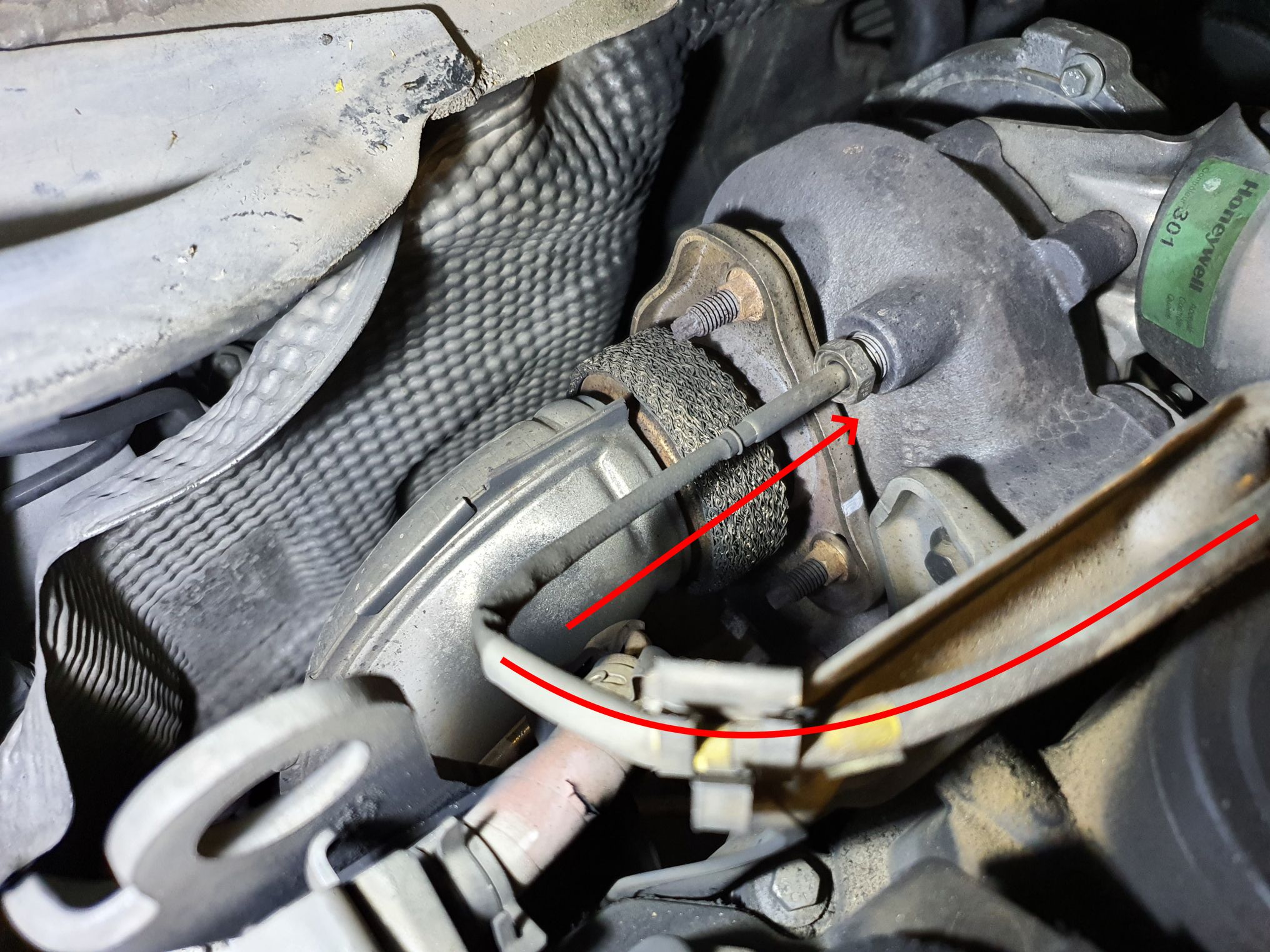

J'ai réussi à retrouver la sonde après avoir démonter les caches/carénages en plastique, les bras d'essuie glace puis démonter la plaque métallique
J'ai mesuré la résistance du capteur avec l'Ohmètre, mais bizarrement ce dernier ne bouge pas du tout (comme si les 2 pins du connecteur ne sont pas dans un circuit fermé), possible fil coupé? ou sonde HS?
J'ai essayé de démonté la partie métallique de la sonde, mais impossible de la débloquer avec une clé plate 14, même avec du wd40

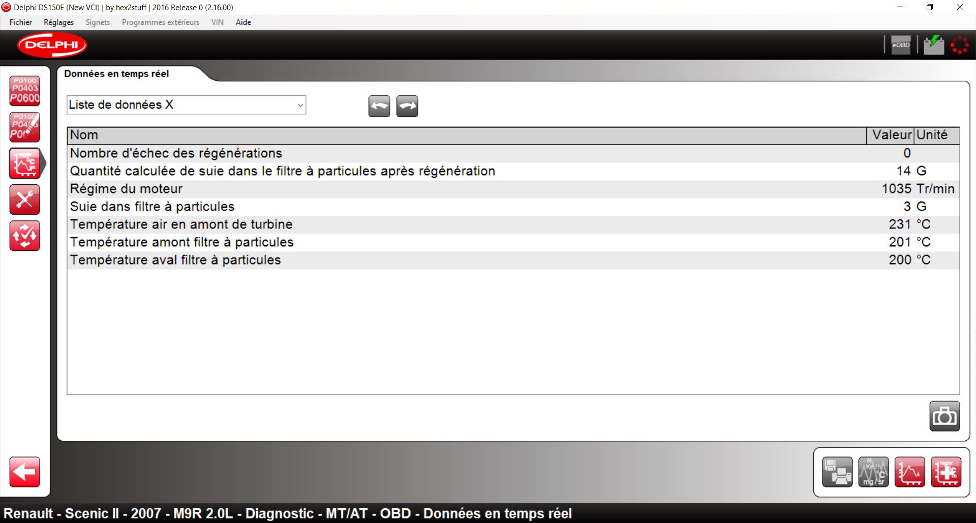

Le fait que la température en amont turbine varie ainsi n'est pas un signe de bon fonctionnement de la sonde ?
surtout que la sonde a continuer de donner des valeurs différents même après l''apparition du code défaut?
la température aval filtre a particule quant à elle reste toujours bloquée à 200°

Normalement si le multimètre en position Ohmètre affiche 1 c'est que le circuit est ouvert.
Testez votre multimètre en touchant ses deux pointes de touches pour voir ce qu'il affiche (normalement 0).
Je ne connais pas la courbes de cette sonde mais si la valeurs varie c'est bon signe.

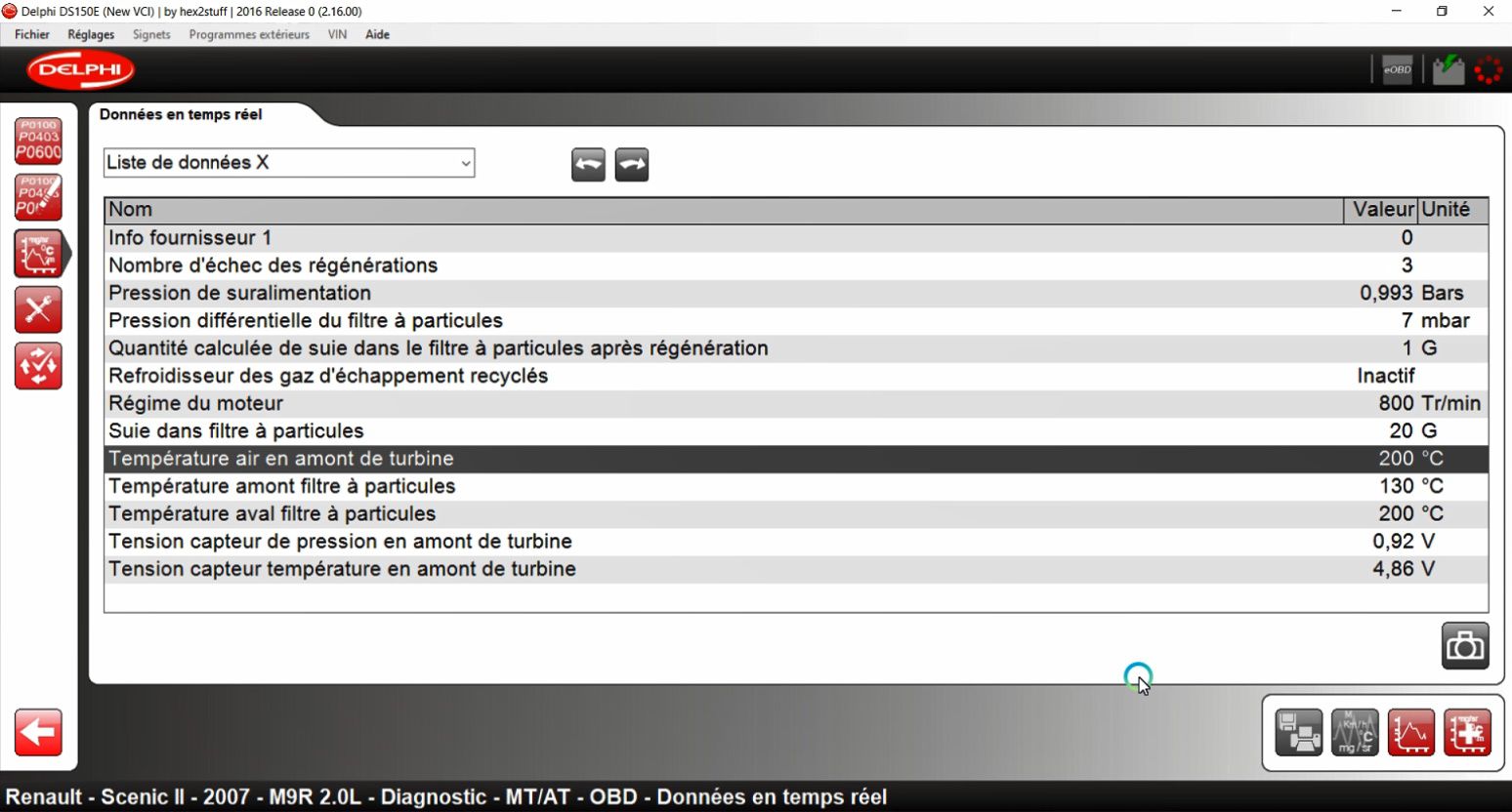

Au fait il y a 3 tentavives de régénération qui n'ont pas abouties....?

Le multimètre fonctionne, et affiche 0-0,1 en touchant ses 2 pointes (il donne bien des valeurs en mesurant la résistance des bougies de préchauffage par exemple)
il affiche toujours 1 quand je touches les 2 pins de la sonde, donc circuit ouvert, et donc sonde HS? mais les valeurs de température varient en roulant? :crazy:

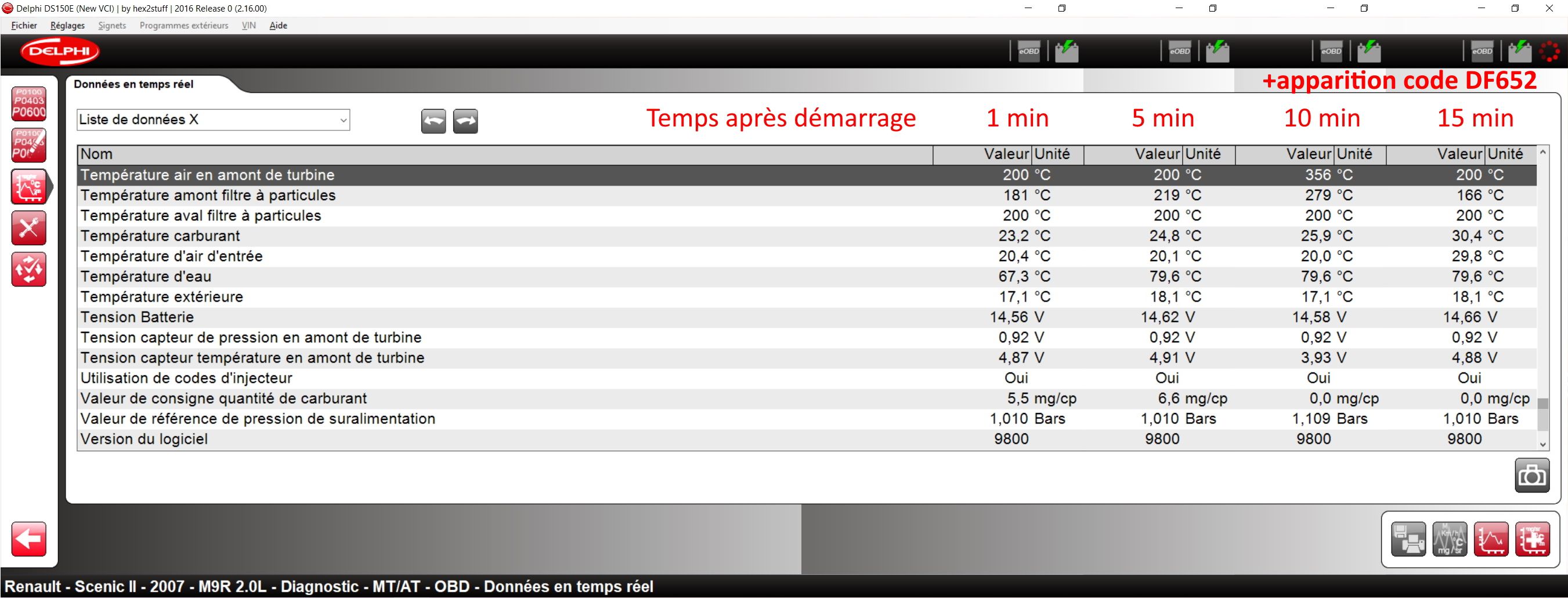

les valeurs de température citées dans mon dernier commentaire sont issues d'un enregistrement en roulant
(la température air en amont turbine a varié, de 200° au démarrage et au ralenti, puis augmente avec l’accélération 238°, 310°, 201°, 288°, 356°, 301°, 237°, 212°...etc)
voici une image résumant quelques capteurs d'écran que j'ai pu faire en roulant
que puis-je faire pour y remédier? prendre l’autoroute et rouler à >90Kmh en 5ème ?
Avec la valise Delphi je ne peux pas forcer le régénération malheureusement :nonnon:
