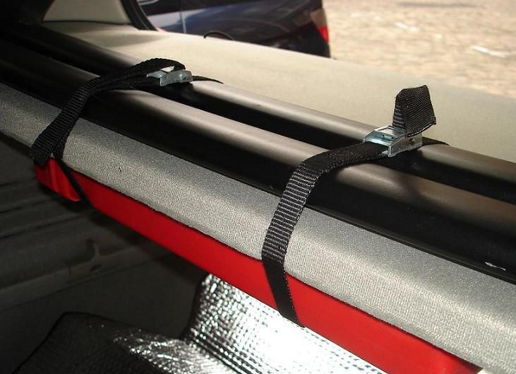

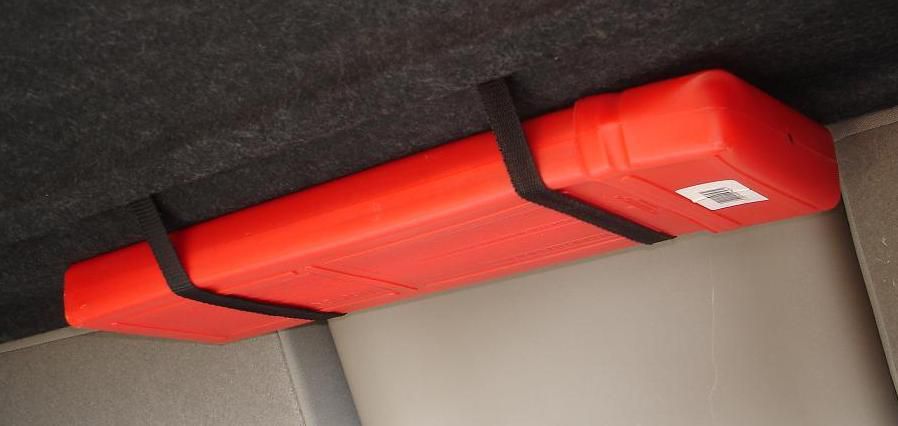

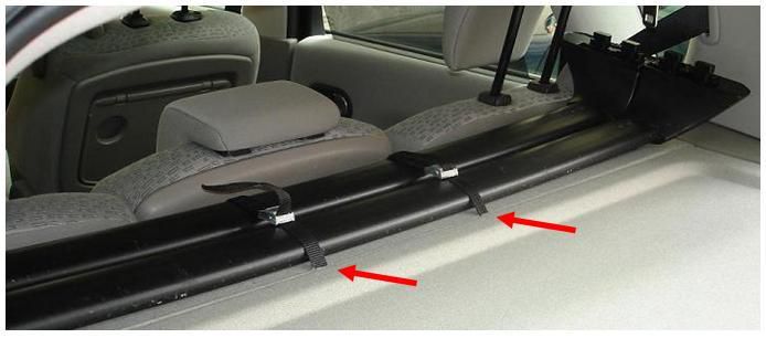

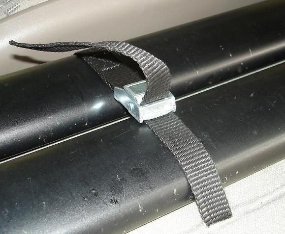

Je vous fais profiter de ma petite astuce pour ranger les barres de toit et l’étui du triangle de signalisation sur la plage arrière de mon scénic II.
Méthode :
J’ai fais une petite entaille dans la pliure de la plage arrière afin d’y passer une sangle.
Ainsi, je peux maintenir mes barres de toit sur le dessus de la plage arrière et le triangle de signalisation en dessous.
En cas de besoin, je détends les sangles pour récupérer l’étui du triangle de signalisation.
Les barres de toit sont sécurisées et disponibles tout le temps. Le triangle est accessible immédiatement même si le coffre est plein.
C’est sans prétention, ça dépanne. Qu’en pensez-vous ?
