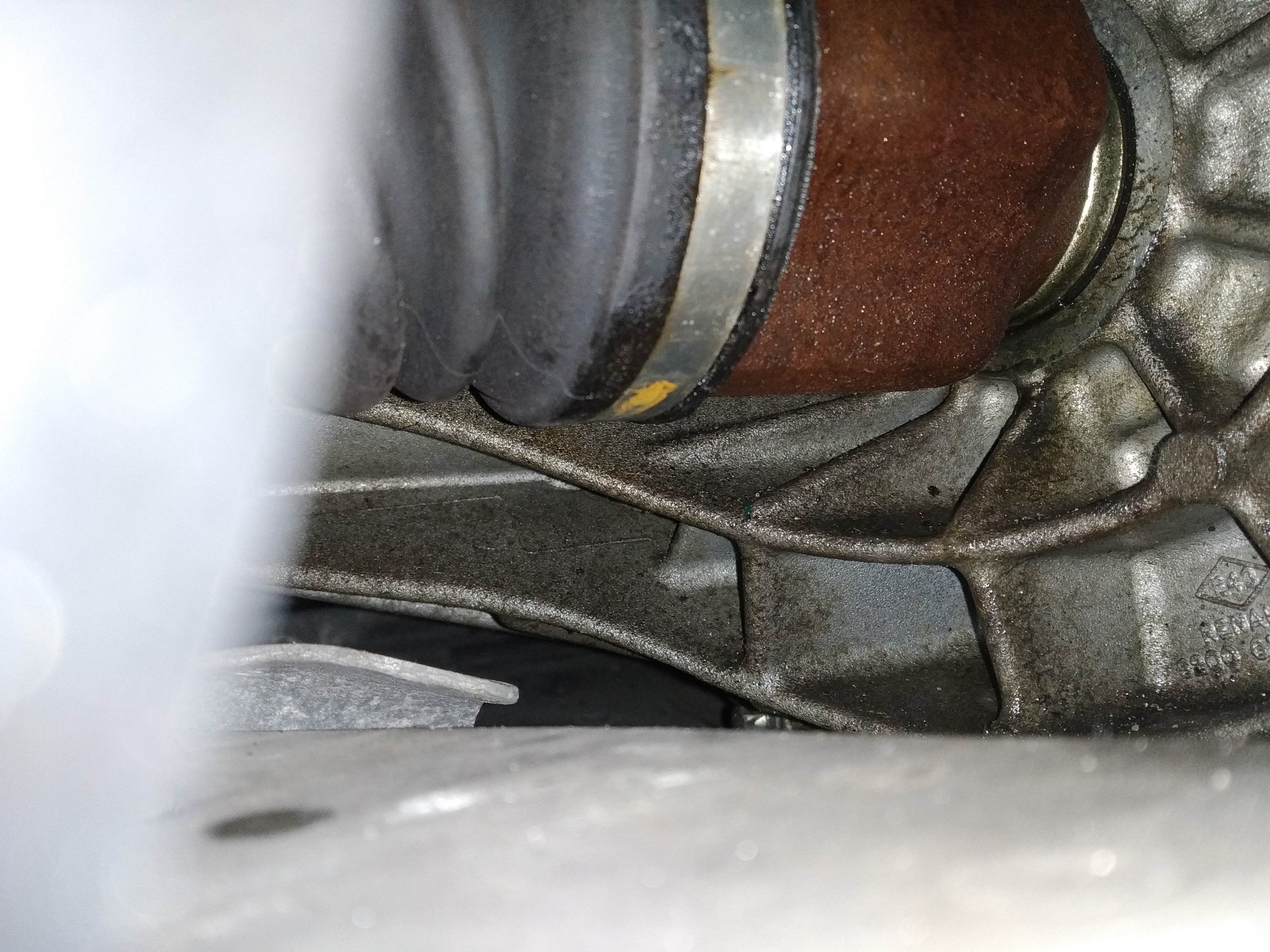

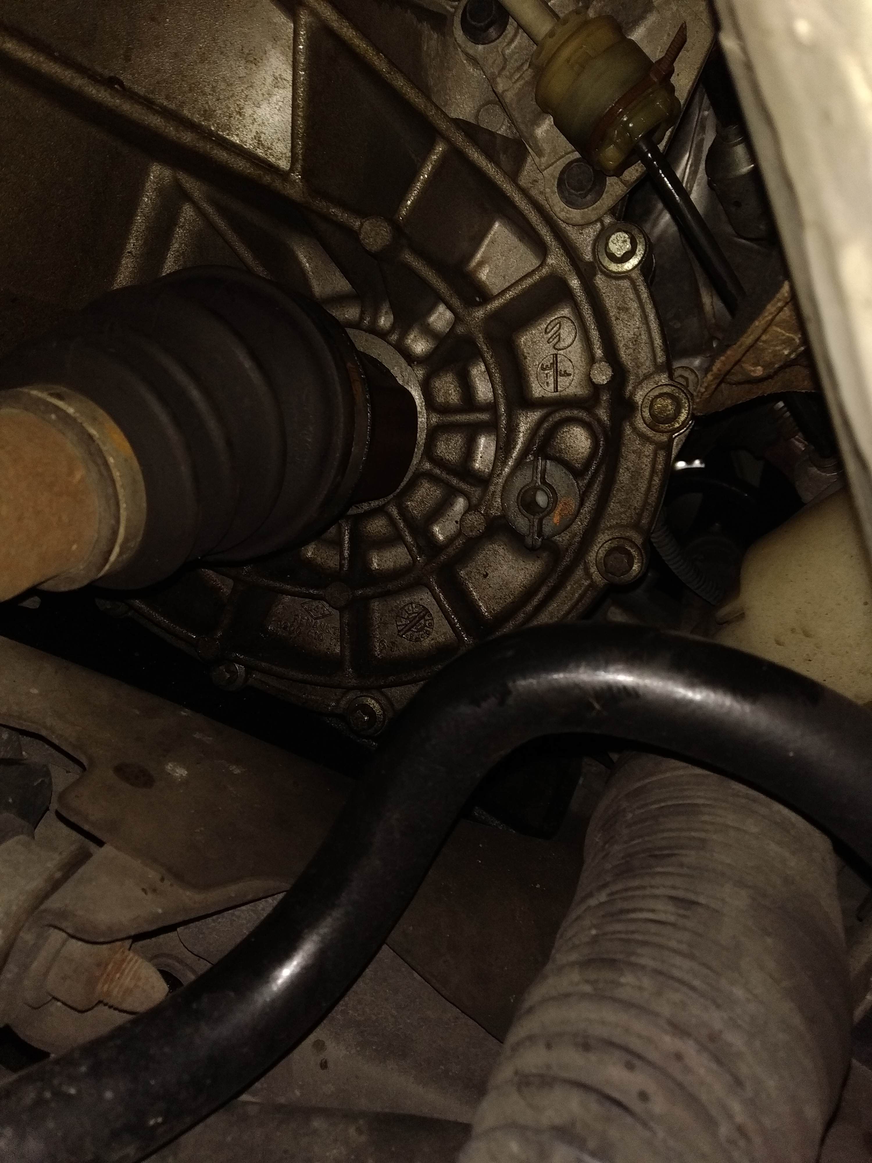

Salut les gars. J'ai vérifié mon niveau d'huile de boîte. J'ai une légère fuite sur le joint qui fait la jonction entre la boîte et le cardan. Je vais refaire l'appoint et surveiller.
Si le niveau baisse trop vite je remplacera le joint caoutchouc clic pour agrandir clic pour agrandir
Si quelqu'un connait le nom ou la référence de ce joint je suis preneur ;)
UP! ;)
J’appellerai çà un joint spi de sortie de boîte
Message Lun 16 Dec, 2019 23:12
+1.
C'est une fuite ici qui a dégommé ma boîte..
Merci les amis je vais chercher sur internet sa doit pas coûter grand chose mais sa dois être chiant a démonter il me faut un arrache rotule et de l'huile de coude ;)
