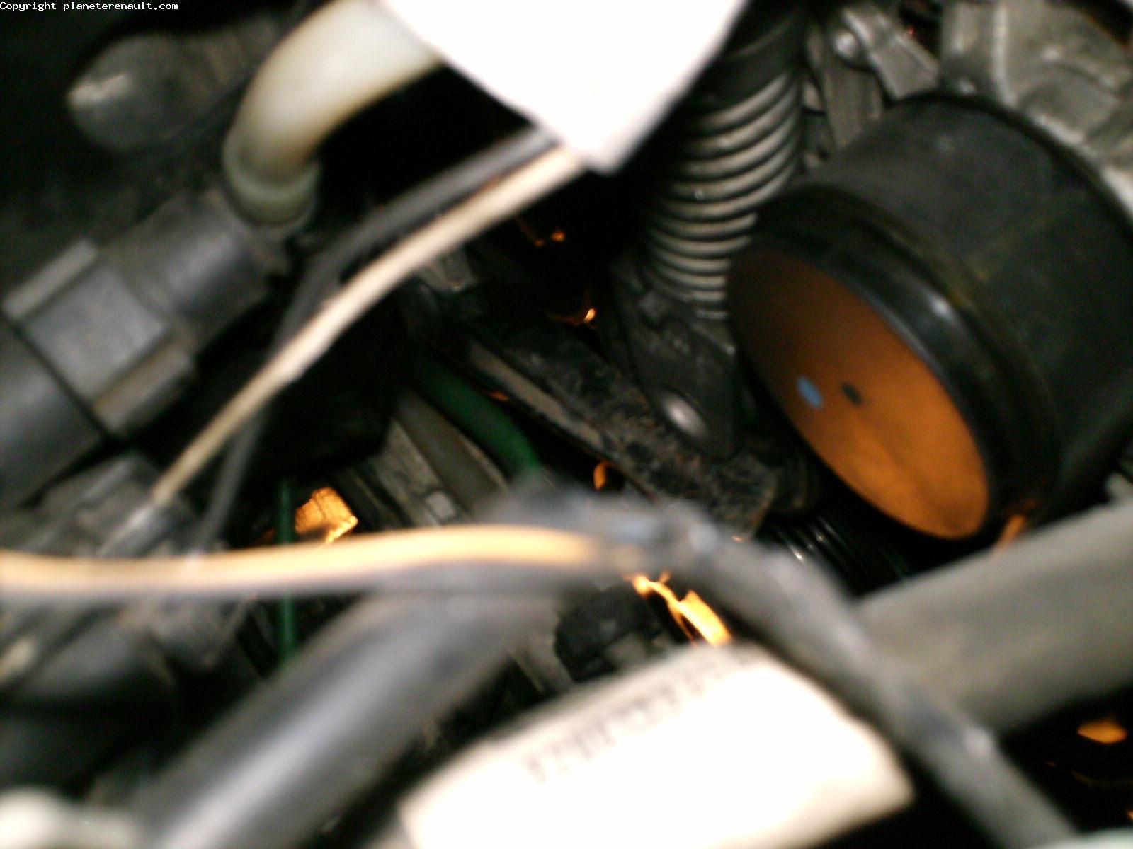

bonjour.
je voudrais savoir comment on démonte la poulie noire de l'alternateur ( pas a droite ou a gauche ) ;
es-ce que l'on peut l'enlever avec un arrache - moyeu quand on a enlevé la vis torx sur l'axe de l'alternateur.
merci de vos reponses.

bonjour
si la poulie ressemble a ca, il faut un outillage specifique. ce n'est pas une vis torx mais une empreinte torx en bout d'arbre pour bloquer la rotation lors du desserage de la poulie.

merci pour les conseils , en bloquant l'arbre du rotor je n'est pas réussi
a débloquer la poulie , a mon avis il y a de la loctite sur la vis.
aussi j'ai mis du dégrippant pour essayer de ré avoir la rotation libre de la poulie,
j'attends de voir, sinon se sera le remplacement de la poulie par un pro agrée renault.
impossible de débloquer la poulie
alors j'ai porté l'alternateur chez renault et il on remplacé la poulie.
pour info ; quand on bloque le rotor ,on peut tourner la poulie dans le sens inverse des aiguilles d'une montre.
la poulie se bloque dans le sens de la flèche marquer sur l'alternateur.
fin
