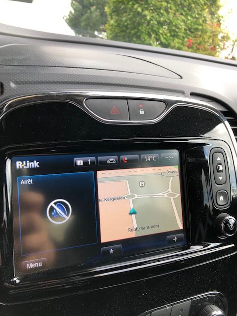

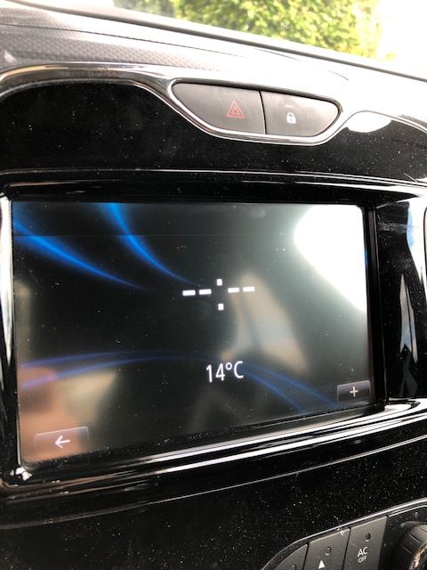

J'ai mis a jour mon RLink avant le 6 avril comme demande par Renault. Or ce matin, en demarrant mon scenic 3 bose, l'heure n'est plus affichee et la case reglage dans le menu est grisee. J'ai tente un redemarrage en cliquant 5 fois sur home, depuis, l'ecran affiche tomtom en permanence, impossible d'arreter la musique, changer le volume, eteindre l'ecran .... meme quand je quitte l'auto, la musique reste presente en fond avec toujours l'ecran qui affiche tomtom durant 10 minutes environ, moteur eteint, voiture verouillee ....
Que faire ?? D'apres vous ?
Merci d'avance.

Exactement le même problème depuis ce matin sur Scénic 3 Bose. Tentative de reset du rlink (5 fois touche Home) et maintenant blocage sur affichage TOMTOM...
Meme problème depuis hiers matin Senic 3 Bose edition , j'ai essayer un reparamétrage usine qui a planter qui règle souvent des petits problème comme perte de connexion Bluethoo intempestive , obliger de débrancher la batterie :twisted: pour coupe la radio qui étais bloquer allumer.
Tous est revenu nickel sauf l'heure en format --:-- problème initiale !! Peux être un problème de radio- fréquence. (réglage de l'heure automatique et information du traffic). Je ne suis pas aller sur

J'ai le même soucis également depuis hier. Mais alors, exactement le même (Renault Captur 2013). Du coups pour récupérer la main obligé de soit : Enlever le fusible Rlink. Soit fermer la voiture avec double condamnation (Double clic sur le bouton fermeture et d'attendre que le rlink s'éteigne). ça redémarre doucement mais toujours le bug de l'heure :

Idem clio iv initial boze. Pas d'heure, blocage si réinitialisation. Solution provisoire : débrancher et rebrancher la batterie. Le système redémarre et est fonctionnel, mais toujours pas d'heure. (Android auto ne fonctionne pas car il demande le réglage de l'heure.)

Bonjour, j'ai le même problème mégane 3. L'affichage bug je pense que c'est à cause de l'heure que je n'arrive pas à régler.
Mon écran RLINK affiche tomtom en permanence.

Possesseur d'un Scenic III XMOD Bose Edition (=RLINK1), quelques infos suite appel du service Multimédia de Renault +33 (0)1 70 48 92 58 après la disparition de l'affichage de l'heure.
Ce phénomène apparait car le RLINK n'a pas pris la dernière mise à jour de l'application - 11.344 - impérativement nécessaire par rapport au bug WNRO du 6/04/2019.
Vérifiez si vous êtes comme moi resté en 11.343. Si c'est bien le cas, il faut récupérer la mise à jour sur le site https://easyconnect.renault.fr après avoir rentré votre numéro de chassis (VIN).
Récupérez, le .zip, le décompresser et copiez le fichier tomtom.000 sur une clef USB d'au moins 8 Go formatée en FAT32.
Démarrez le moteur et votre R-LINK. Branchez la clé USB. Le R-LINK détecte automatiquement la mise à jour sur votre clé.
