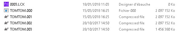

à propos, est-ce que le contenu de votre carte SD est identique à celui-ci :

et hier j'ai aussi re-tenté une énième fois de mettre à jour ma carte SD du R-link sur r-link Toolbox, cela a commencé à télécharger des mises à jour, puis cela a planté!
Mais quand j'ai remis la carte dans la voiture, la mise à jour a commencé à s'installer, puis a planté (ce qui est logique puisqu'elle avait planté sur le PC et ,'était donc pas complète)
Tout ceci pour me demander laquelle de ces 2 opérations auraient pu débloquer le R-link ?

Pour ton histoire de tentative de mise à jour. A mon avis, tu devrais retenter le rlink toolbox.. et surtout ne jamais remettre ta carte SD tant que la mise à jour ne s'est pas faite sur le PC. Car mettre un truc à moitié bancal sur le rlink en pensant que ça va résoudre quelque chose ??? :pense:
je sais que ça me garanti surtout que ça va planter avec les emmerdes à la clé.
