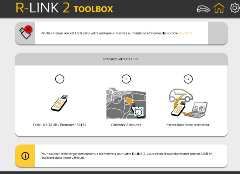

Avant une recherche de mise a jour on insert une clef USB formatée dans la prise du scenic et la plus rien sur ma clef il n'y a plus qu' un dossier " Lost.dir " vide
et du coup avec R link 2 toolbox il ne se passe rien ? clic pour agrandir
ca marchait jusqu'a present mise a part 6h00 pour charger les mises a jour malgré que je soit en vdsl a 25 Mbit/s

Elle était bien formatée en fat32 ta clée ? le Lost.dir me dit que ça devait sans doute être du NTFS

apres vérification oui c'est bien en FAT32 (par defaut)
Message Jeu 27 Dec, 2018 12:12
Tente un formatage complet, et retente l'opération.

bon apres un formatage complet pas de changement !!!

Pour en revenir à la question initiale: avant d'insérer la clé sur le PC avec la toolbox, il faut qu'elle soit passée par le R-link. Le R-Link créera alors un dossier R-LINK dans lequel doit se trouver un fichier .wls de qq ko. C'est l'empreinte du R-Link. La toolbox a besoin de ce fichier pour identifier le véhicule et son R-Link.
