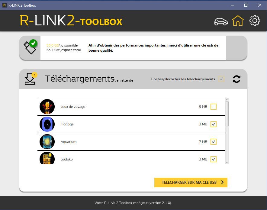

Je viens de tester en branchant la clé USB de ma voiture : ça fonctionne tout à fait normalement, la clé est détectée, j'ai même des téléchargements proposés (que de la merde).
Je ne sais pas si le détail à de l'importance, mais j'ai supprimé l'option qui démarrait le logiciel automatiquement à chaque démarrage de Windows. Comme je m'en sers très rarement et que j'ai aussi le r-Link Toolbox 1, je préfère les démarrer manuellement quand j'en ai besoin plutôt que d'avoir des logiciels inutiles qui démarrent à chaque fois.
