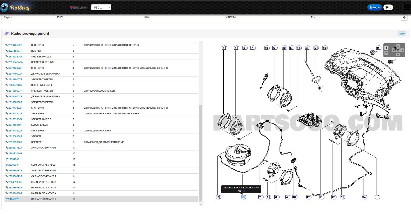

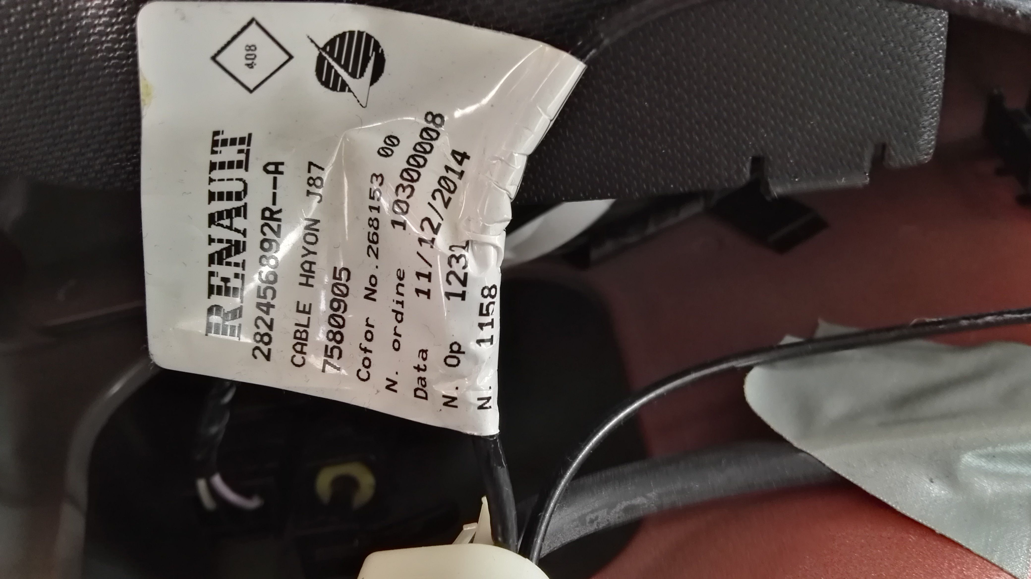

pour être plus complet, la photo de l'étiquette que un des coax et le schema de câblage du pre equipement des captur
schema interactif équipement radio

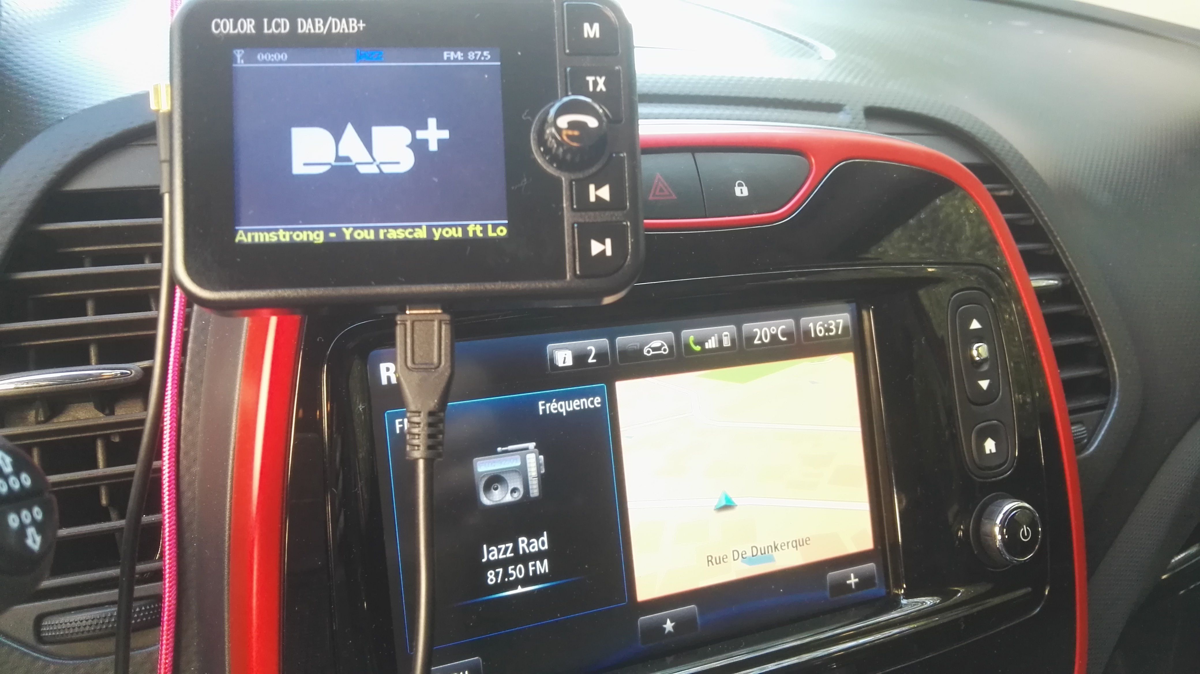

en effet bien reçu, avec support aimanté et antenne amplifié à appliquer sur le pare brise, résultat :
cela marche plutôt bien, le récepteur capte le signal dab et le transforme en fm pour le recevoir directement sur le tuner de l'autoradio, avec comme info rds le nom de la station écouté sur le récepteur dab! la qualité sonore est plutôt pas mal pour de la réception fm, mais les puristes brancheront leurs autoradios sur le mini jack du recepteur dab pour un son qualité cd :)
mieux vaux cela que tout remplacer ou chercher à reprogrammer l'odb (et le planter)

J'ai reçu le mien, testé d'abord avec une antenne pare brise comme dans le colis mais dont la prise de masse se fait par aimant, on le glisse sous le ciel de toit et le fixe a un élément de carrosserie pour éviter de démonter le montant pare-brise.
Malgré que je sois en zone tres bien couverte (émetteur à 6 km du lieu de réception, les autres en SFN sur la province), énormément de décrochage de signal, je ne recois que 2 blocs sur 6... alors qu'avant, avec mon autoradio et antenne pare brise dont la masse se fait via collant au chassis, aucun souci.
Le son en FM est médiocre, pas de stéréo, son plat et faiblard (le volume est réglé à 15/16).

Bon, apres deux mois passés.... bilan de l'utilisation : mitigé.
La réception n'est pas aussi bonne que sur mon ancien autoradio (même style d'antenne, même placement).
Beaucoup trop de décrochages du signal, étant pourtant dans une zone bien couverte.
Certains slides ne s'affichent pas, ou alors, comme s'il s'agissait d'un JPEG entrelacé.
Bon, après, on en a pour son prix...
Reste à esperer que d'autres marques plus connues vont (enfin) sortir un adaptateur digne de ce nom, avec un écran d'affichage plutot que des écrans a LED.

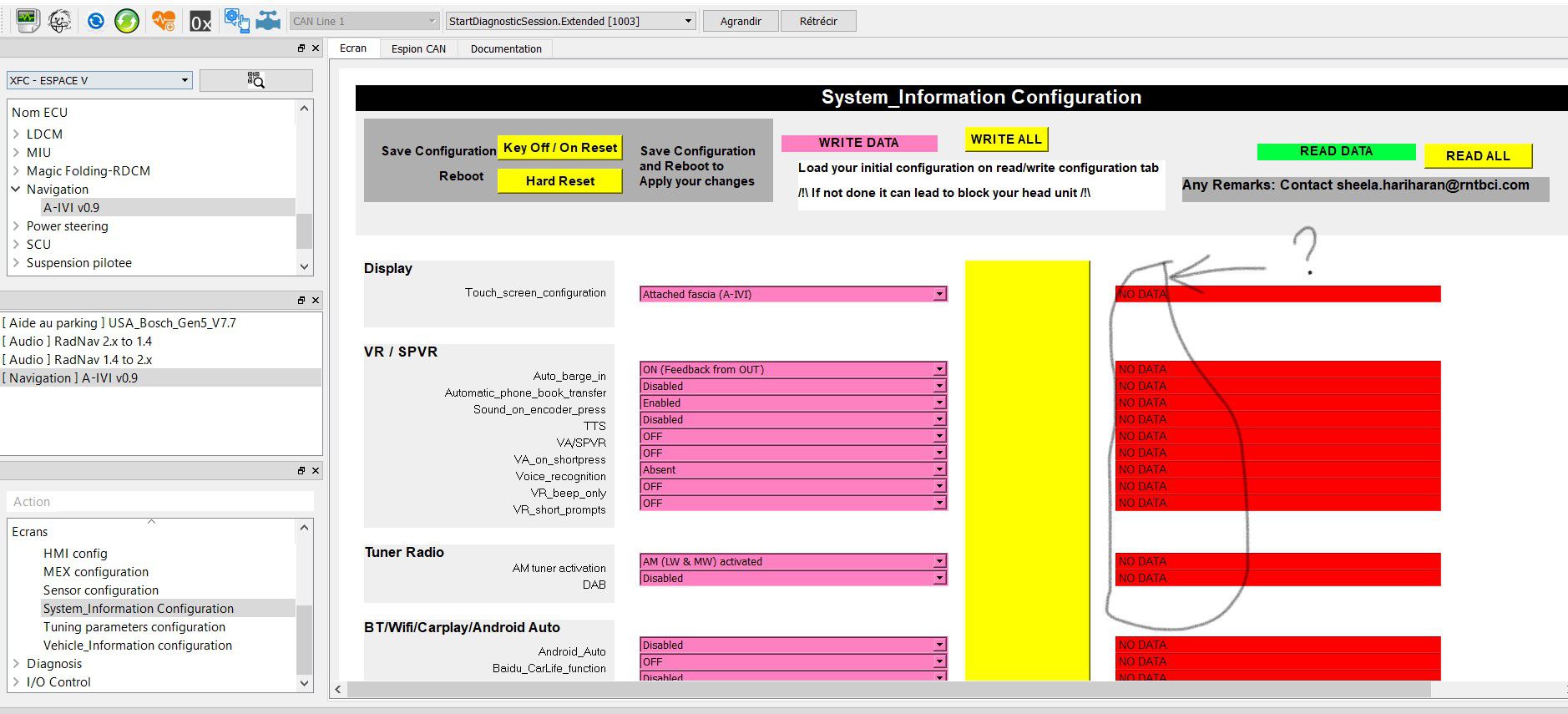

sur mon Espace 5 Initiale de 2016, impossible d'activer la DAB (RNT) sur DDT4ALL.
Toutes les rubriques indiquent "no data" et sont rouges.
Pourquoi je ne peux pas modifier quoi que ce soit sur cette page (et beaucoup d'autres...) ?

En 2016 je doute que le DAB ait été prédisposé sur les voitures.
Il faut: une antenne DAB, avec son câblage d'antenne spécifique, et un récepteur d'autoradio compatible DAB.
As-tu vérifié ces éléments ?
C'est la première chose à vérifier si tu as "no data".

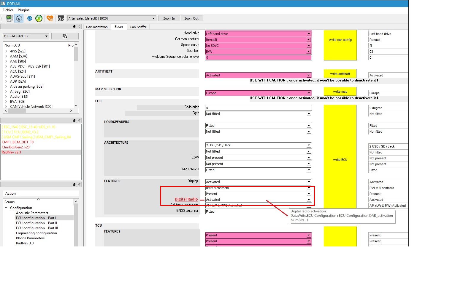

Je m'intéresse au sujet Dab+ car en suivant l'actualité j'ai vu que ca y est il a été déployé assez massivement en France (enfin surtout sur les grands axes ou les régions à fortes densités, je pense que le but de la manœuvre est d'afficher comme la 3 ou 4G 9X% de la population couverte assez rapidement alors qu'au niveau territoire on sera plutôt vers les 30 ou 40 % au début). Bref je viens d'acheter un Gd Scénic de mars 2019 et ayant un boitier odb2 Bluetooth classique depuis au moins 10 ans j'ai regardé en suivant les réponses du forum.
Donc j'ai bien trouvé la ligne décrit dans le forum plus haut à mettre en actived (concernant le digital radio). il y a la ligne au dessus qui était mis en not présent pour ma part que j'ai passé en présent ( a voir sur le screen) qui a mon avis est un indicateur de présence hardware ou non donc je pense que je suis "marron". Après avoir écrit dans l'ECU ces 2 valeurs à présent et activated, la bande numérique n'est pas apparu. Faut-il reboot d'une certaine façon le RLink pour que ca prenne en compte ou l'on doit l'avoir direct après ?

Il faut que tu vérifies si la voiture est équipée du hardware DAB+. Activer la radio numérique ne suffit pas.
Un moyen simple: retrouver la référence de l'antenne, qui doit être numérique.
De quel mois/année est la voiture ?
Bonjour, elle est de février 2019 exactement
Ça va être juste, c'est un peu tôt pour les premières montes de radio numériques.
La règle était: 18 mois après le franchissement du seuil des 20% de déploiement de la RNT par le CSA.
Initialement prévue en juin 2020, l'obligation d'équiper les véhicules a été reportée à fin 2020 pour cause de crise sanitaire et d'approvisionnement.
Information FFC CONSTRUCTEURS - Radio numérique terrestre (RNT)
Il y a donc peu de chances que ce véhicule soit équipé du hardware RNT: antenne, câble d'antenne, poste de radio.
Si c'est un import, tu as peut-être une chance qu'il vienne de pays où le DAB+ a été déployé (la France étant l'un des derniers pays sur le sujet).
Pour en être sûr tu peux dévisser le brin d'antenne et prendre la référence pour te renseigner sur la compatibilité.
