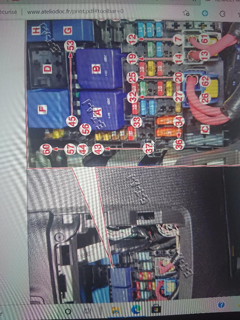

Chose bizarre, en enlevant le fusible "STOP", le 3ieme feu stop est toujours alimenté. Je me demande si un autre fusible non documenté ne pourrait pas être la cause de mon souci...
Auriez-vous des idées car de mon coté je suis sec....
