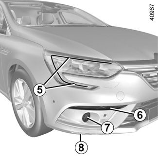

Je me suis aperçu aujourd’hui que je n'avais plus qu'un phare ou le Feux de jour fonctionne, est ce qu'il y a une ampoule ou suis je obligé d'aller chez Renault ?

Je précise que je ne parle pas des feux de route ou des feux de croisement, ce sont ceux des feux de jour/de position (5) sur l'image , mais c'est peut être des LED aussi
Oui ce sont des led aussi. Probablement le module de contrôle sous l'optique.
