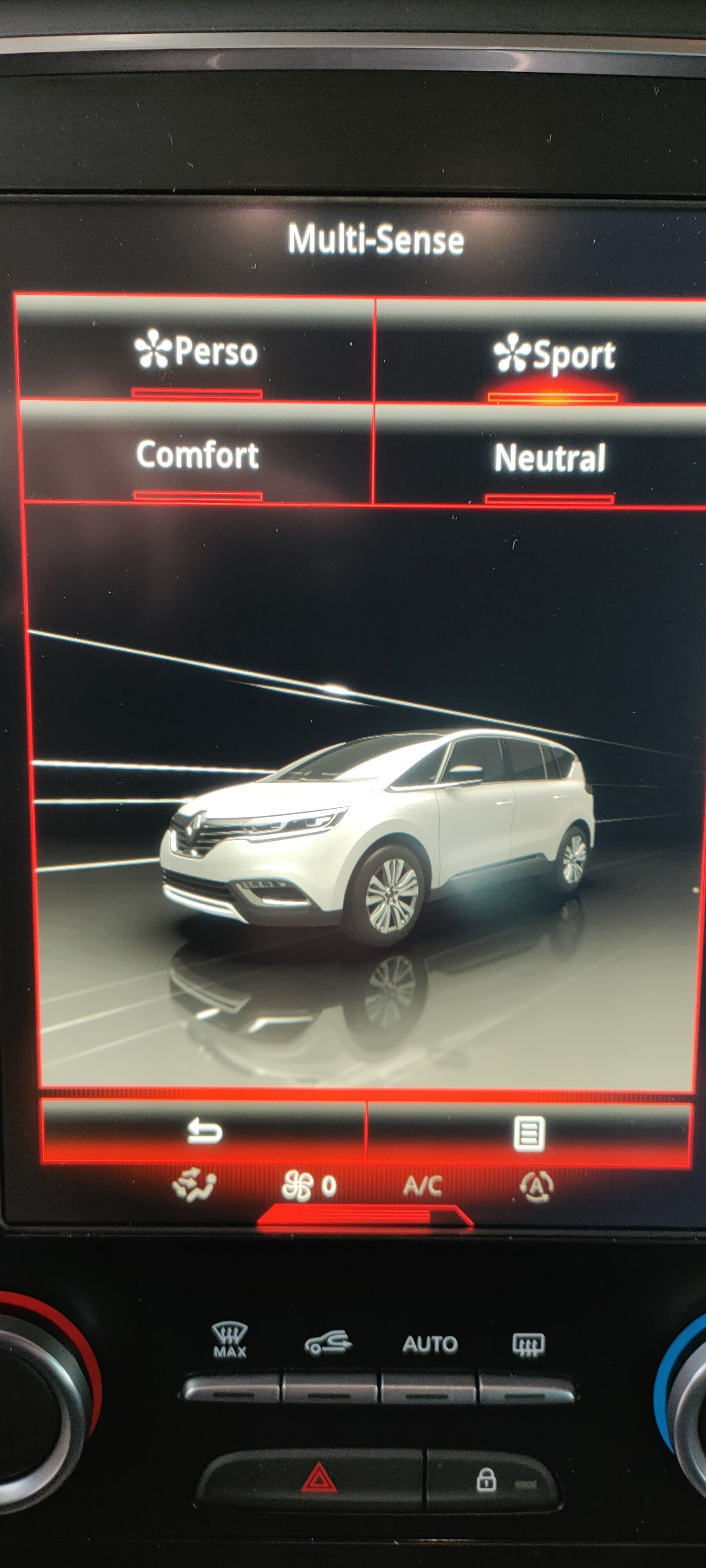

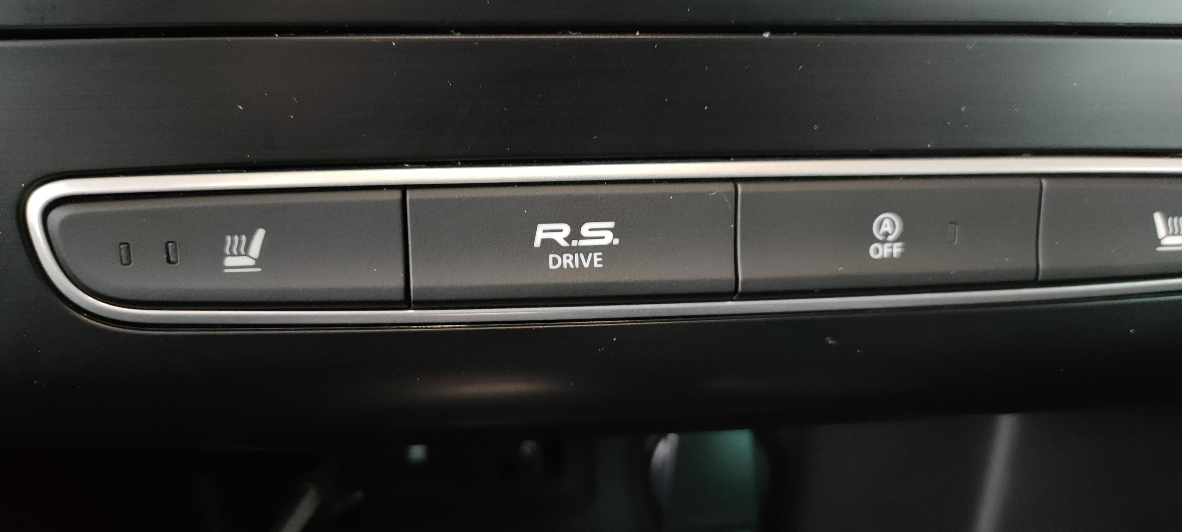

Ce que je n'arrive pas faire fonctionner c'est le bouton Multi-Sense
Le bouton RS Drive fonctionne mais il remplacé par le bouton Multi-Sense alors qu'il est sensé mettre uniquement en mode sport :mrgreen:
L'interface du Multi-Sense à transformé ma Mégane en Scénic :lol2:
