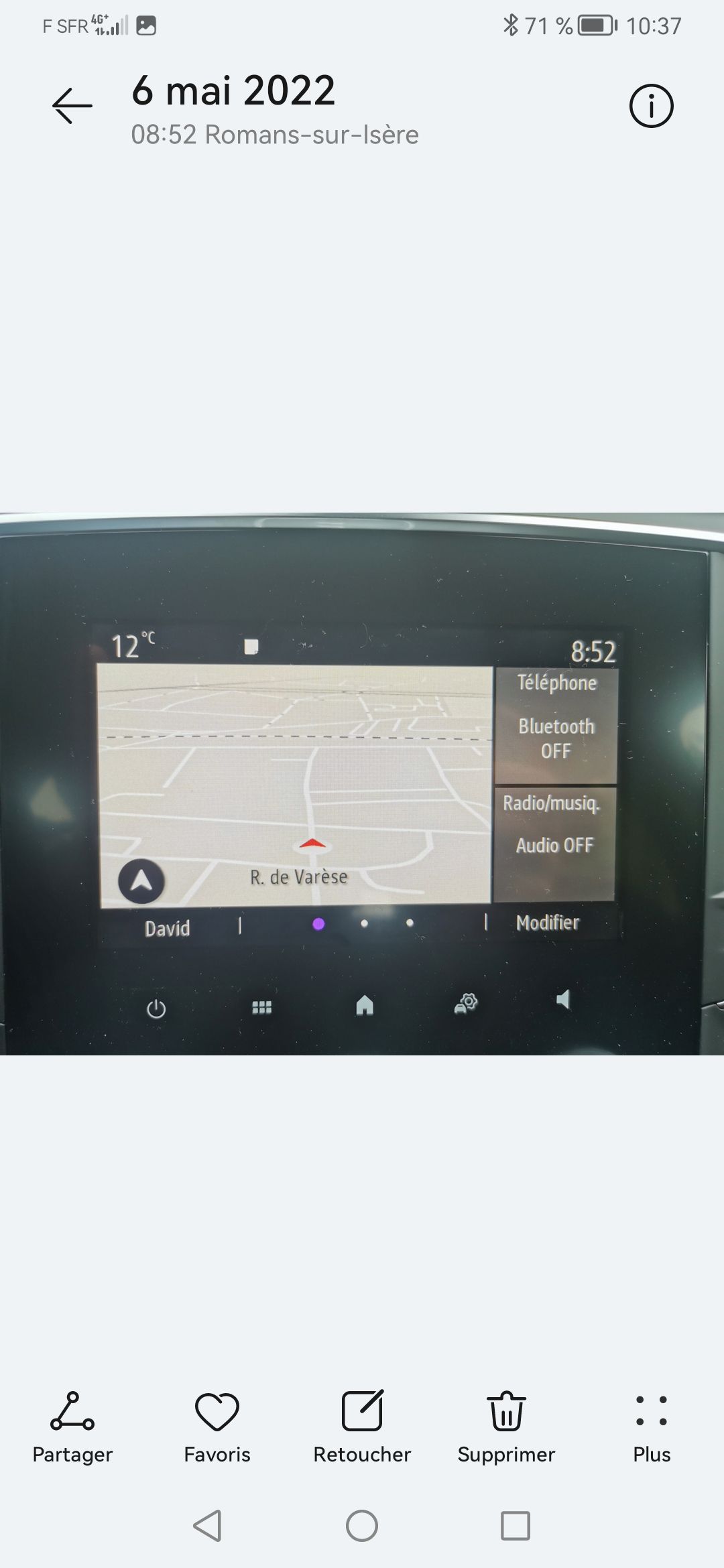

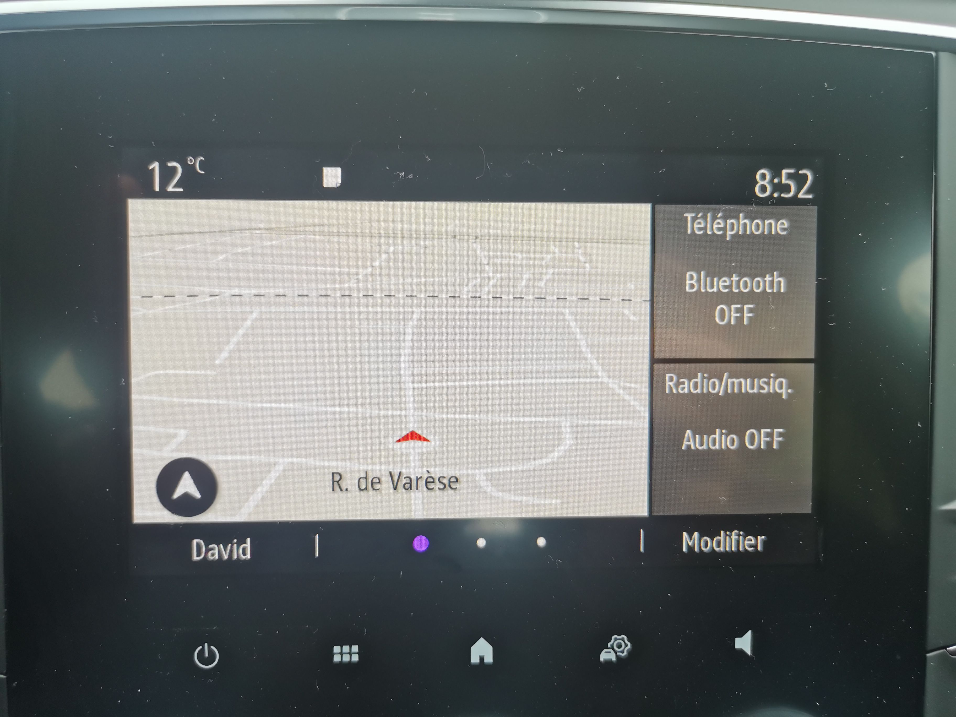

Je viens de prendre possession d'une Mégane 4 estate business. Je n'ai pas le symbole réseau à côté de l'heure: voir photo ci joint. D'après la hot Line Renault, mon véhicule ne serai pas équipé de la puce ctu qui permet de communiquer avec le serveur Renault et donc de pouvoir avoir les services connectes. C'est très bizarre car d'après les données techniques du véhicule, elle possède bien les services connectes... Avez vous déjà rencontré ce type de problème ? Merci beaucoup pour votre réponse. Cordialement

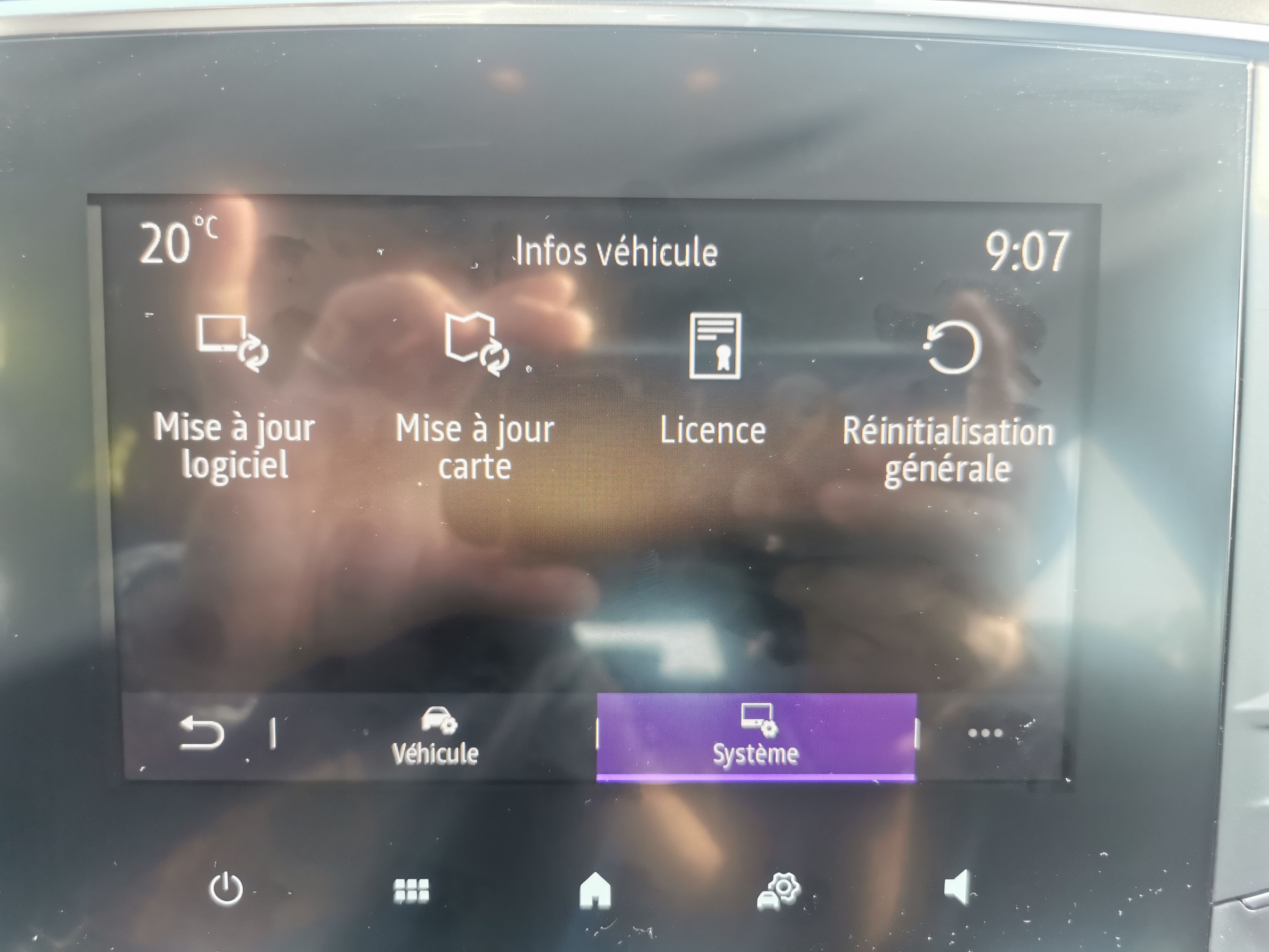

as tu activé la connectivité au démarrage du système ?
clique sur les 6 petits carré, infos véhicule, système et tu auras l'icone pour vérifier la connectivité.

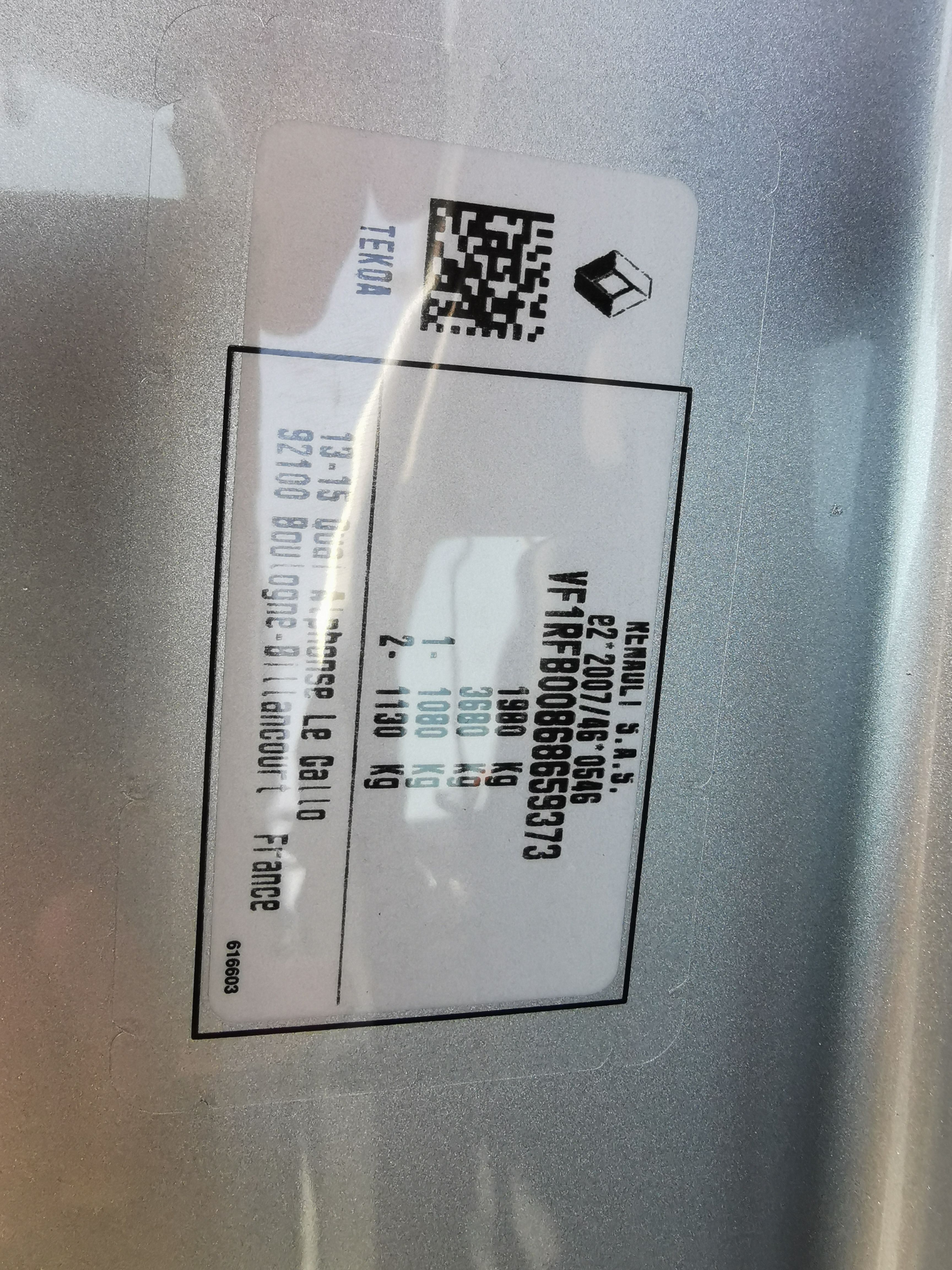

Sinon envoie moi ton VIN et je regarde la DT de ton véhicule.

Rien ne m'est demandé au démarrage du système... Ci joint une capture d'écran info véhicule et système et de la plaque signalétique.

ta voiture n'a en effet pas la connectivité et le boitier associé.
Je ne sais pas si c'est normal ou pas, il faut te rapprocher de ton garagiste.
(je peux juste te confirmer que le boitier n'est pas là, et que la voiture a été construire dans une configuration sans boitier, et que tu ne fais donc pas de fausse manipulation).
