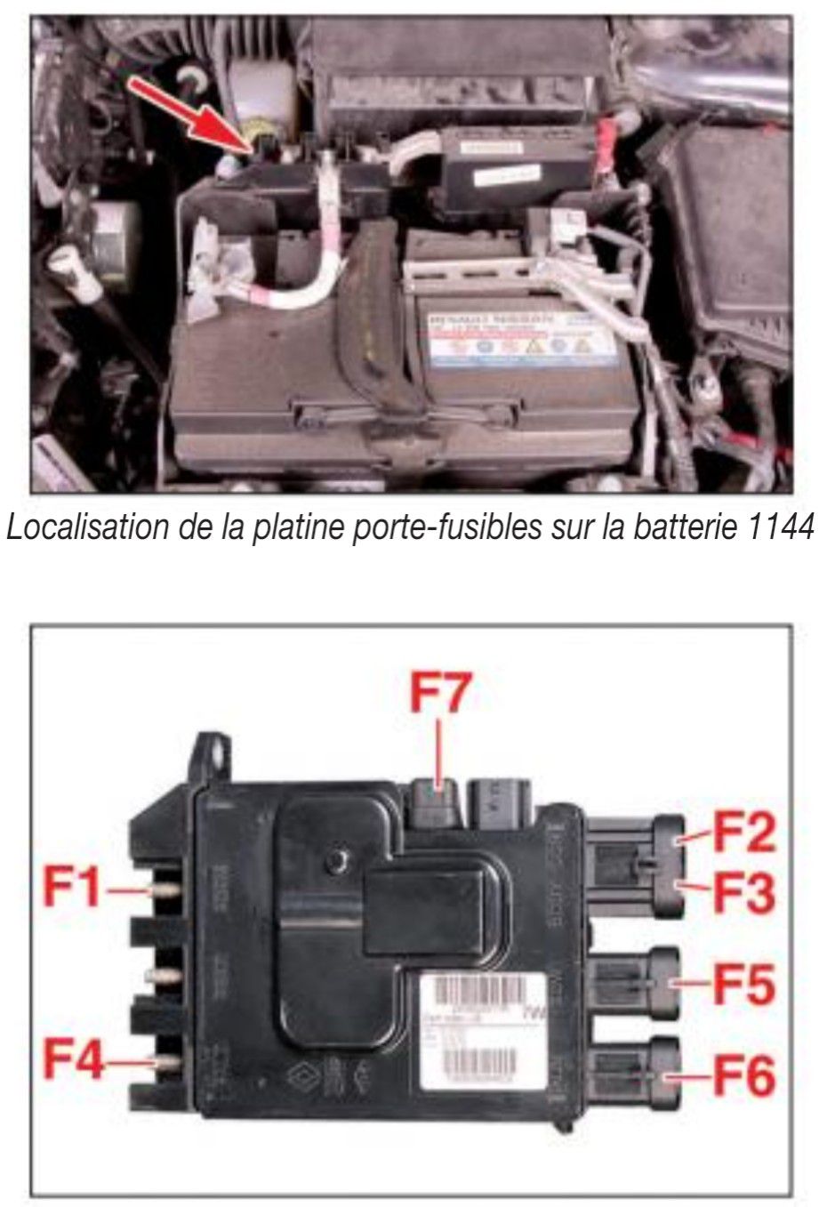

J'ai trouvé un document sur les boitiers a fusibles
https://issuu.com/infopro/docs/untitled_extract_pages_e5a2d461efba60
Quelqu'un peut indiquer de quel fusible il s'agit ? Car je ne trouve pas de références spécifiques pour le start/Stop
Merci d'avance
ChiDo[/img]
ChiDo
D'après les messages précédents, et d'après ton document, je commencerai par vérifier le fusible F7 de 5A du porte fusible sur le bac batterie. Le capteur batterie sert au stop & start.

Dans le document de ChiDo, c'est le F7 du bac batterie qui est affecté au capteur batterie.

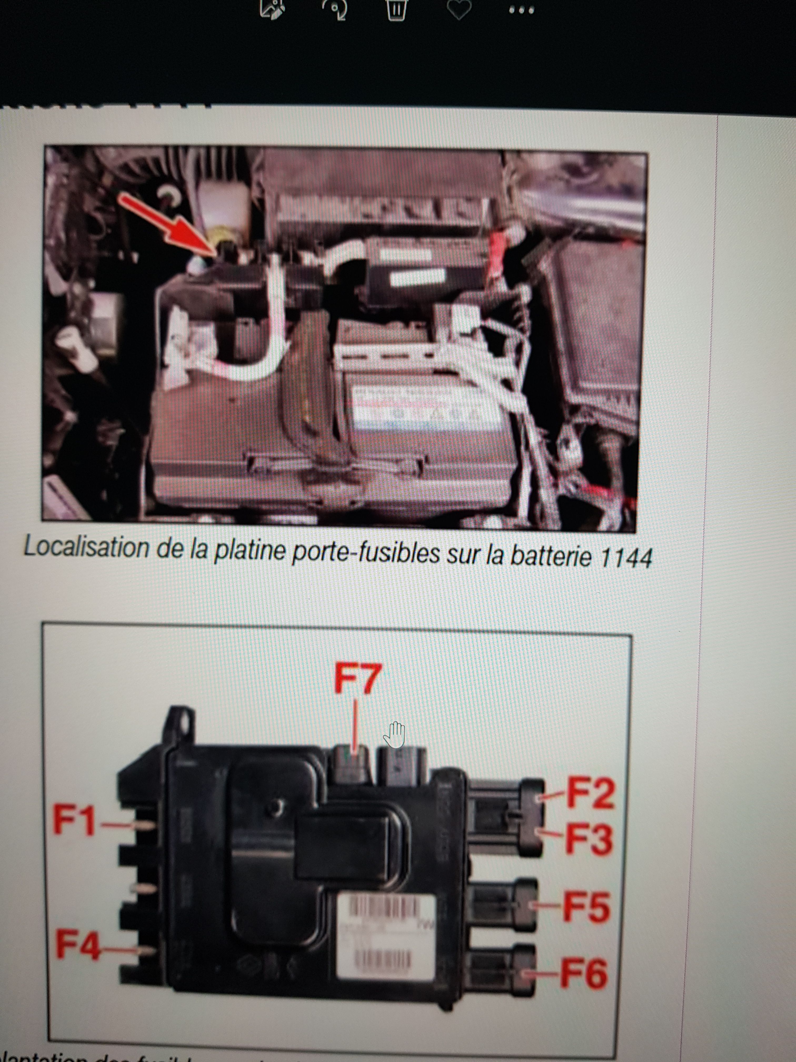

Super Merci ... Tu peux me dire si c'est celui-là
comme cela ... ça m'évite de tout démonter :-)
