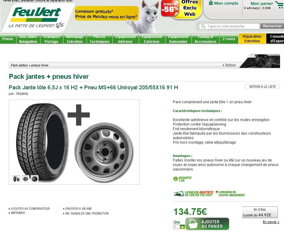

Ce matin j'ai vu chez feu xxxx une promo à 499 €uros pour un pack de 4 roues complètes pour mégane ou scénic
C'est celui là:
Voilà si cela peut t'intéresser
Message Mar 09 Nov, 2010 12:11
hum... y a des jantes 4 trous sur une mégane 3 :pense:
:) Merci Clo91, je crois que je vais me déplacer sur place car sur leur site, je ne peux pa configurer pour une Megane III en 16 pouces (que MII en 16 pouces, ou MIII en 15 pouces...).
Merci de l'info, mais tu as vu cette promo à quel endroit ?

J'ai vu cette promo ce matin en Essonne au magasin des Ulis, mais je n'ai pas prêté attention s'il
s'agissait de jantes 4 trous ou 5 trous.
Si j'ai l'occasion de repasser , je regarderais de + près
