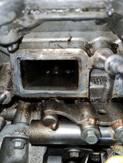

Qund j'ai ouvert le moteur l'admission était grasse et pleine d'huile.

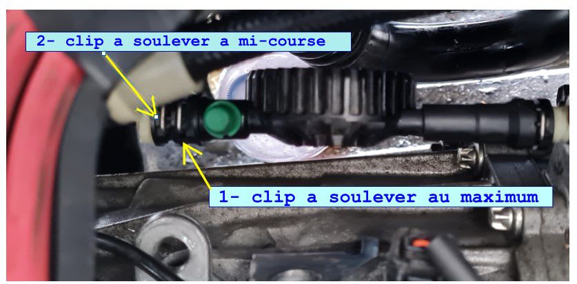

Voilà le system n'est pas le même, la purge est derrière la butée, donc il y a un clip a soulever très haut et le second a soulever simplement j' ai purgé, aspiré avec une pompe dépression et malgré tout, moteur tourant, je n'arrive pas a débrayer, il me manque un peu de course . Pourtant, embrayage + butée neuve Valéo neuf complet

Voilà , purge faite purge a l'envers en injectant le liquide de frein, lorsque avec de l'aide vous faite appuyer sur la pédale une fois et la laisser remonter , avec le second clip lever a moitié la partie grise sort, la laisser sortir d'environ 10-15 mm, et la avec une seringue j'ai injecter 200 de loquid, et ensuite faire rentrer a la main la partie grise et verrouiller le premier et le second clip. Ensuite la pédale était bien dure.

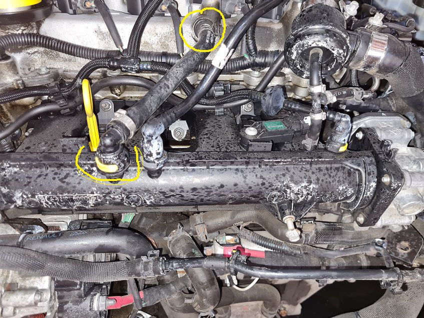

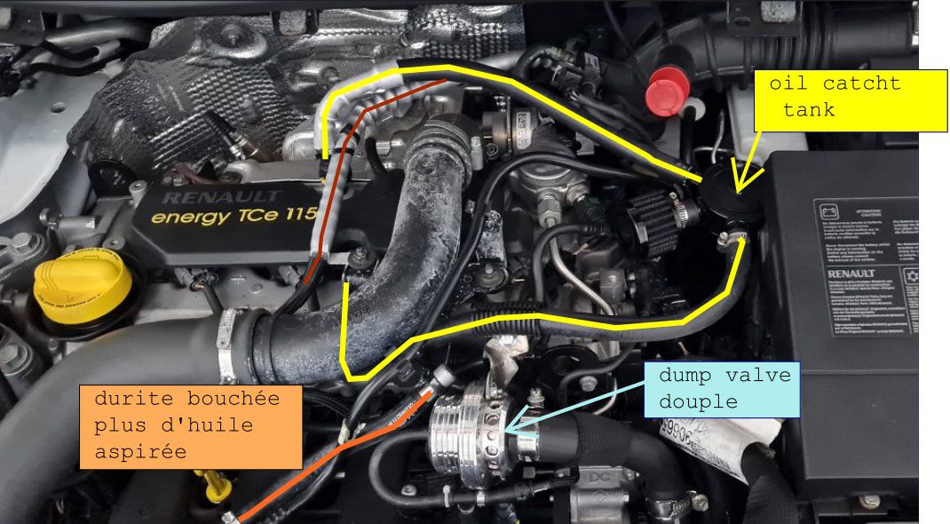

1-J'ai regardé les posts sur le dégasage, et plusieurs constations me viennent, si on a trop de gaz en bas moteur, cela remontera via le puit de jauge, ou par le carter haut via le passage de la chaine de distribution, le carter n'est pas étanche.
2- J'ai monté un oil catch tank et dévoyé les aspirations d'huile de reniflard ( achat pour 5 euros d'un connecteur de dacia 0.9 tce à la casse.) pour le reniflard haut carter
3- Ensuite la wasgate d'origine , soupape de décharge en L , permet de relâcher la pression d'air du turbo lorsque vous lâcher l'accélérateur et l'air repart vers l'admission avant le turbo ( récupération d'air déjà refroidi par l'intercooler , retour a l'admission. Ensuite cette air déchargé, vous etes obligé de réaccéléré pour recharger votre admission en sollicitant votre turbo.
4-J'ai installé une dump valve double piston forge avec ressort jaune, ce qui via le 2nd ressort permet lors de la décharge, de se refermer plus rapidement afin de conserver une grosse partie de l'air compressé.
Ce qui se traduit par moins de LAG, meilleurs reprises, plus de souplesse de conduite et moins de sollicitations des vitesses, donc moins de consommation sur le long therme.

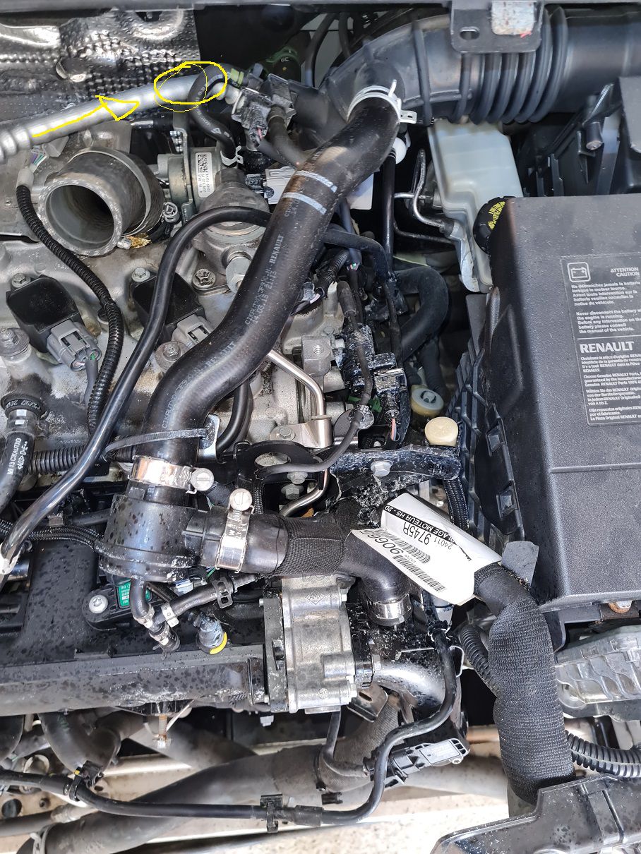

5- La durite bouchée et celle qui entre directement dans le collecteur d'admission. Essayer moteur tournant de la décliper et boucher le trou du collecteur avec le doit vous verrez que votre moteur va se trouver a tourner mieux comme un 4 cylindre , moins de vibrations.
6- J'ai également relier via un raccord cuivre la durite de dépression du canis ter avec l'entrée avant le turbo , pour respecter le circuit de dépression ( aspiration ) d'origine.
Je suis dans le 34 et disponible pour échanger avec d'autres ayant le même problème.

Ton oil catch tank doit récupérer l'huile qui est normalement récupérée par le reniflard.
Tu dois donc avoir une consommation d'huile un peu plus importante, non ?
Pour la waste-gate qui ferme plus rapidement, attention à ne pas fatiguer plus rapidement le turbo...
Bonjour , merci du retour, le fait de mettre une wasgate permet de conserver plus d'air dans le collecteur et de faire moins vite tourner le turbo en vitesse, on le fatigue moins a long therme, moins de relance donc moins de mise en pression.
J'avais ce system sur des jet ski a moteur turbo, on charge en pression , on décharge par le principe de double piston moins de gaz et on recharge moins et les accélération sont plus souple et franche car il y a de la pression conservée.
Le but initiale etant de sortir les reniflards de l'admission, j'avais quand même constaté que les joints de queue de soupapes étaient un peu usée.
Avec mon fils sur autoroute vitesse 110-120 6.8 de conso , 7.0 en cycle urbain tous les jours
voilà pour l'instant,
phil

2 - Je penche suite a mon retour d’expérience, a un soucis de joints de queues de soupapes HS ,car je suis sur un autre moteur 1.2 en ce moment, et lors de la démonte des soupapes, elle glissent hors du joint sans appuis de ma part.Ce qui n'est pas normal,car une fois les neufs montés, la soupape ne bouge plus, Joints HS et surconsommation d'huile et calamine.
Je change automatiquement les joints et soupapes HS + rodage avant remontage.
