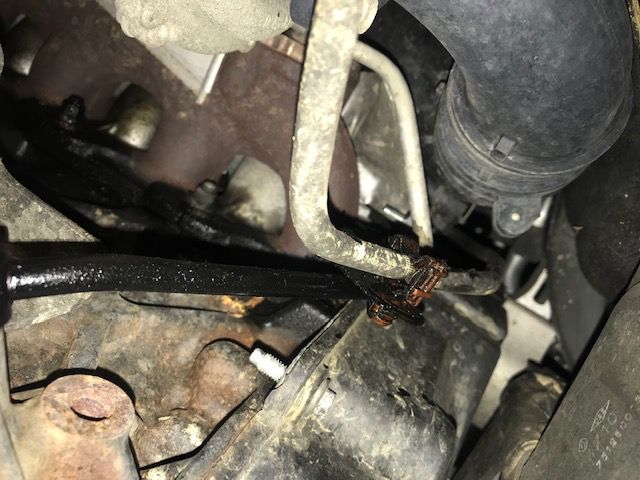

Heureux propriétaire d'une mégane 3 1.9 DCI de 2011, je me suis aperçus d'une fuite d'huile autour du collecteur je pense (désolé mais je suis novice en mécanique). clic pour agrandir
Photo prise depuis l'arrière de la roue coté passager, avait vous une idée de l'origine de cette fuite. A savoir que la voiture me demande de reajuster l'huile régulièrement.
Je vous remercie pour votre aide.
Cordielement,
Mike
Message Jeu 06 Juin, 2019 15:06
Au dessus du collecteur.
Ca à l'air important effectivement, et vue la température du collecteur, à réparer de toute urgence.
Probablement lau niveau de la culasse et du couvre culasse

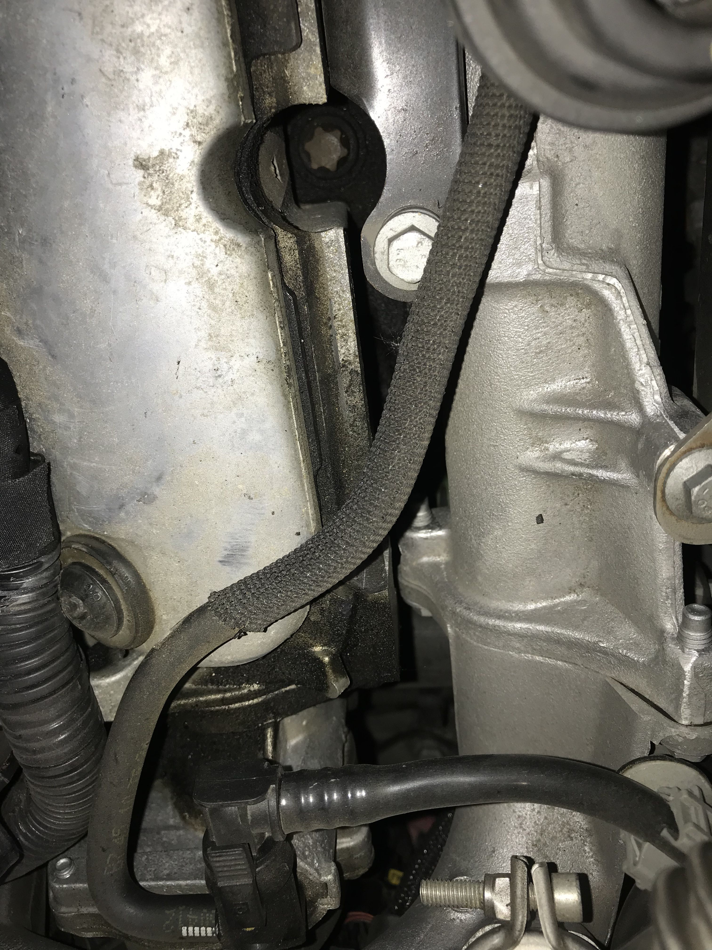

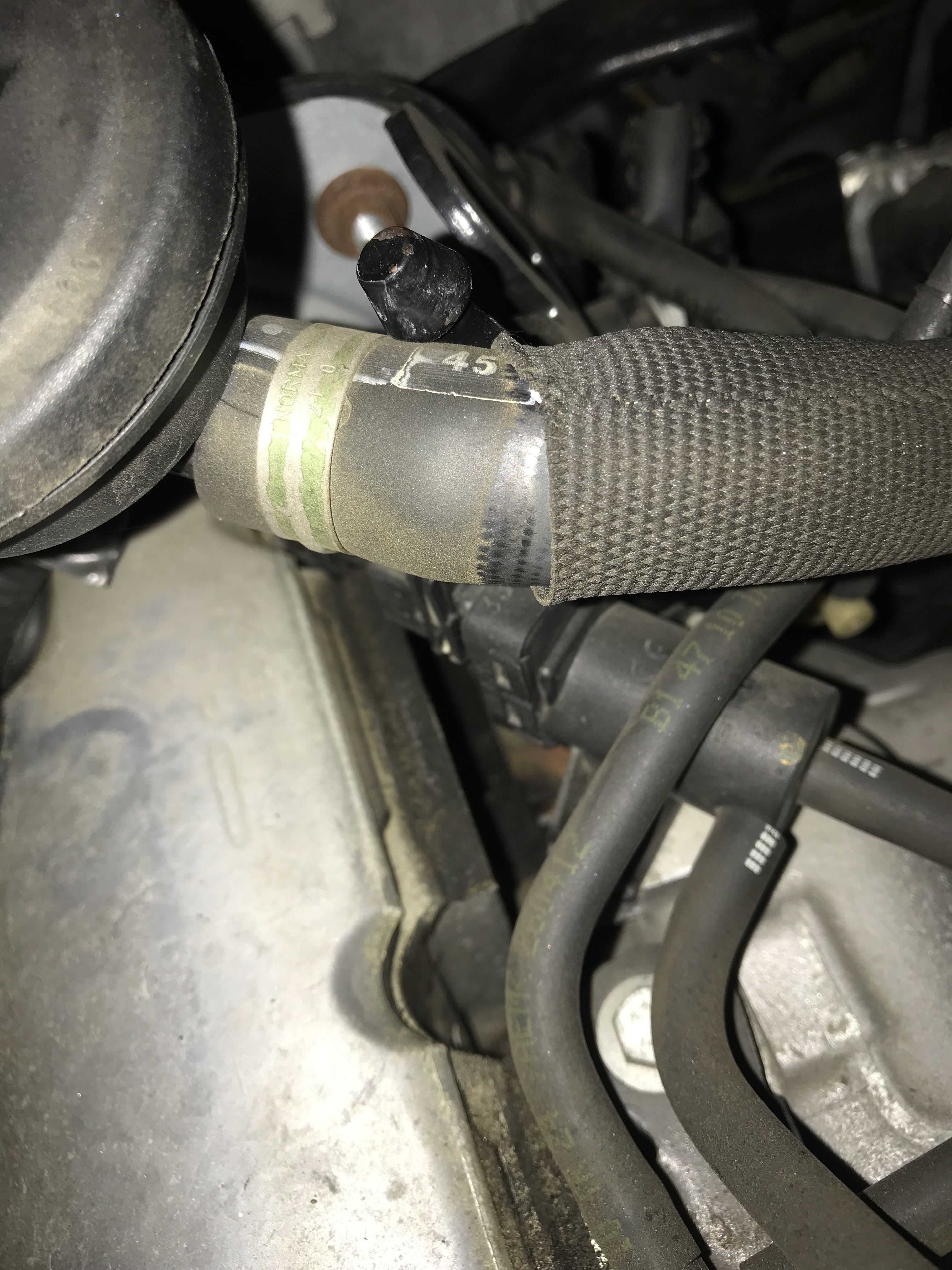

Bonjour et merci pour votre retour ? J’ai vérifier ce n’est pas une très grosse fuite pas de trace sous la voiture ni éclaboussure sous la voiture et déflecteur arrière. J’ai démonté le cache plastique au dessus du cache culbuteur et j’ai bine l’impression que c’est ce joint qui fuit, j’ai pris quelques photos si vous pouvez me le confirmer 😉
clic pour agrandir clic pour agrandir clic pour agrandir clic pour agrandir clic pour agrandir
Message Mar 11 Juin, 2019 14:06
Effectivement c'est plus un suintement
Le mieux pour localiser la fuite: soigneusement nettoyer autour puis rouler quelques 100 aines de kilomètres pour voir d'où ça vient précisément
