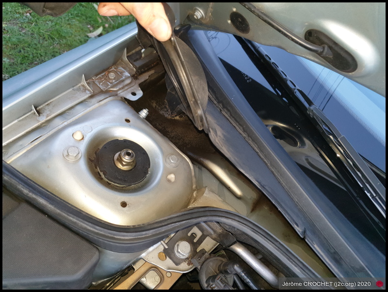

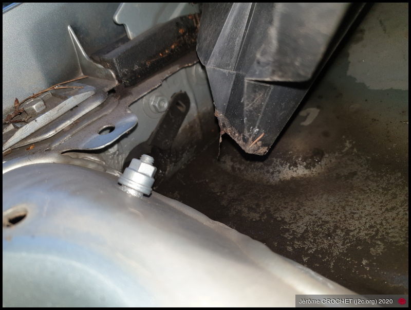

Je vois, c'est l'évacuation au niveau de la baie de pare-brise. C'est plutôt propre à ce niveau chez moi. Je la vérifie de temps en temps et je débouche les trous.
A priori sur ma voiture, c'est la sortie de l'évacuation qui est bouchée, là où Renault a mis un clapet anti-retour qui se colmate avec le temps. Pour y accéder, il faut enlever le cache plastique du passage de roues.
Message Mar 03 Mar, 2020 22:03
Chez moi, le clapet est accessible sans démonter trop de choses.
https://cdn.j2c.org/2020_03_03/800_7db1023bb4388021f7e7f8868b63799b_20200303_183030.jpg
https://cdn.j2c.org/2020_03_03/800_9b7f602d901517026407c023d3631658_20200303_183040.jpg
